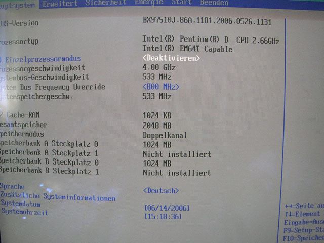

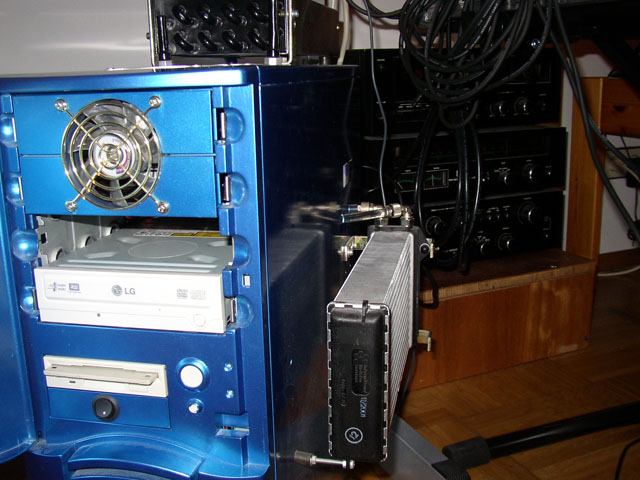

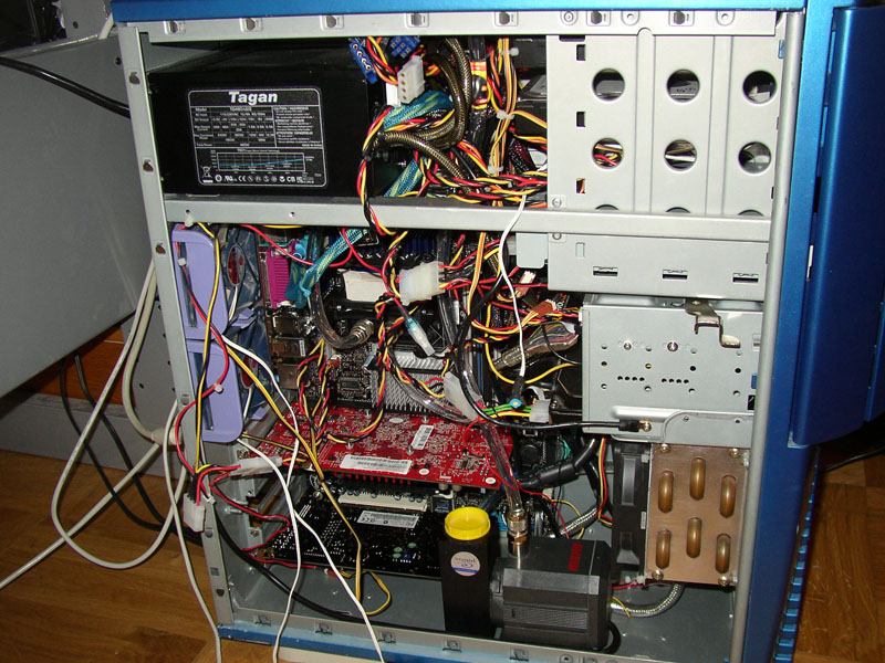

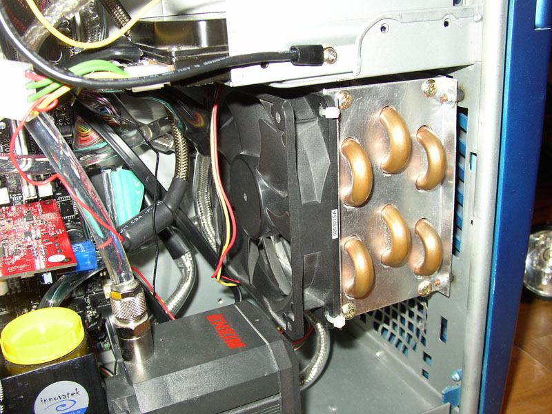

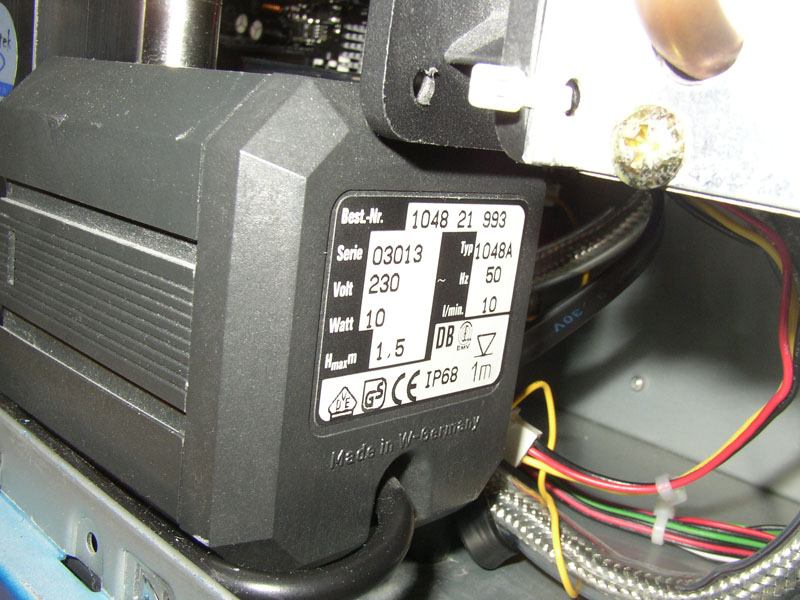

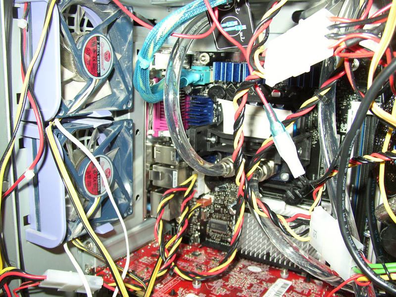

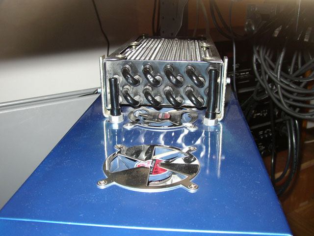

ich schreib mal von meinen Erlebnissen mit dem D805 und sag euch wo ich nicht weiterkomme:
Bad Axe Bulk rev304
Pentium D805 @ 1,362V
Geil Speicher DDR2 667Mhz, 5-5-5-15
alte Wakü von nem Freund
- innovatek CPU kühler
- 3x böser Radiator; siehe pics
erste Schritte

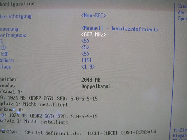

Ich fange mal mit meinen erläuterungen an. Als ich startete, war der Prozessor wunderbar erkannt - lief mit 133 x 20 = 2667. Der RAM war zu niedrig im Takt und lief nur mit 533 Mhz.
Als ich dann manuell übers BIOS auf 666 5-5-5-15 gehen wollte, startete der PC nimmer. Ein BIOS beep sagt mir: Speicher mag ned.
Okay, RAM wieder zurück auf 533 und dann die Standardübertaktungsfunktion genutzt. Bin ohne Probleme auf +25 % gekommen.
Damit läuft der RAM nun auf 667 5-5-5-15 und der Prozessor auf 166 * 20 = 3334 Mhz.
Zwischenbilanz
Soweit so gut. Ich habe also ein stabiles Zwischenergebnis. Der RAM läuft so wie er soll, warum auch immer das vorher nicht ging - der Prozessor ist gut im Rennen mit Standardspannung.
Temperaturmessung
mir scheint allerdings, dass der PC die CPU Temperatur nicht richtig ausliest (Everest), denn idle beläuft sie sich auf 46°, unter Vollast gehts bis 64°. Und das mit soner riesen Wakü!
Das Übertakten bringt da keine Veränderung. Die Radiatoren werden handwarm, sicher keine 60°, eher 40° oder so.
Die angezeigte Temperatur ist mir zu warm, also der erste Gedanke: stimmt sie überhaupt. Im board hab ich irgendwo gelesen, dass der Pentium ab 64,x Grad throttled. Also hab ich einige Lüfter von den Radis abgezogen und mal geschaut wie war er wird (siehe bild). Bei 69° laut everest haben weder "Throttle Watch" noch "RightMark CPU Utility" einen Throttle erkannt. Also stimmt wohl die Temperatur tatsächlich nicht.
Der einzige Grund, warum ich die Temp doch glauben würde:
1. ich verwende eine alte Wärmeleitpaste aus 2001 oder 2002. Arcic silver2.
2. Der Prozessorkühler saß lange Zeit verschiebbar und total locker. Aus einer leckeren Kellogsschachtel hab ich mir dann einen 5mm dicken Karton gebastelt, der dazwischen geklemmt wurde um für richtig Druck zu sorgen. Temperaturgewinn: 2°C
Wie geht's weiter?

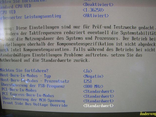

Nachdem mir der Kack mit der Software zu bescheuert war, hab ich den Hardwaremod gemacht. In Ermangelung von SSL musste der Lötkolben herhalten - war abenteuerlich, aber hat geklappt. Die Funktionen stehen zur Verfügung.
Also mehr Mhz?
Der erste Gedanke war, den Schritt auf 800MHz zu wagen. Ein Start war nichtmehr möglich. Richtig viel Spannung geben wollte ich nicht, also hab ich das auf später verschoben. mit -30% sollte der nächste Versuch 140 x 20 = 2800 MHz zum Ziel haben. Auch hier missglückten die Starts. Schwarzer Bildschirm.
Könnt ihr mir eine genaue Einweisung geben, was ich tun muss, damit ich auf mehr MHz komme?
Mehr Spannung bei RAM oder CPU änderte nichts.
Mein Freund meinte, Headspreader runtermachen - da hab ich aber keinen Bock drauf, ganz ehrlich.
ich hab mal eine ganze Batterie an Screens angehängt, vielleicht sagen die mehr, als mein Text?

@Ravage
Zum 100sten Mal: der 805 wird nicht supportet. Wenn der PC nicht bootet nach einem OC-Versuch mit RAM-Takterhöhung, liegt es an der CPU. Das Board ist gebaut worden für die EE's und von Intel gemoddet für die Conroes.
okay ich hab das neue BIOS aufgespielt und siehe da:
er startet nachdem ich auf 800 MHz gegangen bin. Allerdings läuft er weiterhin mit 533 MHz. Also 2,2 GHz (-20% vom Standardtakt)...
von "nicht unterstützt" kann da nicht die Rede sein.
was wird nicht unterstützt?
Die Temperaturanzeige? ^^
Das Throttlen? ^^
ich muss die Sache mit dem Takt halt hinbekommen, dass er wirklich auf 800Mhz geh, wenn ich ihm das sag!
Passiert das wirklich bei nur bei den 805ern?
Das Throttlen? ^^
Kann man drehen wie man will - der 805 wird offiziell nicht supported. Mein Celeron ebenfalls nicht. Wenn so eine CPU dann die 800 Mhz nicht macht, liegt es nicht am Board. Wenn es dir doch gelungen ist (vielleicht liegt es auch am neuen Bios) super und Glückwunsch. :bigok:
@c64user
Wenn du richtig gelesen hättest, wäre dir auf deiner Liste aufgefallen, daß der 805'er fehlt. Basta. Viele Problene beim ocen hängen damit zusammen. Das gilt auch für meinen Celeron. Richtig ab gehts erst mit dem Conroe! Und ich denke Ravage wird auch auf den Conroe warten. Ansonsten hat er meiner Meinung nach das falsche Board - für den 805.
ich hab auf den Conroe spekuliert, das ist richtig. Aber das Bad Axe wurde auch für D805 OC empfohlen wegen den Leistungsfähigen Spannungswandlern.
Nun wie dem auch sei, ich bin endgültig der Meinung, dass die Sache nicht am CPU liegt, denn:
Ich übertakte ohne Probleme bis +25% (werde das oben gleich umeditieren). Das bedeutet 166Mhz.
Wenn ich nur n Tick mehr geben will, kommt 3x der Piepton beim Starten, was auf kranken Speicher hinweist. Auffällig auch, dass der RAM genau bis 667 (=166 x4) spezifiziert ist.
Dank BIOS update, könnte man sogar bei 533 MHz + 50% geben, was 4 GHz am 805 bedeuten würde, ganz ohne SLL Mod.
Meine Diganose lautet also: RAM macht ärger. Ich sehe nämlich keinen Grund, warum der 805 exakt ab 166 MHz zumachen sollte. Das finde ich recht enttäuschend, da der RAM laut THG bis 724MHz laufen sollte, und so wie es bei mir ist, er nicht über den Standardtakt zu bekommen ist. Die Timings sind schon so weich eingestellt, wie es geht: 5-5-5-15 - da war im Test auch mehr möglich...
Stimmt ihr mit mir nicht überein, dass der RAM schuld ist? Testen in anderen Systemen geht nicht. Soll ich mehr als 1,9 V testen?
@Ravage,
dein Speicher läuft mit den Timings womit er spezifiziert wurde, ist halt kein besonders guter OC-Speicher. Spannung erhöhen könnte, aber muss nicht helfen.......kannst ja auch noch DDR2-400 einstellen damit du testen kannst, ob die CPU oder der Speicher aufgibt bei deinen OC-Tests...
Auf Reviews bei Tom's würde ich mich nicht verlassen, Reviewer bekommen meistens Sahneteilchen...
Und nicht jeder 805er erreicht auch die 4 Ghz stabil...wenn die 1.36 Standardspannung sind , ist es eh kein besonders guter....
Lass den doch einfach mit 166 FSB laufen, bis dein Conroe da ist.... Und kauf dir bis dahin dezenten Speicher, wenn du deinen Connie übertakten möchtest, oder arbeite mit Teilern...macht ja eh fast keinen Unterscheid von der Leistung her....

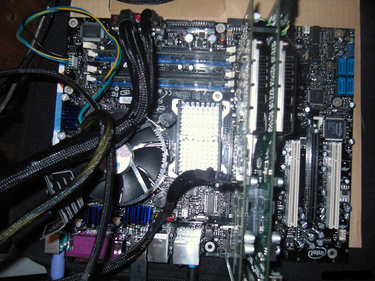

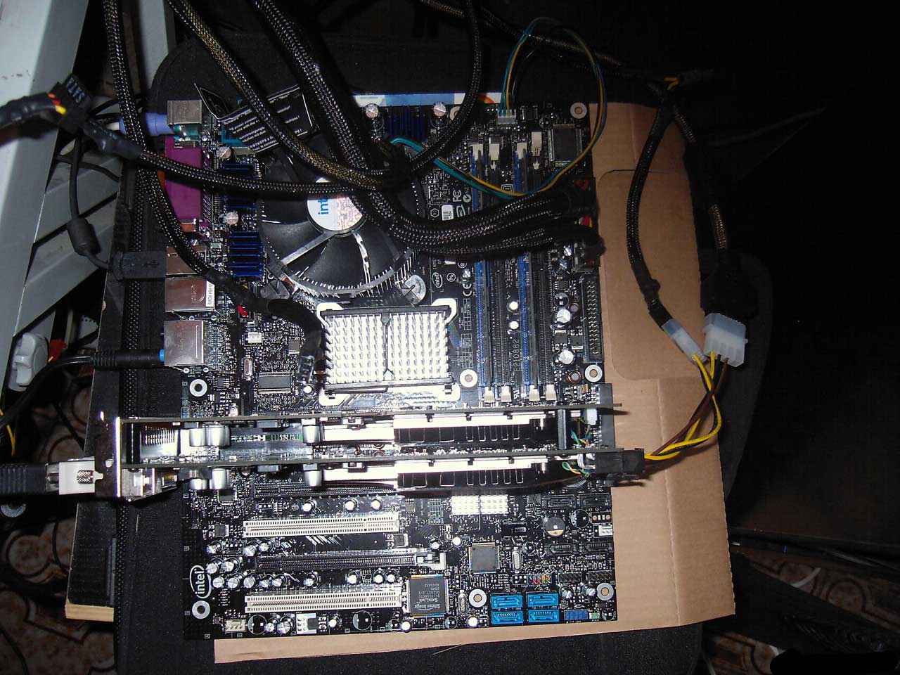

nach über einem monat wartezeit, bis mein neuer rechner komplett war, ist heute nun auch mein mainboard gekommen.
habe sporadisch alles zusammengebaut. rechner scheint hochzufahren, er geht zumindest nicht aus. piepstöne gibts auch nicht. das problem ist: monitore springen nicht an!
auf dem bad axe hab ich jetzt nur cpu, ram und graka drauf:
cpu: d805
graka: xfx 7950gx2 570m (2* dvi)
ram: corsair vs2gbkit 533 (2*1024mb) im dual channel.
hab nen 17" crt und nen neuen 20,1" lcd. raus gehen dort einmal vga und dvi.
egal, was ich wo anschließe, es kommt nix (auch nicht mit adapter).
das problem hatte ich auch schon mit meiner fx 5900 turbo. da ist ein analoger und ein digitaler anschluss dran. funktionieren tut allerdings nur der analoge. sobald ich versuche den dvi anschluss zu benutzen, und am 20" auf digital stelle, gibts nen schwarzen schirm und kurze zeit später wird wieder auf analog umgeschaltet.
sorry, wenn ich jetzt im falschen thread bin, aber komischerweise lief es schonmal mit nem asus p5wdh, zumindest ohne nvidia treiber...
hab auch mal fotos angehangen, falls ich doch was falsch gemacht haben sollte...
