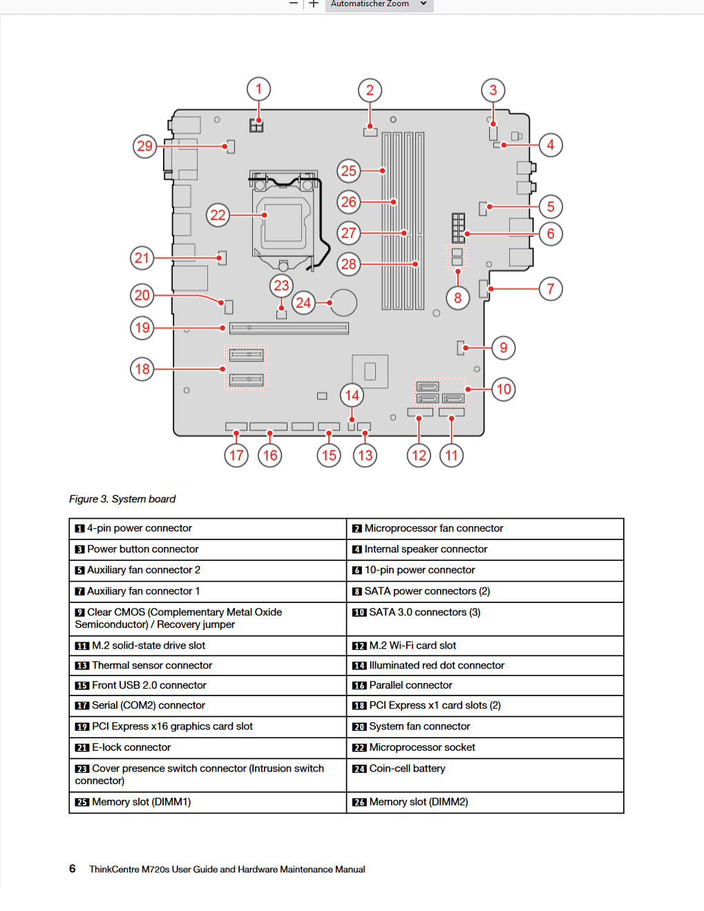

Evtl hast du da einen M.2 Key E Steckplatz dafür onboard?
Zumindest wird da bei Lenovo für die Modellreihe M720 WiFi optional angeboten.
Bei den Technischen Daten steht:
M.2-Steckplatz
1 x M.2 SSD oder Intel® Optane™
1 x M.2 WiFi

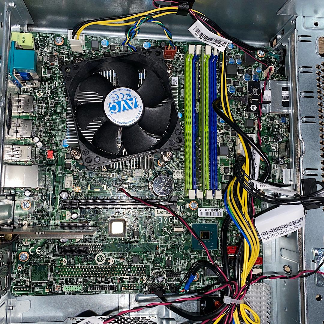

Leider kann ich keine freien usb Anschluss auf dem Board mehr finden das ist das Problem mit der M2 Schnitstelle muss ich nochmal gucken wenn ich zu Hause bin
Also ein M.2 Steckplatz ist etwas versteckt neben der SSD noch frei, was wäre denn da zu empfehlen bevor ich wieder was falsches kaufe, die beiden anderen Karten hatte ich jetzt erstmal wieder retourniert aber wahrscheinlich hätte ich da jetzt das Intel Modul nehmen können oder ? Sorry wie gesagt bin da echt noch absoluter leihe :(
hab noch mal ein Bild mit angehängt da war allerdings noch die andere Karte von Ziyituod mit drin wo ich keinen freien USB Anschluss finden konnte und somit Bluetooth nicht zum laufen bekomme.

genau :) wäre nett wenn mir jemand noch ein WLAN Modul (100Mbit) empfehlen könnte was dann da am Ende auch ohne Probleme passt und funktioniert mit Bluetooth und allem drum und dran.
Empfehlen kann ich da die neueren Modelle AC9260 und AX200.
Die max Geschwindigkeit ist davon abhängig, was der jeweilige Router (WLAN) da unterstützt! ;)
Mußt erst mal schaun, ob du da die normalen Module verwenden kannst, oder nur spezifische Intel Module mit Intel CNVio!
Leider gibt es da von Lenovo keine genauen Angaben.
Aber bei deren Variantenversion mit WiFi ist das Modell AC8265 angegeben. Deswegen gehe ich davon aus, dass man da die normalen Versionen (ohne CNVio) nehmen kann.
