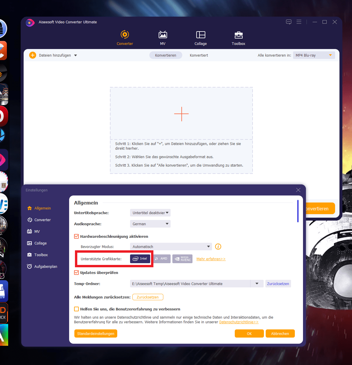

EDIUS habe / kenne ich nicht, konvertiere aber zuweilen Filme mit Tools wie CloneBD oder dem Video Converter von Aiseesoft - und die bieten mir QuickSync an:
Wunder wuerde ich aber keine erwarten: die Arc transkodiert zwar deutlich schneller, als es je irgendeine AMD-Karte konnte - ist aber Lichtjahre! von NvEnc entfernt.
