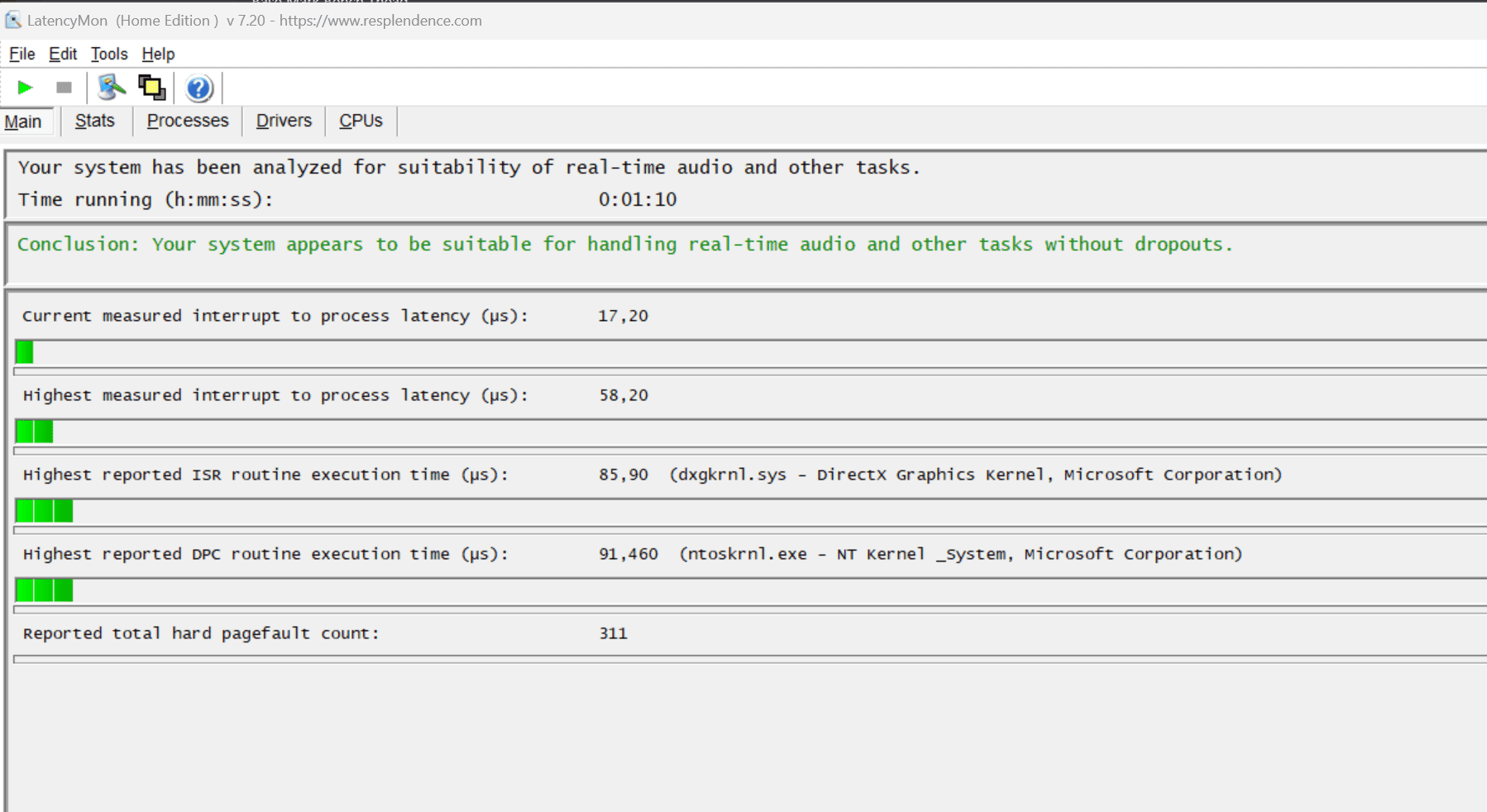

Mit aktuellem NV Treiber schon besser :
@Holzmann
Wenn du es noch kürzer laufen lässt könnte der Balken noch kürzen werden. :whistle:
Bei mir gibt es mit dem Treiber keine DPC <1000+ mehr. Maximal ~620 gemessen.
Es wurde bei mir deutlich verbessert.
Probleme hatte ich auch mit 1000+ im Alltag sowieso nicht.
Ob das jetzt gut ist oder schlecht 🤷‍♂️

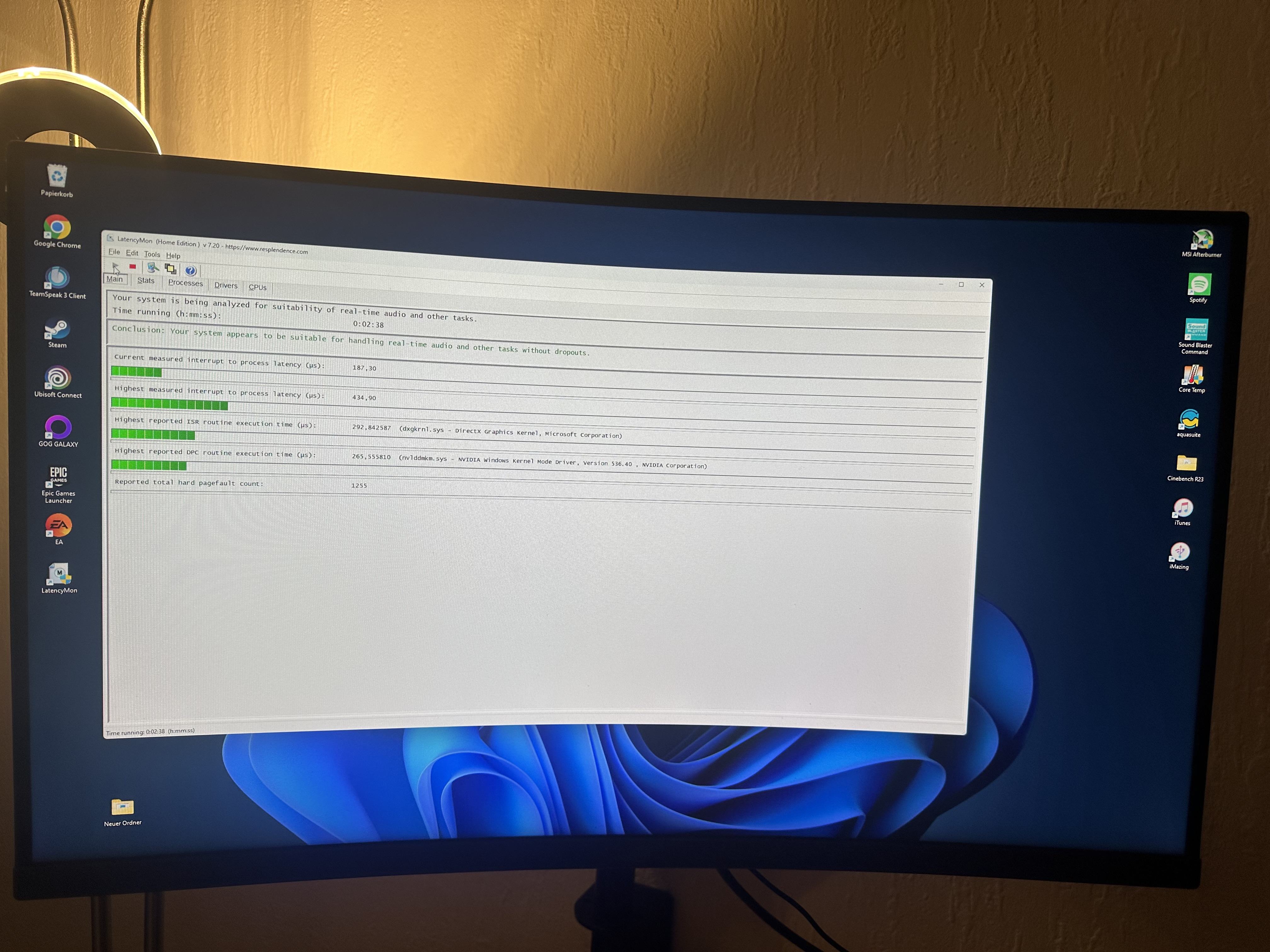

Vielleicht könnt ihr damit was anfangen.
..und ob! (y)
Guter Artikel vom Igor und das mit den Audio Treiber war bei mir auch genau so der Fall. Häkchen rein gemacht -> Problem beseitigt. (y)
