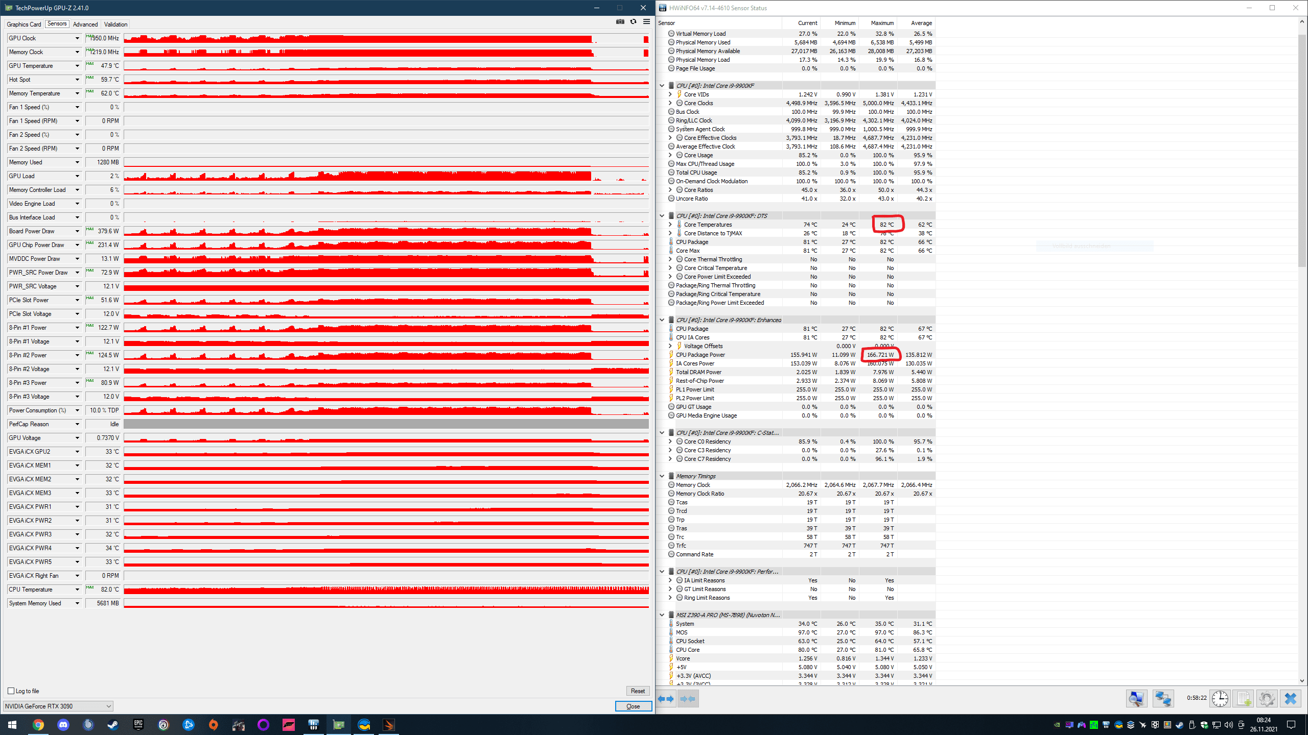

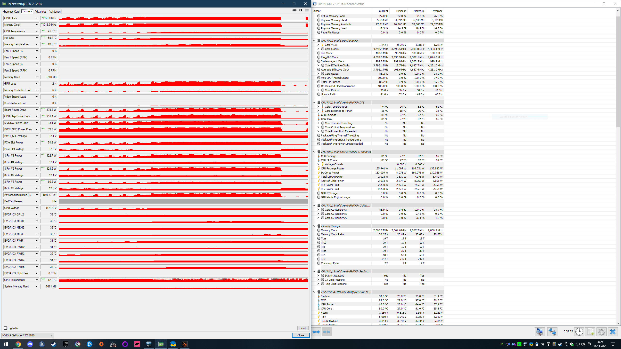

Es geht vielmehr darum, dass ich irgendwie die Befürchtung habe, dass mein CPU-Block nicht so tut, wie er sollte. Ich glaub hier schon öfter gelesen zu haben, dass CPU Temperaturen auch unter Last recht niedrig sein können. Meine allerdings gehen gefühlt durch die Decke. Der i9 unter Last (Prime95) geht bis auf 79°C rauf.
Ist das für den i9 9900kf normal oder passt da was mit dem Heatkiller nicht? Kann man das so pauschal überhaupt sagen?

Interessanter wären die Setting der CPU: Übertaktet? Welcher Kühler? Welche Wärmeleitpaste? Scheint sich wohl um die 200W zu genehmigen, oder sehe ich das falsch?
Die CPU ist nicht übertaktet. Der Kühler ist ein HEATKILLER IV PRO COPPER NI. Wärmeleitpaste nehm ich immer Kyronaut (nicht extreme).
Naja, 160W zieht die CPU ca. Weiß leider nicht, wie ich die 80°C unter Last bewerten soll 😕
core Temp oder HWInfo lesen auch die Last aus, wenn das mit den 160W nicht sicher sein sollte.
Bei 160W hätte ich bei einem AMD gesagt normal. Aber ein Intel 9900kf sollte ein gutes Stück besser zu kühlen sein. Evtl. macht da das MB trotz Nicht-Übertaktung was. Deswegen die 160W bitte prüfen.

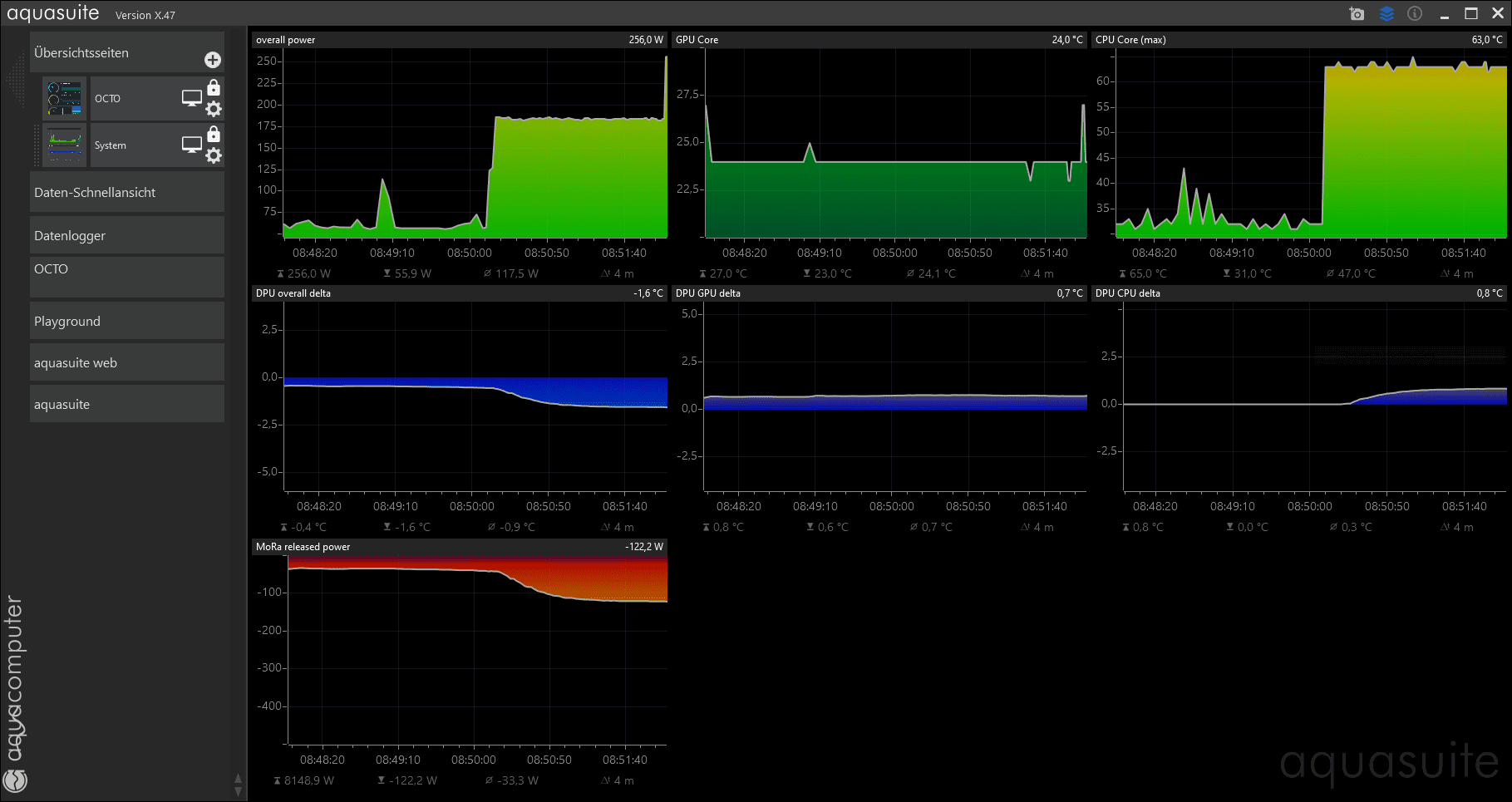

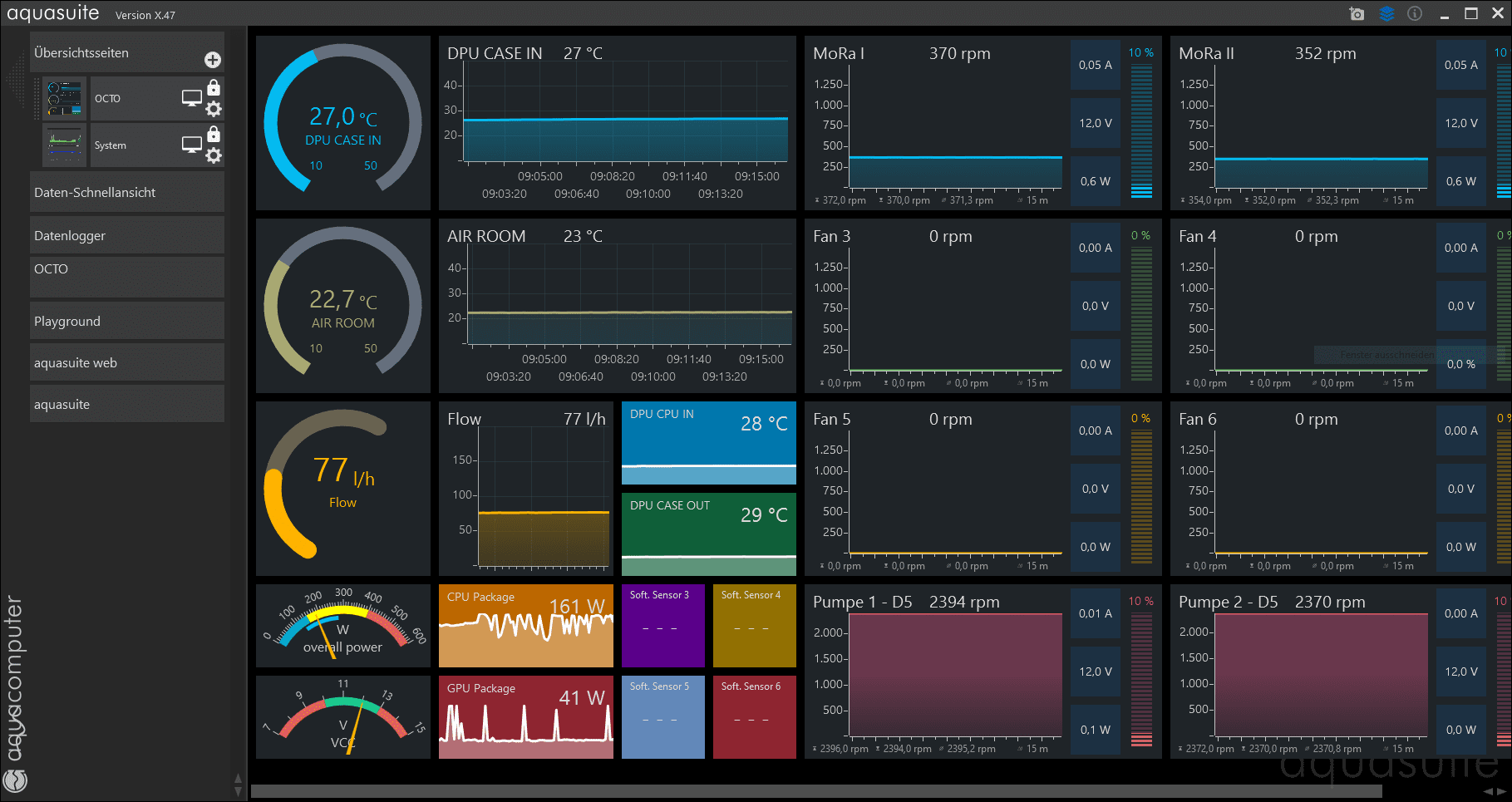

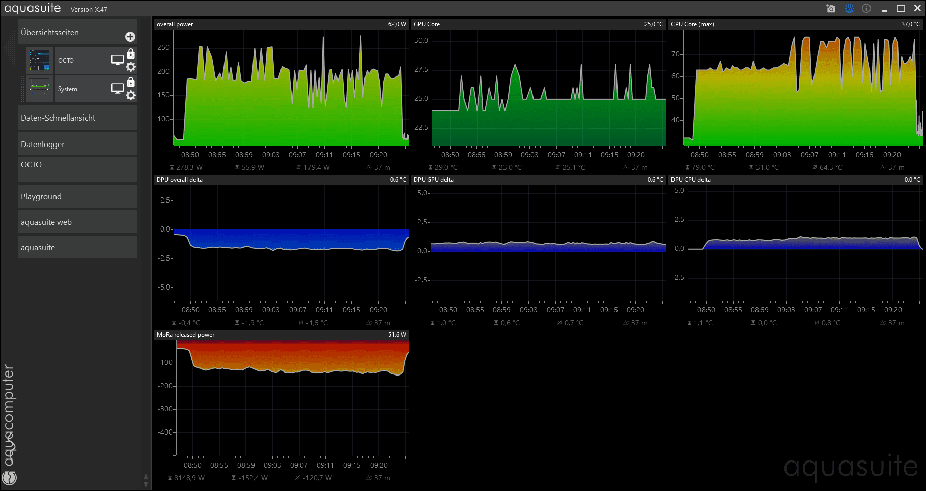

Hab jetzt nochmal Prime95 (Stress-Test) und dann irgendwann auch noch 3DMark (Stress-Test) angeworfen.
Die CPU zieht in der Tat teilweise über 160W. Allerdings hab ich etwas gesucht und gelesen, dass die i9-9900 Reihe (k, kf) generell sehr hohen Verbrauch und Temperatur haben soll.

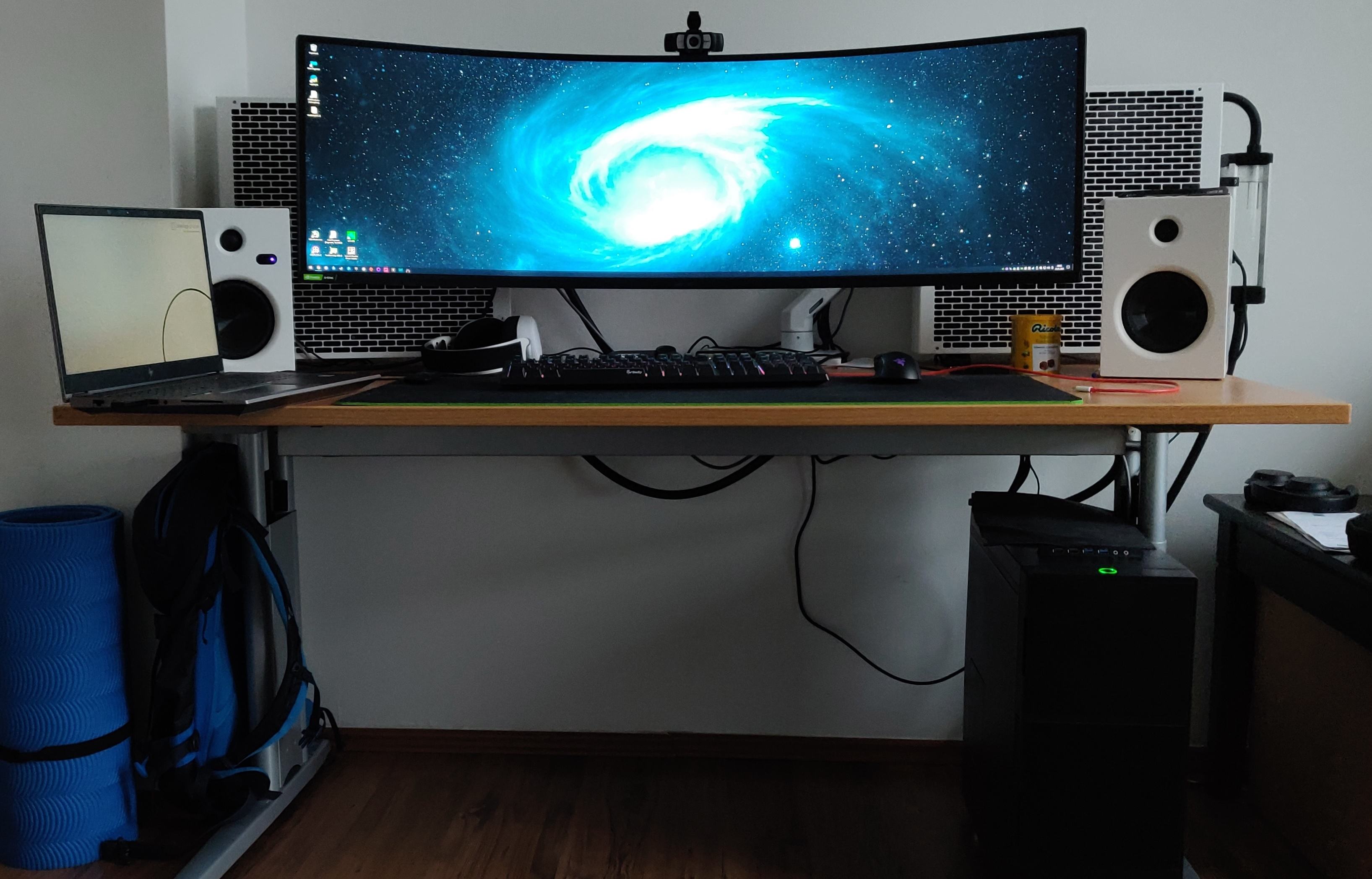

Ich wollte mal ein kleines Update geben, da ich jetzt einen richtigen Schreibtisch habe :ROFLMAO: Zwar immer noch nicht den großen von AIT aber immerhin ein 1.60m breiten. Hier passt alles ganz knapp drauf und ich kann endlich wieder gefahrlos meinen Monitorarm nutzen 😇
Gesleeved hab ich aber immer noch nicht 😬
