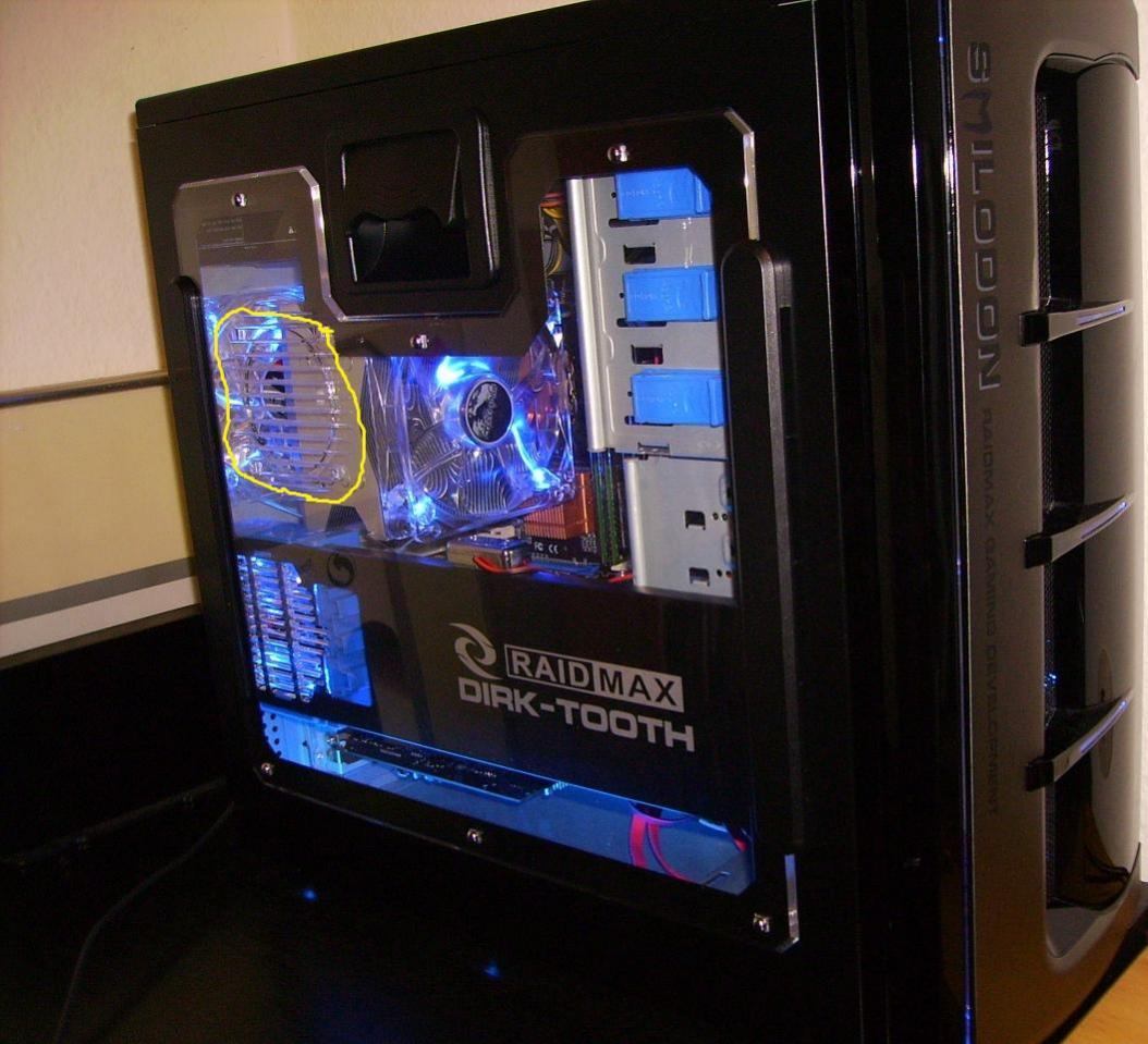

Kompatibilität Gehäuse:
Name des Kühlers: EKL Alpenföhn "Groß Clockner" Blue Edition
Name des Mainboards: Asus P5Q Pro
Name des Gehäuses: Raidmax Smilodon
Kompatibel? Ja! Aber:
Der Seiten-Lüfter am Window muss Abgebaut werden. Vom Window bis zum Kühler sind ca. 2 cm. Platz. Es wäre also möglich einen dünneren Lüfter Anzubringen.
siehe Foto

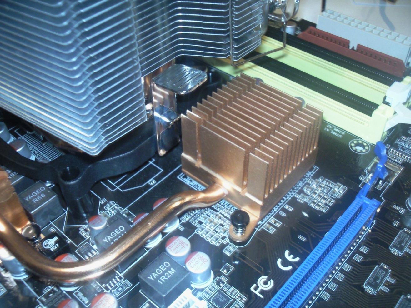

Kompatibilität Mainboard:
Eine Lamelle vom Chipsatz Kühler muss um 1-2 mm. Verbogen werden. (Kaum Sichtbar)
siehe Foto
siehe Foto
siehe Foto
Stimmt nicht - da muss gar nichts verbogen werden, wenn man s richtig macht. Ich hatte ebenfalls nen Groß Clockner uaf nem P5Q Pro und ich musste da gar nichts verbiegen .

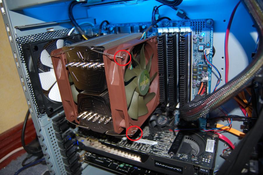

- Noctua NH-U12P SE2
- Gigabyte P55 UD4
- Lian Li PC P50 Armorsuit
Hinzu kommen noch Corsair Dominator 1600 C9 die exakt mit dem Noctua Lüfter abschließen.
Kompliment an Noctua für sein SE2 Packet das wirklich keine Wünsche offen lässt - bleibt nur zu hoffen das der Hersteller diesen Standard zukünftig auch aufrecht erhält. Die Special Edition gibt es mittlerweile für unter sechzig Euro.
Edit: Auf Wunsch gerne Bilder...

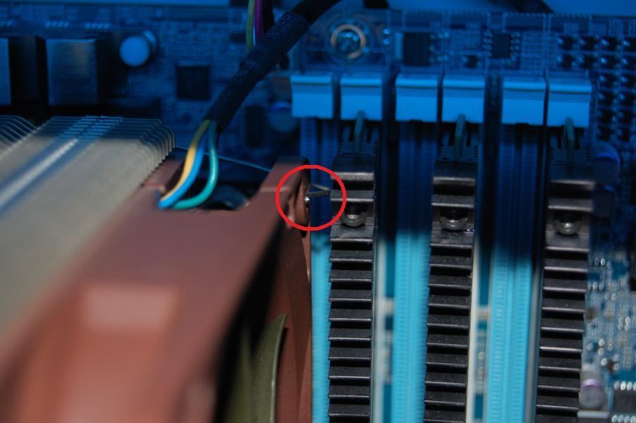

(((Noiseblocker))) NB-TwinTec (mit 120x120x25mm-Lüfter/-n):
  • kompatibel zu "Corsair Obsidian 800D"
  • kompatibel zu "Asus Rampage II GENE"
auch bei DIMM-vollbestückung (konkret Corsair Dominator) ist ein sandwich möglich. DIMM_A2 liegt dann zwar am lüfter an, was die funktion allerdings nicht beeinträchtigt.
