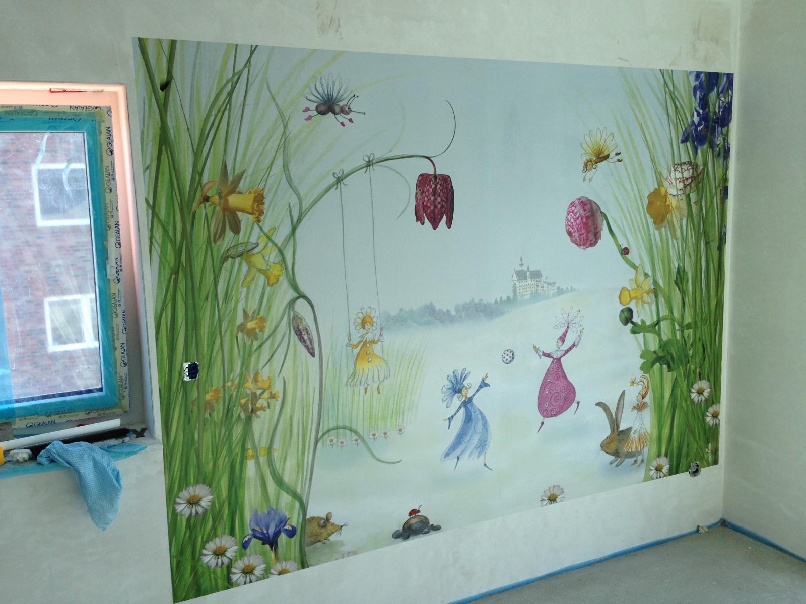

motivtapete im kinderzimmer sitzt :) leider hat die frau überhaupt nicht überlegt was sie da kauft. zum glück passt es exakt rein :)
gut das der schalter für die röllläden, der stromanschluss dafür und die steckdose nun mit im bild sind :)
