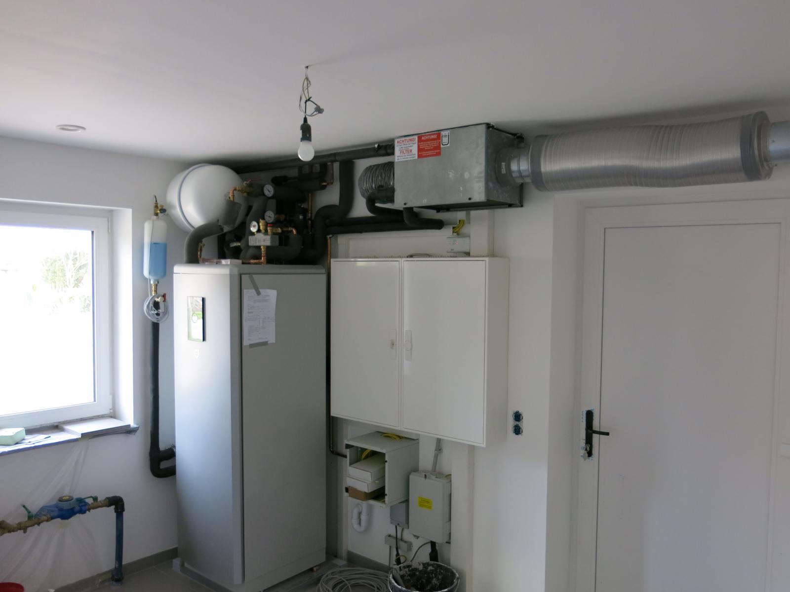

Die Nibe Abluftwärmepumpe braucht aber auch etwas mehr Luftdurchsatz als eine normal KWL. Unsre Lüftung läuft bei 45% (Empfehlung vom Hersteller) und verbraucht 17 Watt also ca. 0,4 kWh am Tag. Auf 100 % geht der Verbrauch auf ca. 48 Watt hoch also 1,15 kWh am Tag.
Im Bad haben wir nicht bisher nicht einmal das Fenster aufgemacht. Das Bad ist nach wenigen Minuten trocken selbst wenn wir beide direkt nach einander geduscht haben. Wenn wir das Fenster aufmachen wäre das vermutlich sogar kontra produktiv.
Wenn das Fenster im Bad geschlossen ist entsteht über die zwei Abluftventile im Bad ein Unterdruck im Raum. Es strömt also permanent Luft unter der Bad Tür hindurch nach. In dem Moment wo wir das Fenster öffnen saugen die Abluftventile die Außenluft zwar an aber der Luftstrom von unten nach oben ist gestört.
Die Lüftung läuft normal permanent bei 45 %. An heißen Tagen sollte man die Lüftung tagsüber allerdings aus schalten oder den Durchsatz drosseln und Nachts laufen lassen. Nachts dann auch auf voller Stufe. Ich habe die Lüftungsanlage in unsere BUS Steuerung implementiert und das etwas automatisiert.
nachts wäre bei uns auf voller stufe viel zu laut. da geht zwar schon einiges, aber wie gesagt leise ist dann anders. wir haben da im sommer einfach fenster auf ab abends wenn es kühler ist und schön durchzug. dank insektenschutzgittern auch keine probleme mit viecherzeug.
Unsere ist nur im HWR relativ laut bei 100 %. In den anderen Räumen hört man nur ein rauschen an den Abluftventilen und im OG sind nur zwei im Bad. Dem Schalldämpfer sei dank:)
Das mit offenen Fenstern und dem Durchzug klappt aber auch nur wenn ein Luftzug da ist. Die Sommernächte sind meist leider ziemlich windstill und wir machen das davon abhängig ob wir mit den Fenstern lüften oder über die KWL.
