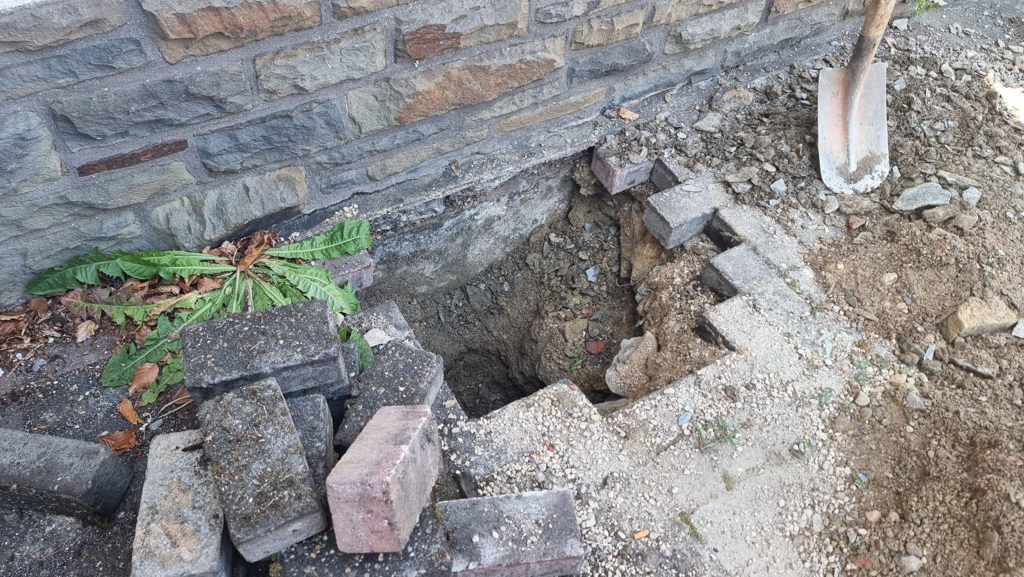

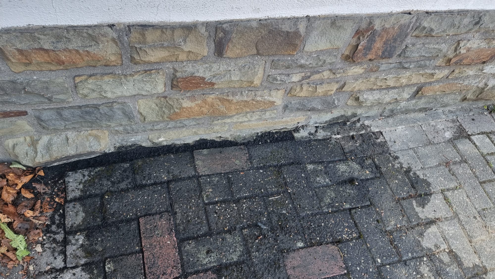

Tiefbauunternehmen war heute da für den Glasfaseranschluss. Jetzt fehlt da natürlich etwas Beton und ich vermute, das das bei Regen absolut scheiße für die Hauswand ist. Kann man sowas selber machen oder sollte ich das mal von einem Profi begutatchen lassen? :fresse:
das ist genau so dicht wie vorher, nämlich gar nix.
Wichtig ist die Abdichtung der Kabeldurchführung bzw. dem Bereich wo das Kabel durchgeführt wurde, an die bestehende Abdichtung an der sich im Boden befindlichen Hauswand.
Da wurde scheinbar eine Wasser- und Gasfeste Kappe draufgemacht und mit 2-Komponenten-Zeug eingeklebt. Nur im inneren ist jetzt im Loch auch nur wenig drin. Egal, die Tage sind nochmal welche für Betonarbeiten am Balkon da, sollen die mal gucken :bigok:
Danke euch beiden für die Hinweise!
Bei mir wurde der Anschluss (auf meinen Wunsch - Material habe ich besorgt) mit einer Hauff Ringraumdichtung durchgeführt. Damit habe ich bei anderen Geschichten auch gute Erfahrungen gemacht.
Am Ende ist mit 2K-Zeug einkleben wahrscheinlich aber auch easy und kein Ding.
