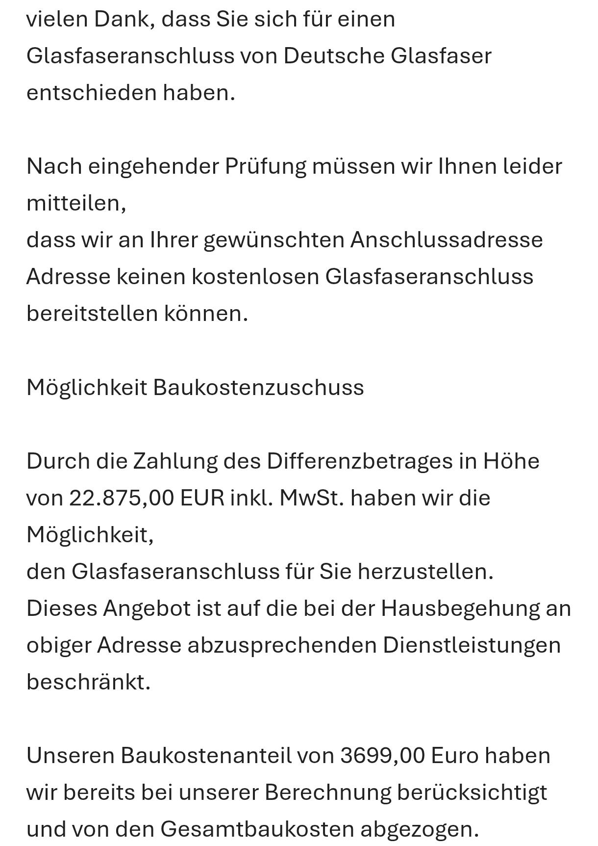

Okay Glasfaser hat sich leider erledigt😂
