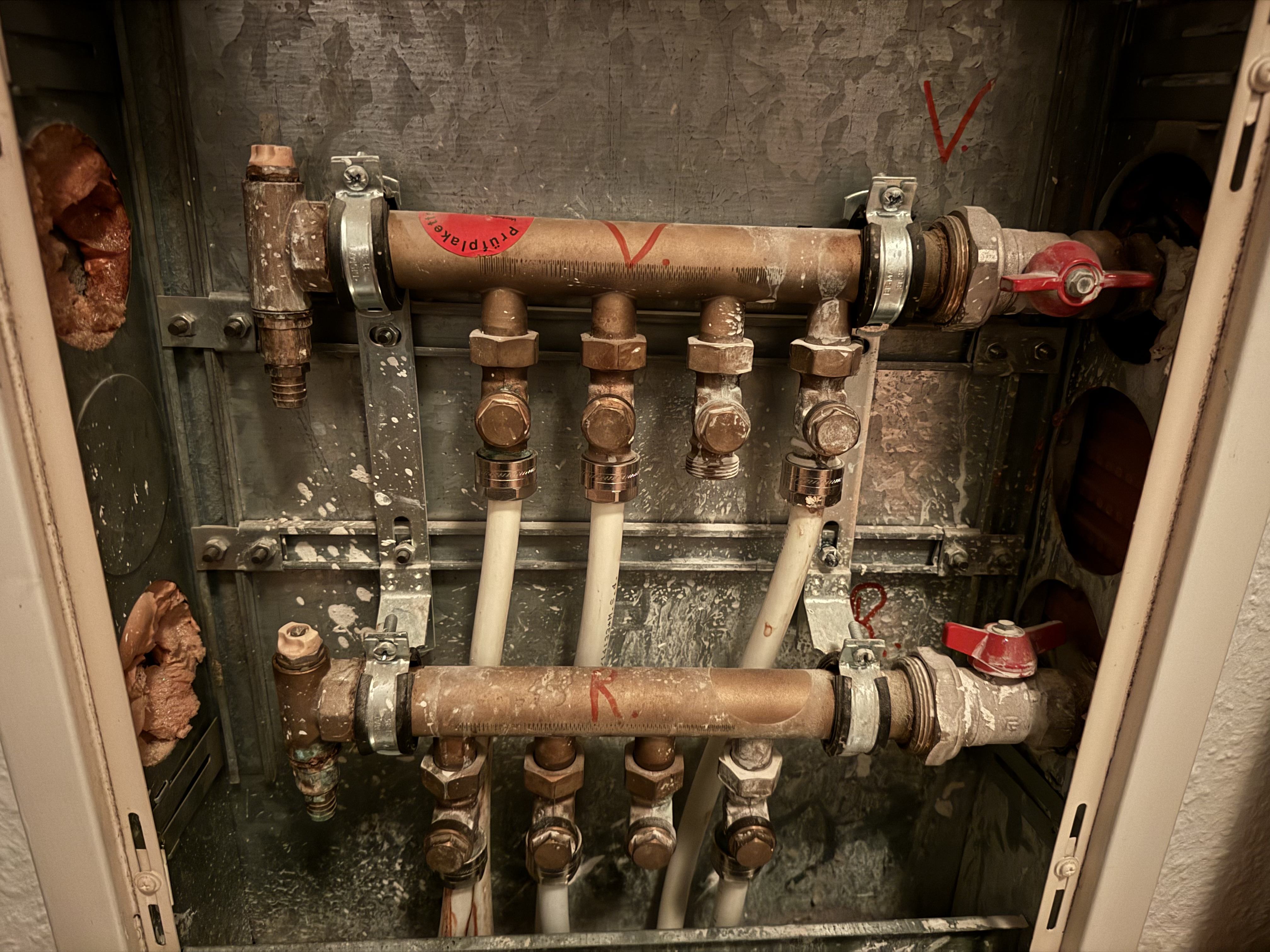

Bei mir ist im Schlafzimmer eine weiss/beige gestrichene Metallklappe, hinter der anscheinend Warmwasserleitungen vom Appartementhaus laufen. Die ist immer warm, wie eine Heizung auf 3 1/2 im Winter würde ich sagen.
Die Wand ist eine innere Wand, keine Wand nach außen.
Was ist der Sinn davon? Wenn da Warmwasser fürs Haus durchläuft, wieso bei mir, wieso Innenwand und wieso Schlafzimmer? Dadurch ist das Schlafzimmer immer warm. Oder die Klappe wenigstens irgendwie bisschen abisolieren?
Aus meinem Bekanntenkreis kennt sowas niemand.
BJ Mitte 90er.
Ist auf der anderen Seite der Wand ein wasserverbrauchender Raum (Bad/Küche)? Ansonsten könne es auch die Steigleitung für die anders aufgeteilte Wohnung über dir sein.
Wurden da Zimmer getauscht dass du im früheren Bad schläfst?
Sind da irgendwelche Absperrsachen ooder Zähler drinnen? Ansonsten ist die Klappe unlogisch. Aber Wärmedämmung rein / davor packen wäre denkbar.
Eine "kostenfreie" Grundwärme oder eine nicht erreichbare Mindesttemperatur im Raum würde mir nicht als denkbarer Minderungsgrund einfallen.
Auf der anderen Seite ist mein Bad, ja.
Was komisch ist: dass die Klappe immer warm ist. Immer. Also wenn es eine Steigleitung für die Wohnung obendrüber ist, müsste das ja eigentlich in die Unsummen für deren Mieter gehen.
Ja, im Winter nimmt man diese Grundwärme ganz gerne mit. Auch wenn ichs im Schlafzimmer nachts lieber kalt habe.
Habe ein Bild angefügt.
Was komisch ist, dass auch der Rest der Wohnung gefühlt viel wärmer ist als beim Einzug, also auch wenn man Tür zum Schlafzimmer abschliesst..
Wenn ich an die drei weissen senkrechten Schläuche fasse merke ich auch, durch alle drei fließt heißes Wasser.
Habe auch meinen warmwasserverbrauch gecheckt, seit einzug vor ca. 10 monaten 19 kubikmeter warmwasser , also im rahmen, wenn man eine badewanne hat und heiss badet, denke ich.
Aber seltsam dass in ganzen Jahr warm ist. Bei uns ist die Heizung automatisch über ner bestimmten Außentemperatur abgeschaltet.
Die Schläuche sind ja normalerweise für die lokale Verteilung im Boden, würde behaupten die sollten nur warm sein wenn du selber auch heizt 🤔 so ist es zumindest bei mir.
Dreh doch einfach mal die roten Ventile zu und schau was passiert bzw. wer sich meldet :LOL:
Scheint ja auf jeden Fall trotzdem was mit der Heizung zu tun haben, ist ja auch mit V und R (Vorlauf und Rücklauf) gekennzeichnet auf den Rohren.
Ich denke mal, dass das in dem Fall die Verteilung für deine normalen Heizkörper ist? :unsure: Aber frage mich warum die dann dauerhaft warm sind, wenn Heizung aus sollte das kalt sein weil es ja keine Zirkulation gibt.
Bei klassischen Heizkörpern kommt es auf die "Variante" (Einrohr, Zweirohr,...) usw an.
Solange der Heizmodus aktiv ist und die Umwälzpumpe an der Heizung läuft, zirkuliert das Wasser.
So zumindest mein Laienwissen/meine Erfahrung (Ölheizung)
Ganz sicher?
Sind bei Fussbodenheizung nicht so weiße Kappen drauf normal?
Nur bei denen mit einzelnen Raumthermostat afaik. Das sind dann die Kappen die elektrisch die Durchflussmenge regulieren.
Das sieht hier eher danach aus als werden alle Stränge gleich beheizt und die Regelung erfolgt dann über die Heizungsanlage.
Dann ist irgendwo ein Raumthermostat an der Wand das die Heizung reguliert.
