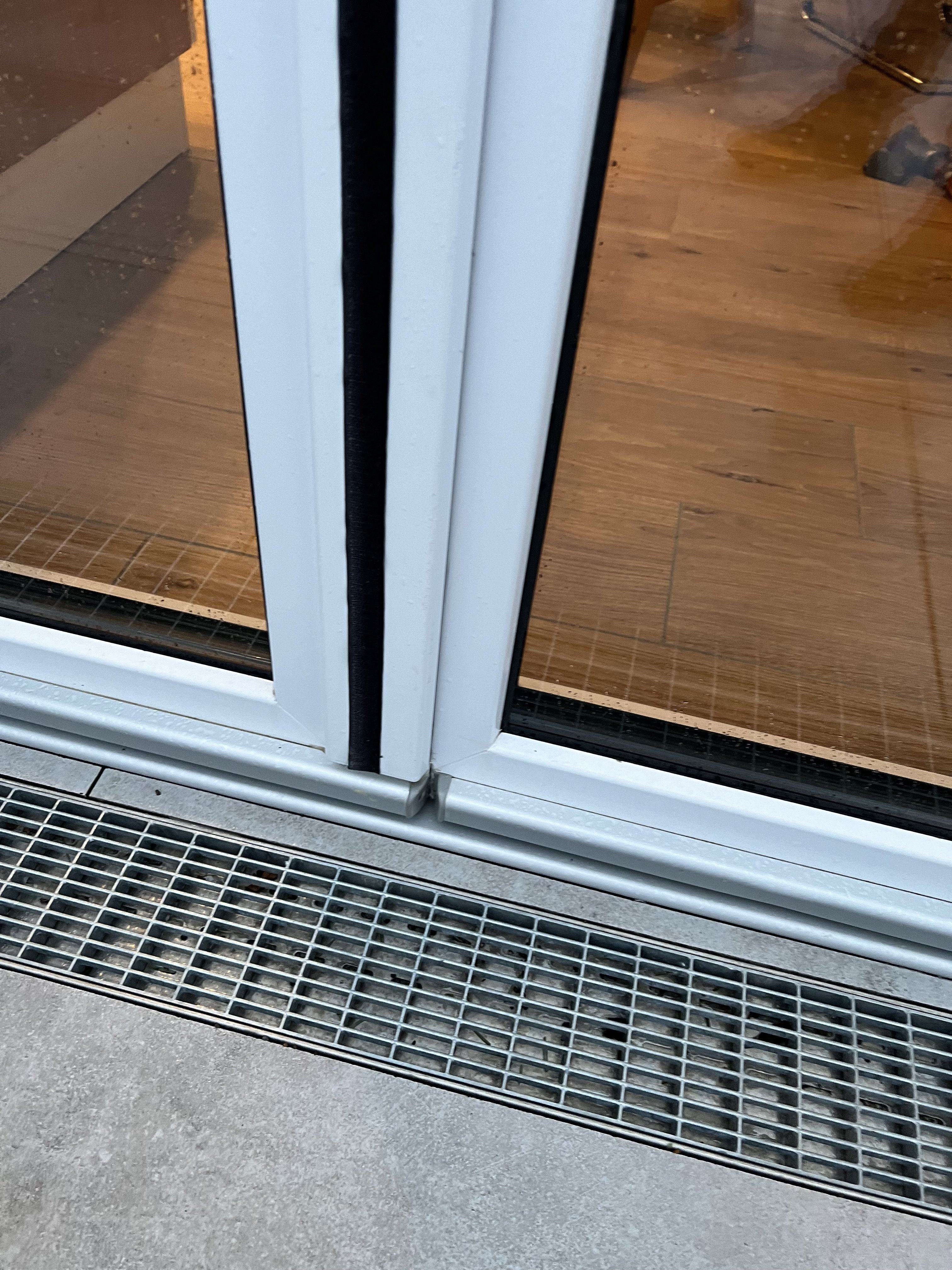

Windlicht ist es, Entwässerungen habe ich keine.
Entwässerung gibt es bei einer flachen Schwelle normalerweise nicht. Da fehlt ja die "wasserführende" Kammer.
kurze Hintergrundstory: barrierefreies zweiflügliges Terrassenfenster(Weistseite), von Anfang an undicht zwischen den Flügeln bei starkem Regen in Kombi von Wind.
Flügel zu weit auseinander? Zu geringer Anpressdruck? Stulpkappe kaputt? Sei so gut und mach mal bitte ein Bild und den Papiertest.
Es ist doch völlig egal was für ein Fenster. Wenn es Bodengleich ist, darf vor dem Fenster auf gar keinen Fall Wasser stehen. Es kann sonst doch nur reinlaufen, weil diese Dichtungen niemals 100% Dicht sind, auf jeden Fall nicht gegen drückendes Wasser.
Die Lösung lautet also entweder Ablaufrinne vor dem Fenster oder ein Vordach, welches Wasser am Fenster verhindert. Andere Lösungen gibt es im Grunde gar nicht - völlig egal was für ein Fenster. Mich wundert es eher, das der Fensterbauer schon mehrfach versucht hat, den Spaß irgendwie dichtzubekommen, obwohl es eigentlich gar nicht geht und die Lösung auch klar bekannt ist. Die Frage ist halt, ob es irgendwo steht, das man eine Rinne vor dem Fenster haben muss und wenn ja, wer diese liefert.
Vor dem Fenster außen kann sehr wohl eine Rinne sein, wo das Wasser reinläuft. Wir reden hier doch sehr wahrscheinlich von dem Wasser, was zwischen Dichtung des Fensters und dem Außenrahmen reinläuft und bei normalen Fenstern wieder durch die Öffnungen außen wieder abläuft. Bei Bodentief sieht das ggf. anders aus, so wie du ja schriebst. Das Wasser tritt aber immer zwischen der Dichtung und dem Außenrahmen ein, selbst wenn man mit den geilsten Zaubertricks heute das Teil dichtbekommt (Das war bestimmt das, was der Fensterbauer mehrmals versucht hat), ist es nur eine Frage von Tagen/Monaten/Jahren, bis der Spaß wieder undicht wird, weil die Dichtung oder der Zaubertrick altert/Risse bekommt usw... . Das Wasser muss also Konstruktiv ablaufen können.
Steht irgendwo aber etwas anders. Vordach und/oder Rinne sind notwendig, wenn eine fachgerechte Abdichtung im erdnahen Bereich nicht möglich ist.
Ablaufrinne habe ich natürlich, ist auch Pflicht bei barrierefreien Fenstern. Ich dachte er meinte die klassischen Entwässerungen im Rahmen. Problem Bestand aber auch schon wo die Terssse noch nicht angehoben war, kann ich ausschließen.
Barrierefrei brauche ich nicht, aber wir leben in 2023 und ich habe das Haus kernsaniert und alles ebenerdig umgebaut. Auch kfw in Anspruch genommen wo genau dies gefördert wird. Terrasse wurde angehoben mit 200to BetonRC, da werde ich einen Teufel tun ein normales Fenster einzubauen.

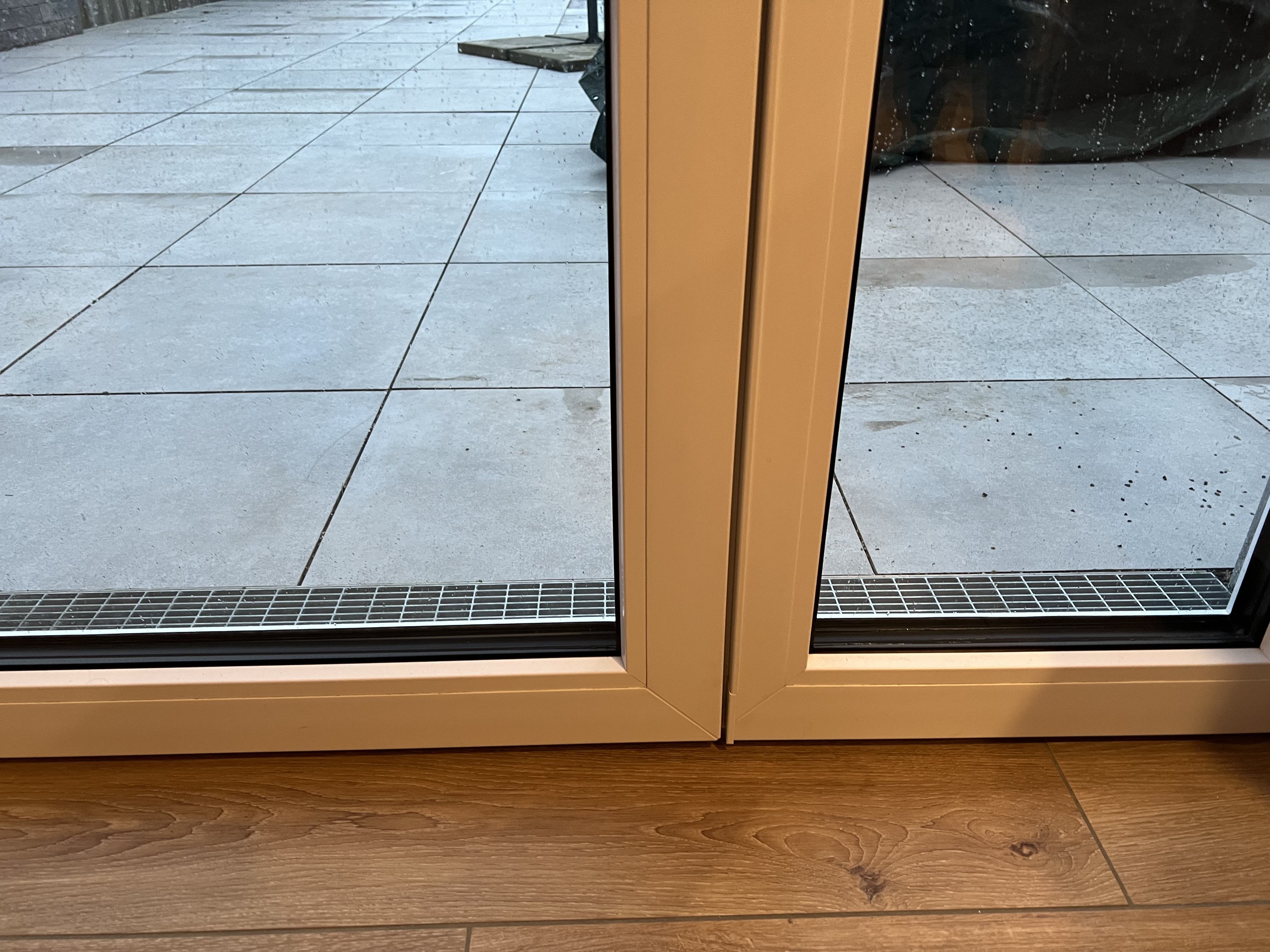

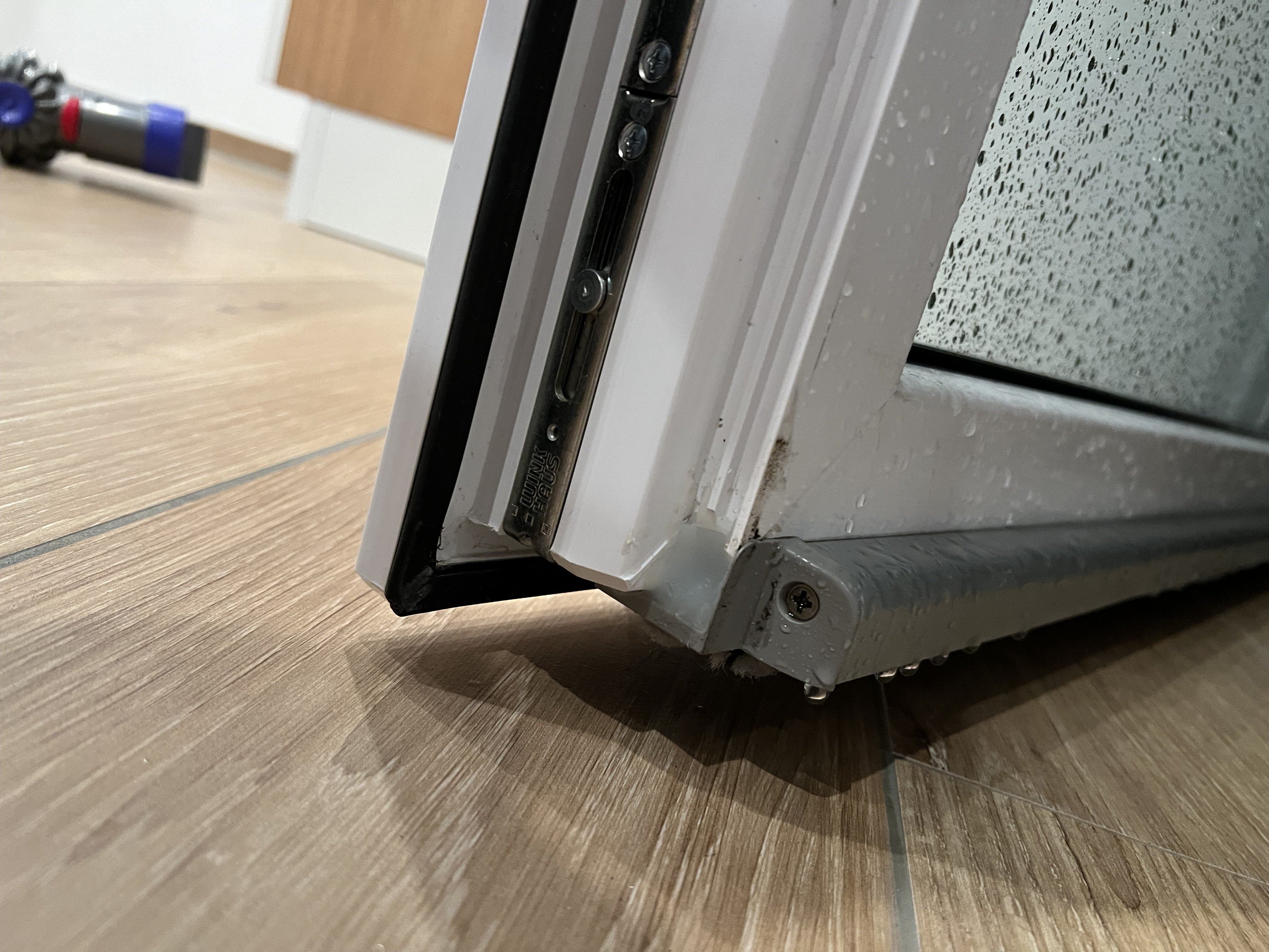

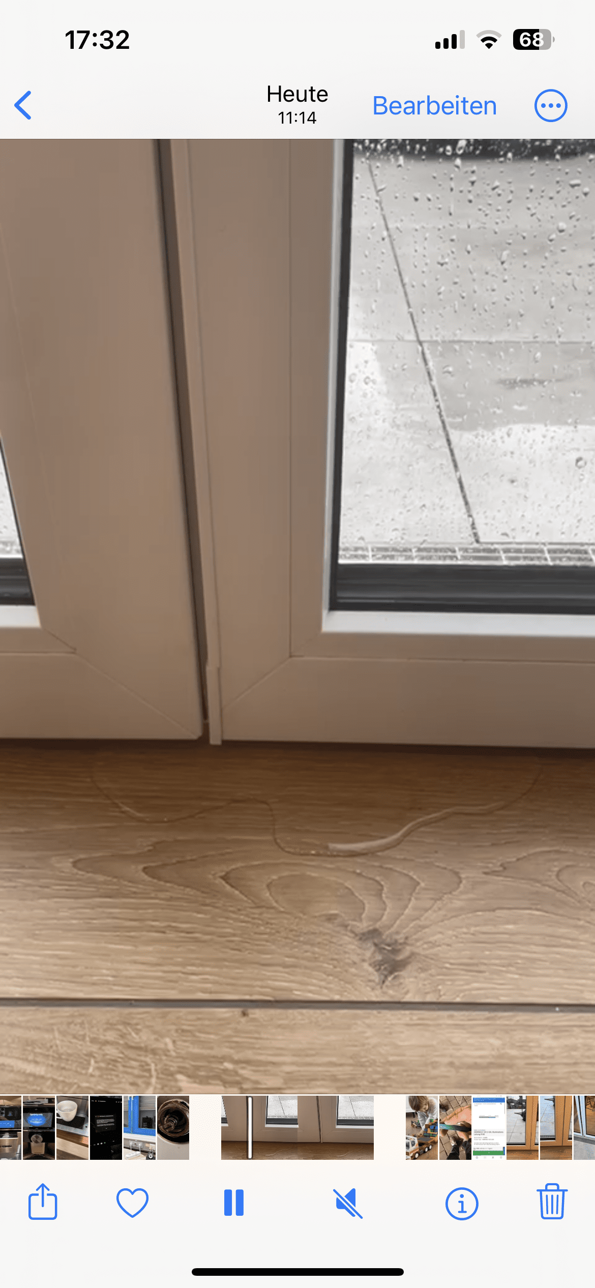

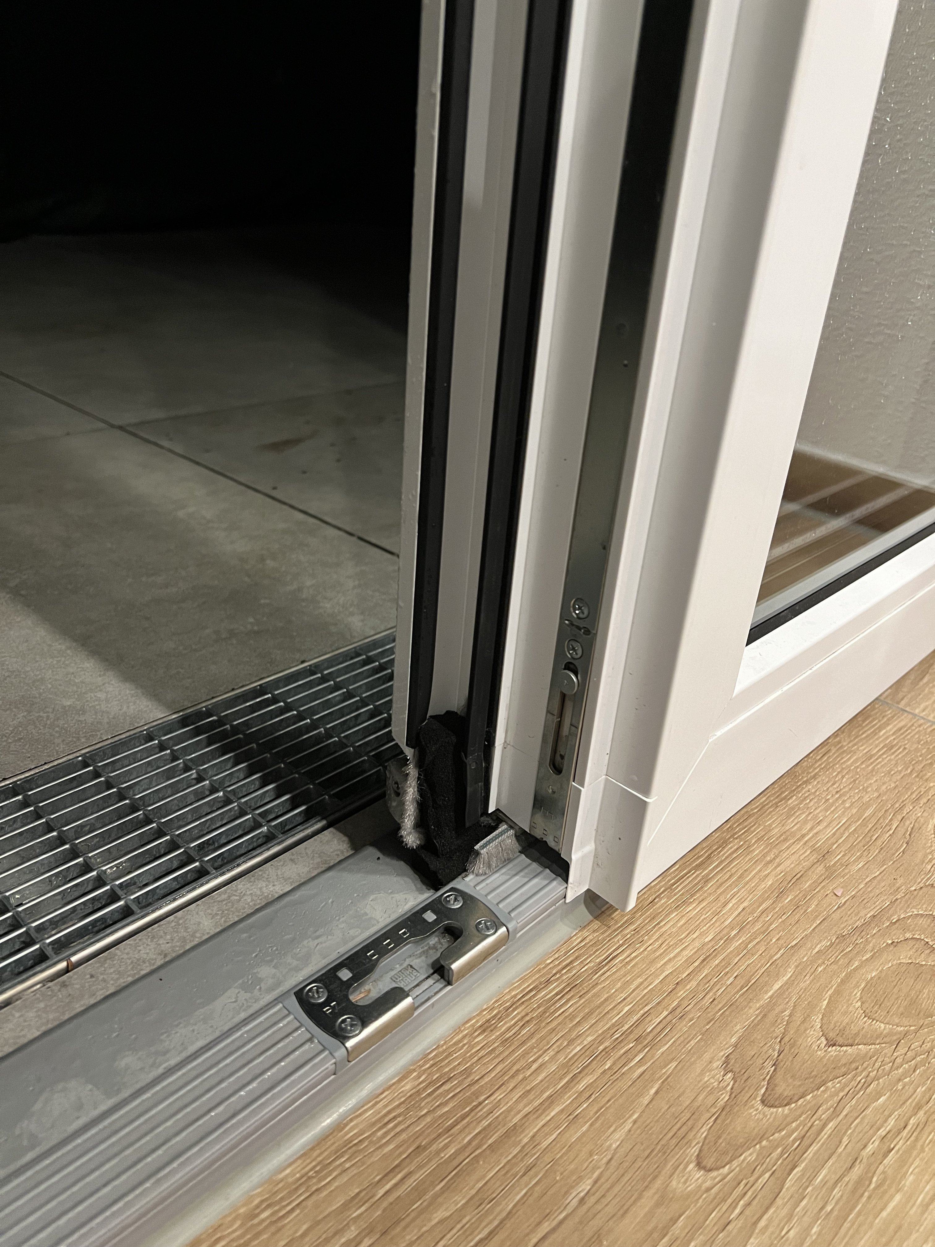

Hier paar Fotos

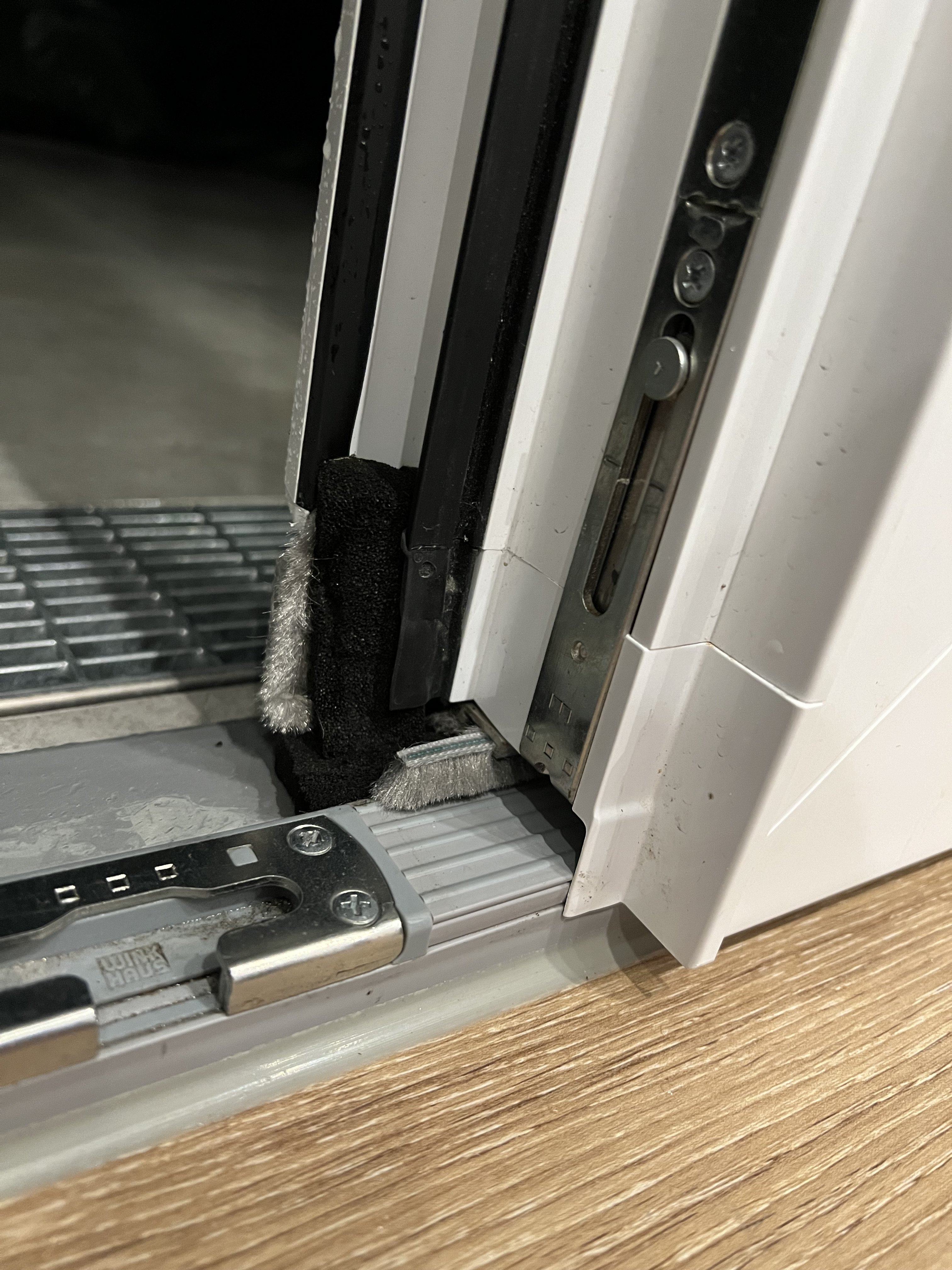

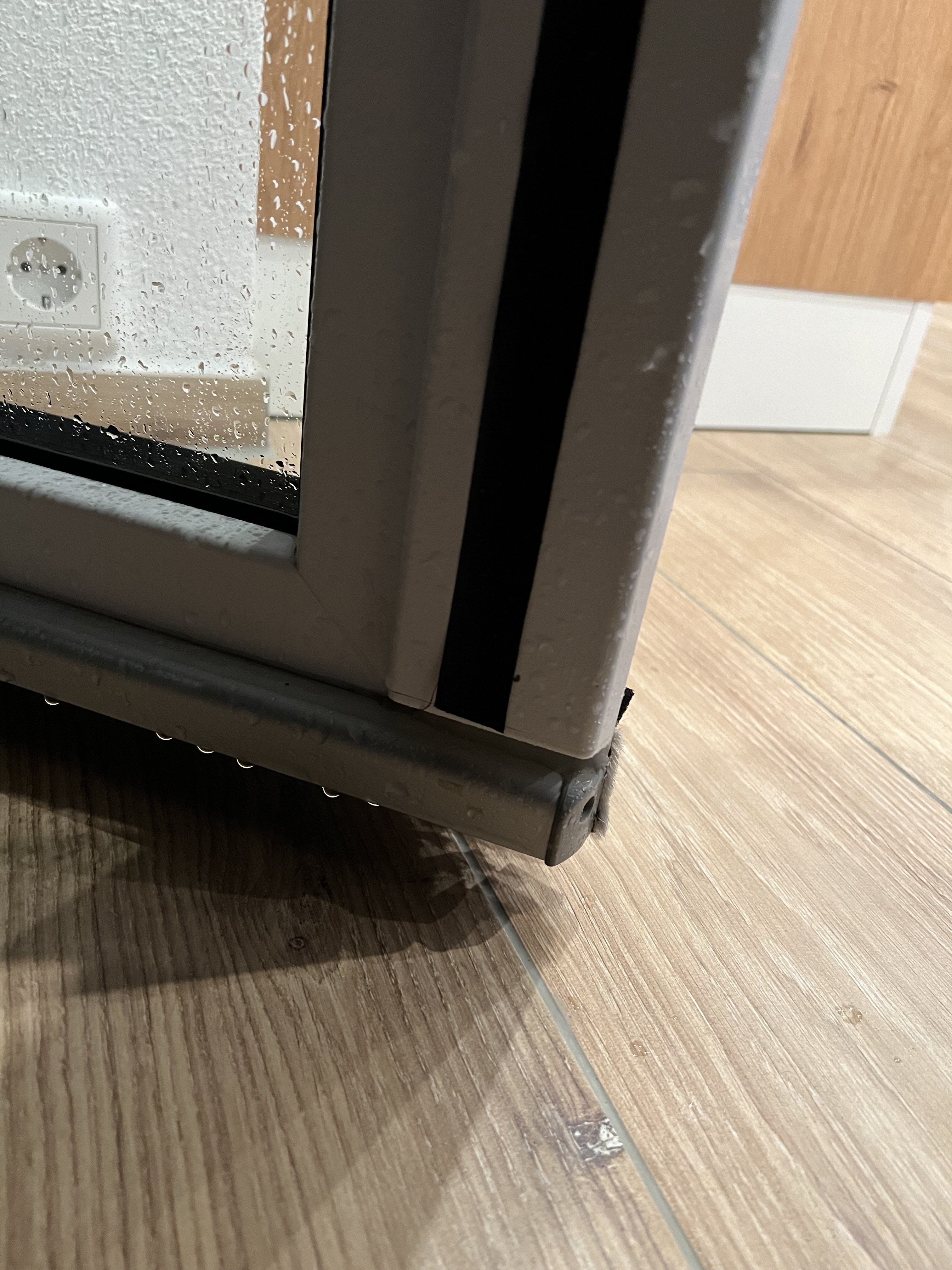

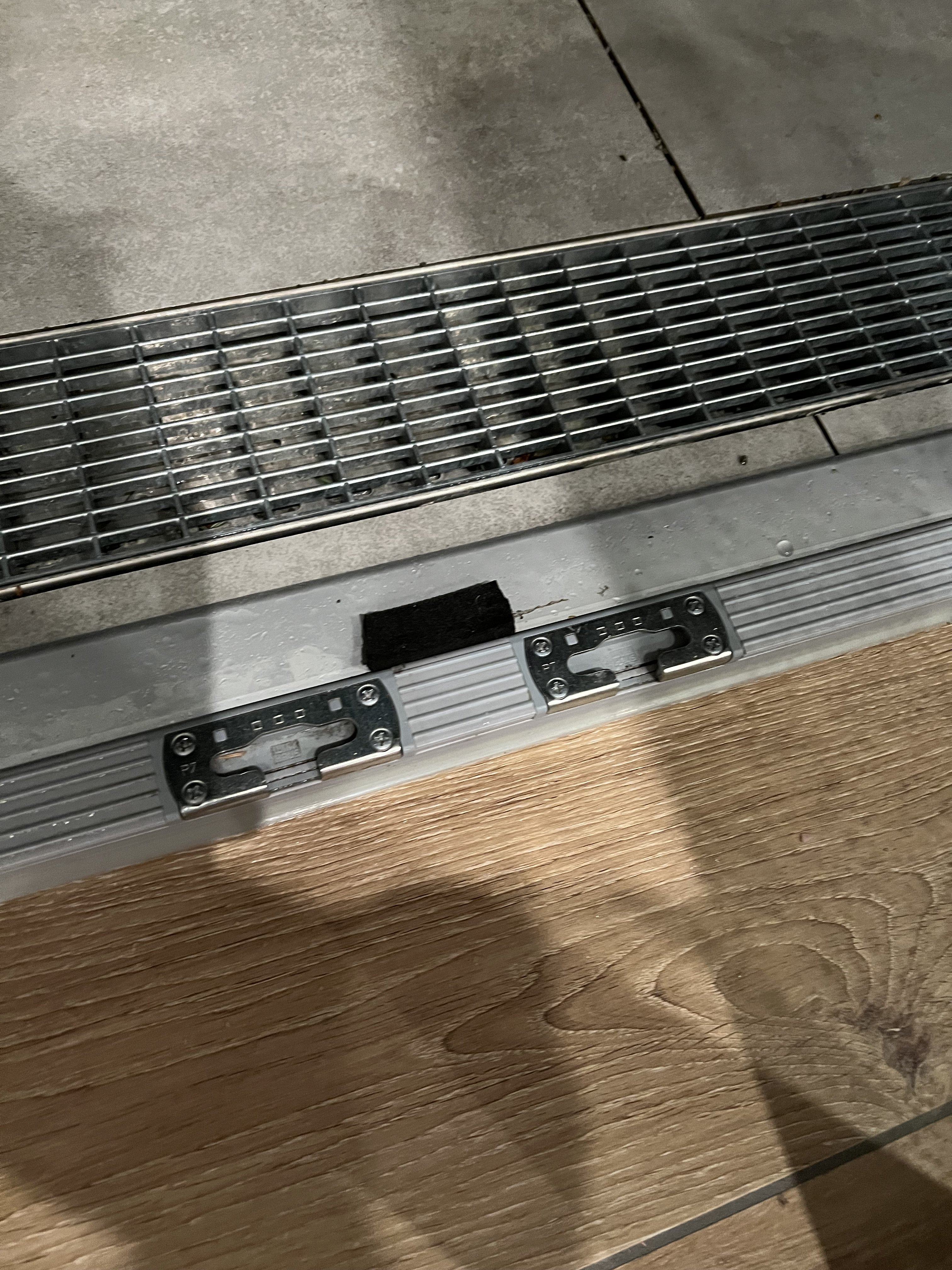

Heisst Blatt zwischen den Flügeln an verschiedenen Stellen einklemmen und versuchen rauszuziehen, oder was genau?
Hab ich kein Problem.
haben die gefühlt 100x schon verstellt, Papier hält wenn ich eines rein mache.
Denke das passt
Kompriband ist von mir, versuche das gerade bisschen zu lindern, da es bei uns sehr regnet. Das graue mit den „Häärchen“ ist von denen, bringt aber Nix

Unten im Rahmen ist einfach kein Ablauf. Das Wasser tritt zwischen den beiden Hälften ein, weil die Dichtlänge sehr groß ist und die Türen insgesamt zu instabil sind, um über die gesamte Länge einen gleichmäßigen Anpressdruck zu haben. Durch Wärmeausdehnung wird da auch ein Richten wenig bringen, spätestens im Sommer bei Hitze ist dann alles wieder anders. Wir reden von der linken Dichtung in Bild 3438
Deshalb sind ja mehr Schließzapfen verbaut. Auch die Wärmeausdehnung sollte kein Problem sein, das wird alles in entsprechenden Kammern geprüft. Sonst wäre der Papiertest schon schlecht ausgefallen.
Ja, da passt vermutlich etwas an der Mitteldichtung bzw. Bürstendichtung nicht.
Das lose Ende der Bürstendichtung gefällt mir z.B. nicht so richtig. Aber ich hab es mal an einen Arbeitskollegen weitergeleitet. Vielleicht weiß der mehr (Glasermeister). Sonst bleibt nur übrig mit 'ner Gießkanne den genauen Wasserweg zu rekonstruieren.

Als Laie wäre mir die Überlappung an dem Fenster irgendwie zu schmal. Das kann doch maximal 1cm sein. Wasser das oben dahinter kommt liegt also sofort an der 2. Dichtebene und drückt da über die Strecke einfach durch.
Und durch den Stopfen ziwschen den Dichtungen unten muss sich das Wasser ja zusätzlich aufstauen und dann durchdrücken.
Sollte diese Bürstenleiste unten vielleicht durch eine (absenkbare?) Gummilippe ersetzt werden um den Durchgang zu erschweren?
Was ich auf den Bilden nicht sehe: Sind zwischen den Fensterflügeln auch Schleißzapfen, die das Fenster durch Pilzköpfe auf mehr Biegefestigkeit bringen könnten?
Gummis auf einer Flachschwelle halten dir ein paar Jahre und sind dann durch die Reibung etc. durch. Für absenkbare Gummis ist kein Platz.
Hat Zapfen

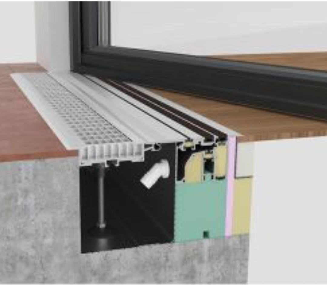

Wenn man das mit der tür sieht ist es einfach schlecht ausgeführt. Es gibt genügend Systeme wo genau dieses drückende Wasser abgeführt wird.
Im Anhang mal ein Beispiel.
Viel Erfolg das der "Fensterbauer" das noch gelöst bekommt
So ein System schreibe ich doch seit dem 1 Post dazu. Das Wasser muss im Rahmen irgendwie ablaufen können.
