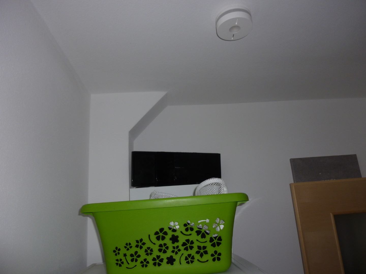

Wobei der Aufwand für den Umbau wirklich überschaubar ist.
Falls Du eben keinen Knick irgendwo drin hast. Ich habe leider einen in einem Bad direkt über dem HWR. :(
