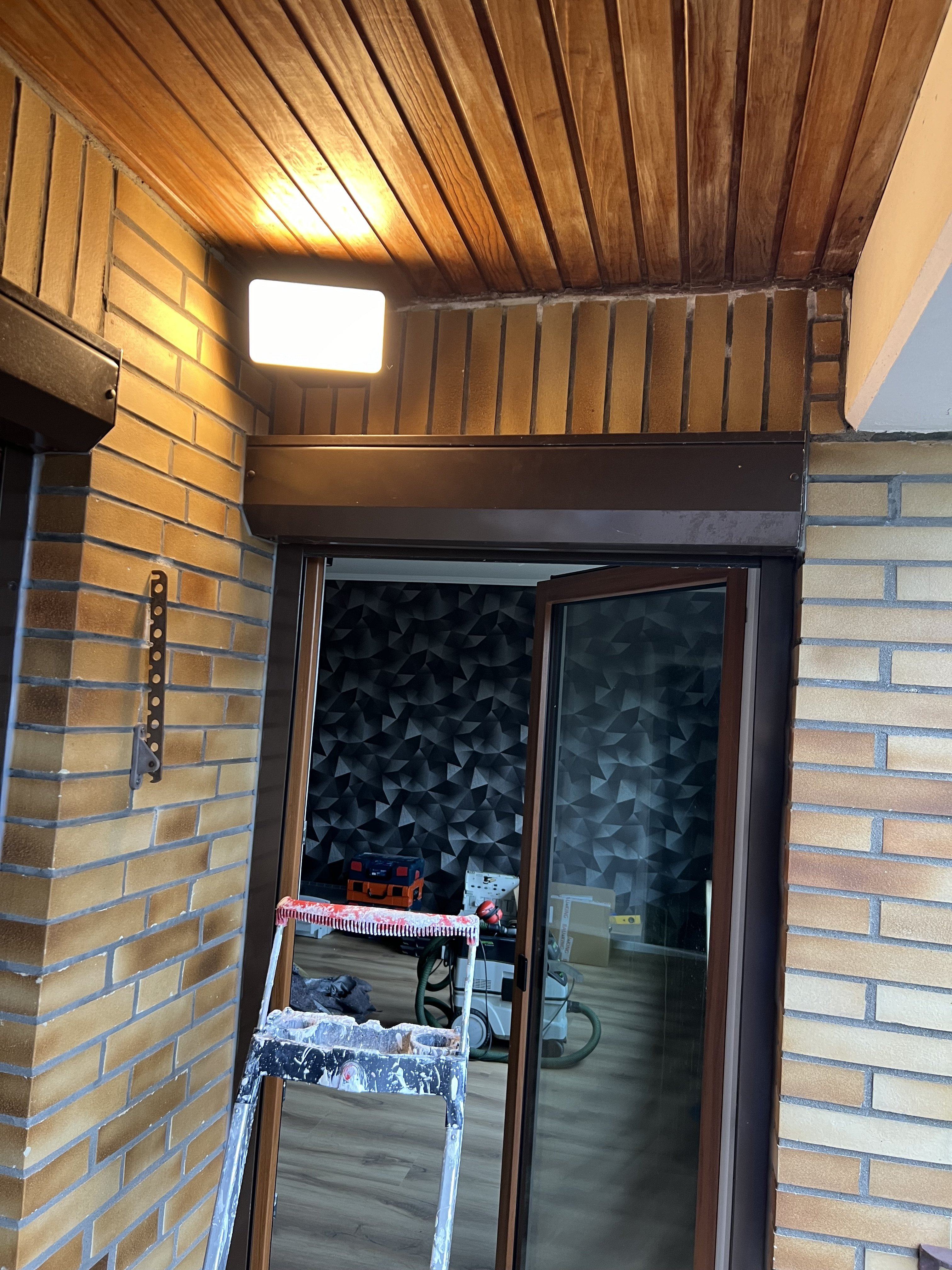

Wenn am Schalter Dauerphase anliegt (was sie ja muss), kannst du diese vor dem Schalter (so manche Schalter haben pro Klemme 2 Pole, so man direkt am Schalter die kommende Phase auch direkt wieder abziehen kann) auch weiterleiten und als Dauerphase bereitstellen. Die Frage ist dann, wie man vom Schalter weggeht, bzw. wie die Verkabelung aussieht.
Klar liegt Dauerphase am Schalter im Inneren an. Es geht um die 1,5m nach draußen vom Lichtschalter, da sind nur 3 Leiter. Ich kann also das Licht per Schalter schalten ODER die Phase durchschleifen, weil der Elektriker für das kurze Stück Kabel paar Cent sparen wollte...
Ansonsten können gute Lichtschalter auch 16A schalten, also 10A würde ich jetzt nicht als Maximum sehen.
Gibt es sicherlich, auch für mein Programm (Busch Jäger Future Linear)?! Am Ende ist es auch eine Frage, ob der Schalter einen so hohen Startstrom so gerne mag. Machbar ist da ggf. schon was... Ist ja erstmal auch egal. Ich bin Elektrisch nun nicht völlig unbewandert und wenn es relevant wird, werde ich auch mal gucken, ob man es ggf. schalten möchte, oder nicht. Gibt ja nun immerhin 3 Möglichkeiten (Markise, Licht und Doppelsteckdose), irgendwas wird schon gehen :)

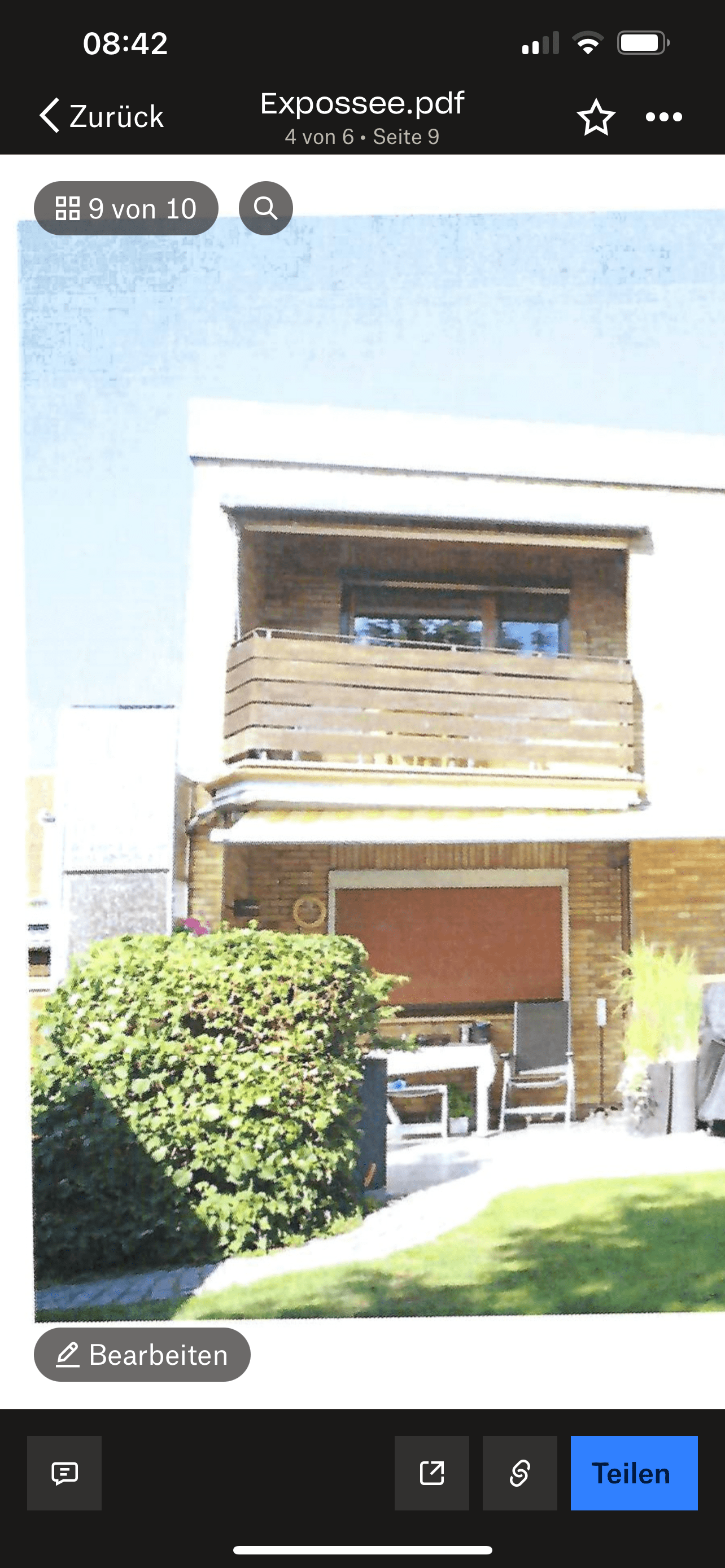

Ich habe da auf jeden Fall ein echtes Meisterstück für dich. Ich habe leider keine guten Außenbilder, nur die aus den Expose, die ich eben mal vom Handy aus abgeholt habe.

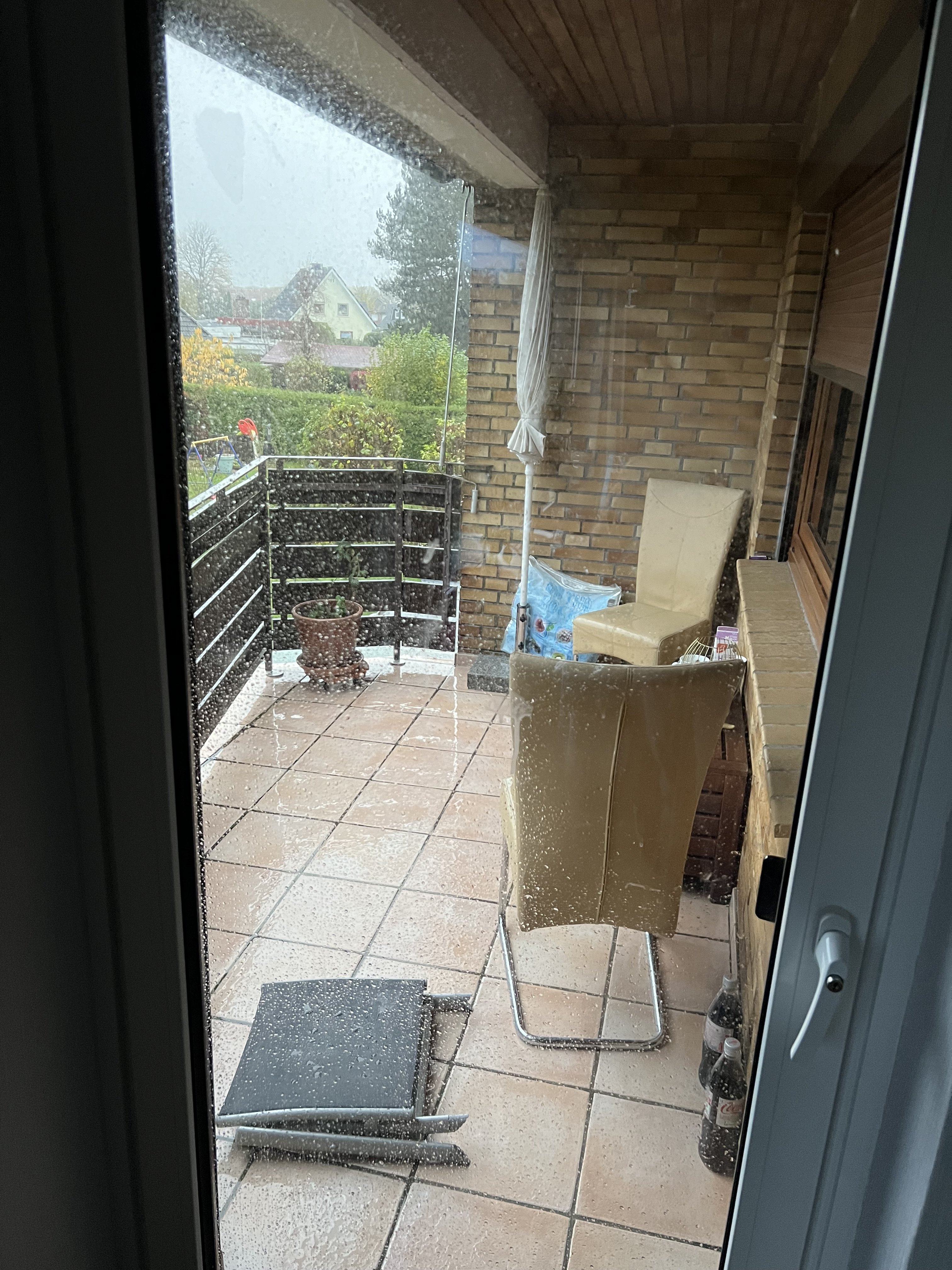

Es ist die volle Windseite, die Terrassentür ist gerade Nass bei Regen. Eine Markise ist vorhanden, allerdings per Hand und auch nicht sonderlich schön.
Ich stelle mir eine neue Markise vor, welche auch als Regenschutz dient, um den Balkon halbwegs trocken zu halten. Er muss auch seitlich (von Außen aus gesehen links auf den Exposebild) einen seitlichen Schutz geben. Der Rollladenbauer sagte mir, das es auch Markisen gibt mit LKW Plane und diese dann auch als Regenschutz dienen könnten. Mit einen Windsensor könnte die Markise quasi immer etwas ausgefahren sein (knapp 1m würde locker reichen) und nur im starken Windfall automatisch einfahren. Der Stromanschluss für die Markise ist von außen gesehen an der rechten Seite. Damit ist auch die Breite der Markise klar vorgegeben.
Die Deckenerwärmung von Oben sollte keine große Sache sein, dafür haben wir genau den richtigen Platz hinter den Sturz und dank 3x Seiten zu geht die Wärme auch nicht einfach flöten.
Schaltströme der Markise beachten! Mir gibt jeder Markisenhersteller an, dass man keinen Heizstrahler mit auf den gleichen Stromkreis von den Markisen klemmen darf.
Das wäre auch nur die aller letzte Möglichkeit, die ich in Betracht ziehen würde. Die eleganteste Lösung wäre das Überbrücken des Schalters für das Licht und mit Dauerhase direkt oben am geschehen sein mit 16A und die eh HUE Lampe dann mit einen smarten Schalter (Unterputz an der jetzigen Stelle) schalten.

BJ1970. Der Klinker wird uns alle überleben, Optik ist Geschmackssache. Die Fliesen wurden vom vorherigen Eigentümer gelegt, er wusste nicht, was er da tat. Die Balkone sollen auch irgendwann neu gemacht werden. Fenster sind "neu" (3 Fach), die Holzdecke auf dem Balkon wollen wir neu machen und da könnte man dann gleich auch einen Wärmestrahler mit einbauen. Das Geländer wird aufgepeppt/lackiert/angemalt, die Bretter schleifen und dann neu lackieren. Wir haben da bislang nichts gemacht, erstmal die alte Wohnung übergabefertig bekommen, dann unsere neue Bude komplett fertig einrichten, dann ist Winter/Weihnachten und ausruhen von den letzten Wochen/Monaten. Im nächsten Jahr geht es dann weiter.

In deinem speziellen Fall würde ich eher ein Glasdach mit satiniertem Glas (Milchglas) empfehlen, Balkongeländer wegmachen, seitlich ein festes Glas, vorne eine absturzsichernde Verglasung und darauf Glasschiebeelemente oder einen ZipScreen (windstabile Senkrechtmarkise) machen. Dann hättest du für den Winter auch einen "warmen" Außensitzplatz.
Ich kann aber nicht einfach machen was ich will, weil es 3 identische Häuser gibt und die einheitliche Optik bestehen bleiben muss. Das Balkongeländer kann ich nicht mal in der Farbe meiner Wahl ändern (von außen), wenn man es ganz streng nimmt gar nicht ändern, weil die anderen auch alt sind.
Ich wäre auch eher ein Freund einer festen Verglasung oder ähnliches, da es dann nicht Wind/Schneeanfällig wäre. Ich möchte als allererstes erstmal einen trockenen Balkon, um auch bei Regen dort sitzen zu können.
Ich werde bei der nächsten (meiner ersten) Eigentümerversammlung mal anfragen, was da denn gehen würde. seitliches Glas fände ich gut, könnte auch gehen, weil im Erdgeschoss wurde das auch gemacht als Wind/Regenschutz.
