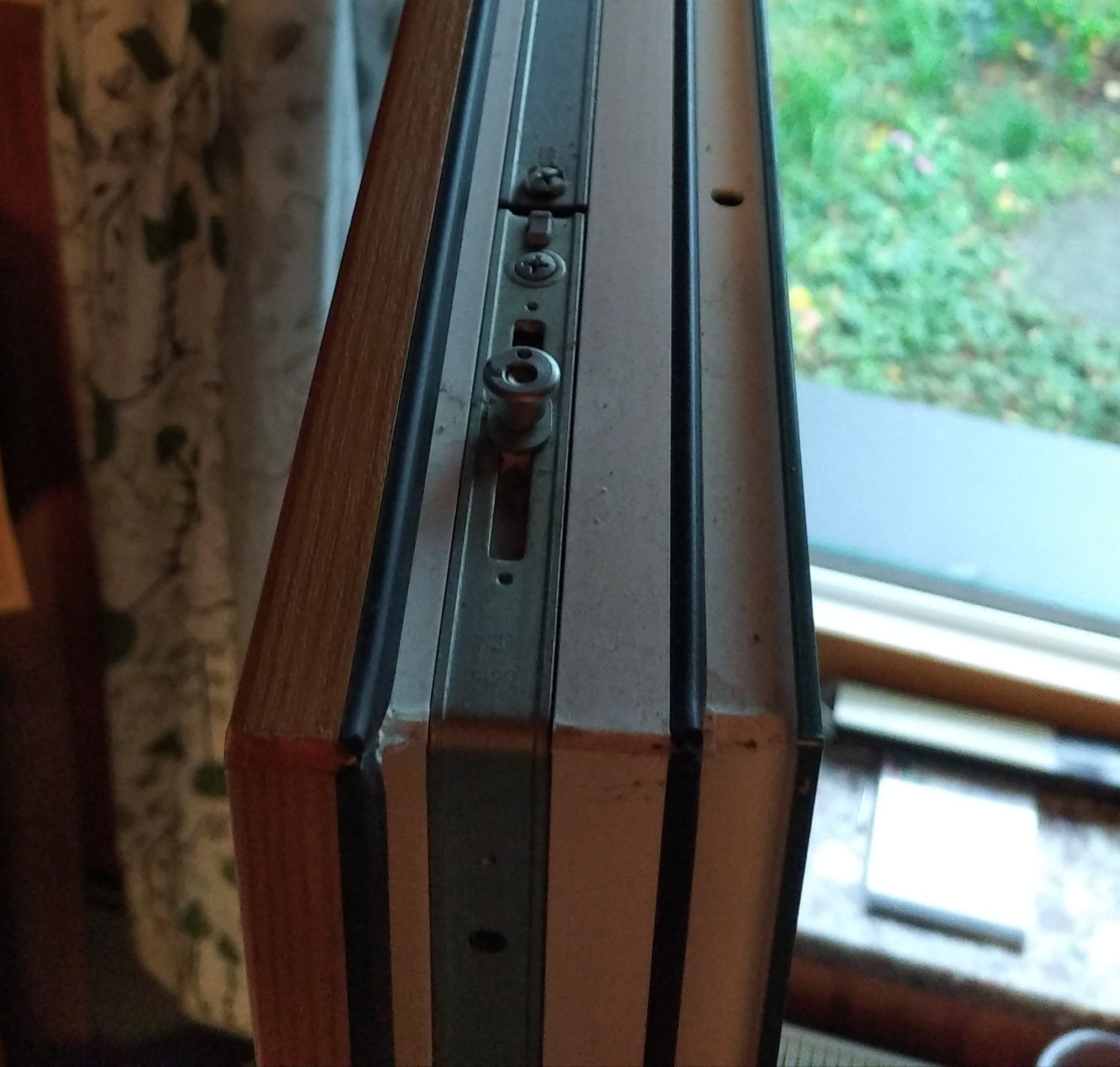

Zu viel ist auch nicht gut! Die Ecken sind wichtig, da dort nur ein Federstahl die Mechanik schieben/ziehen muss und entsprechend auch eine Last auf ein dünnes "Blechle" kommt. Wenn sich da Dreck sammelt, geht es auch zu schnell kaputt.
Silikonspray hilft auch Wunder an Haustürschließkästen. Da sammelt sich oft der Dreck in der Mechanik. Aber man sollte es nur ca. alle fünf Jahre verwenden und sonst Öle oder Fette. Aber auch hier gilt: lieber spezielle "Beschlagspray" verwenden!
Meinst du das mit "Ecken"?

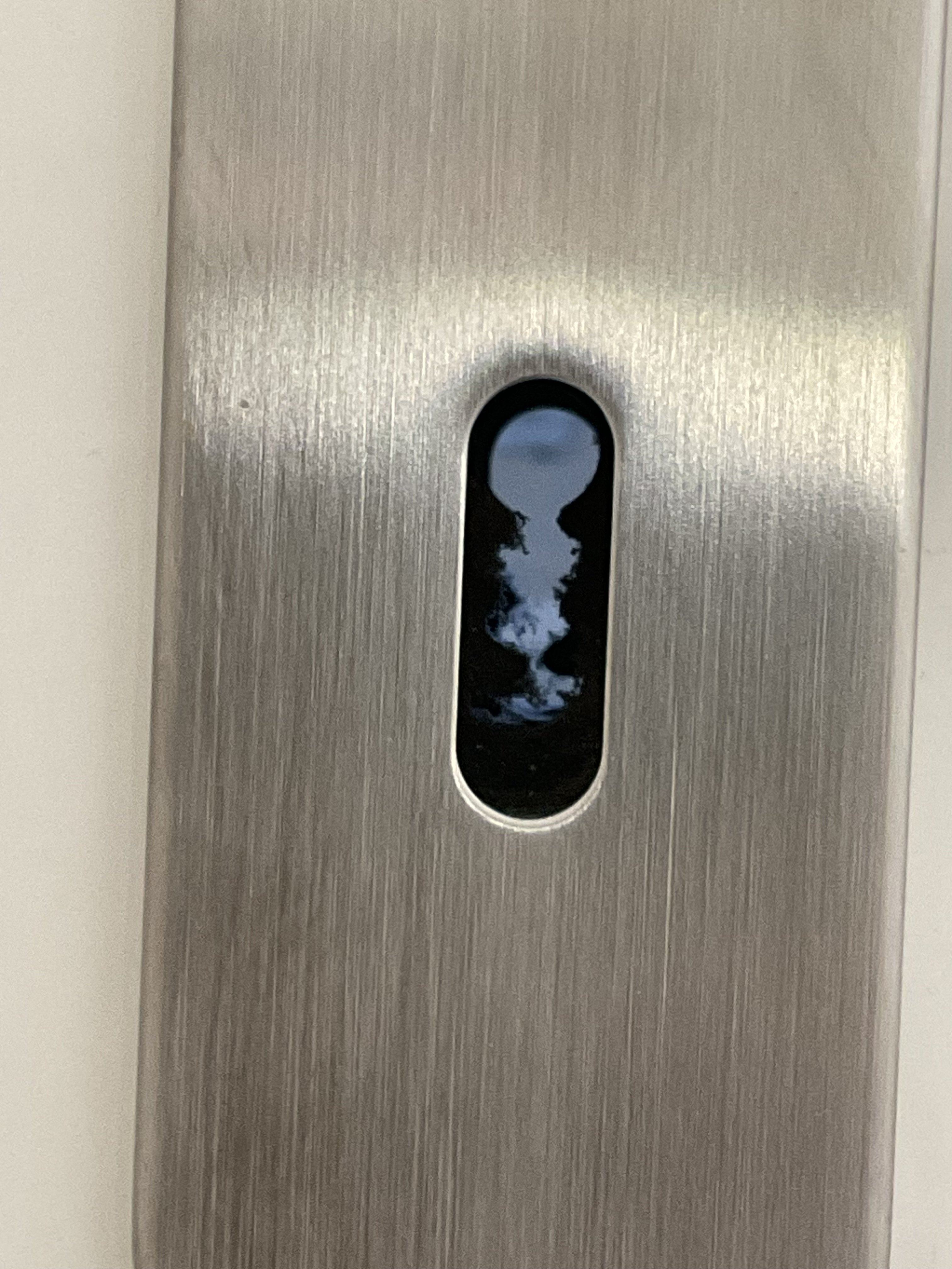

Wir haben im ganzen Haus vielleicht 3 verschiedenen Schlüssel... daher passen die auch woanders. Das schonmal versucht? Dann steht auf den Schlüsseln bei mir auch eine Nummer drauf.
Und sauber machen würde auch beim erkennen helfen. 😉

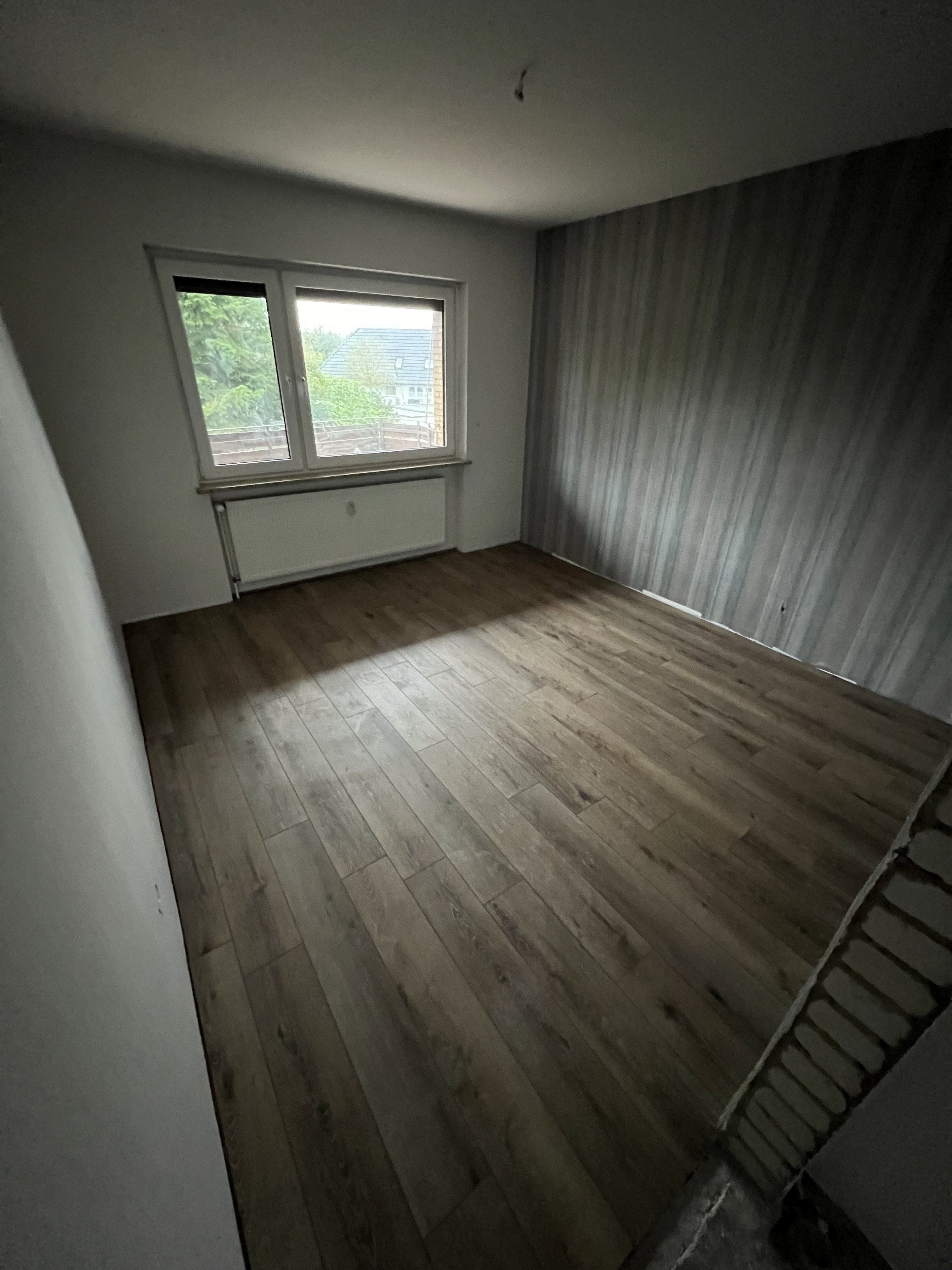

So die ersten 2 Zimmer sind bis auf die Türen (und Elektrik) fertig.

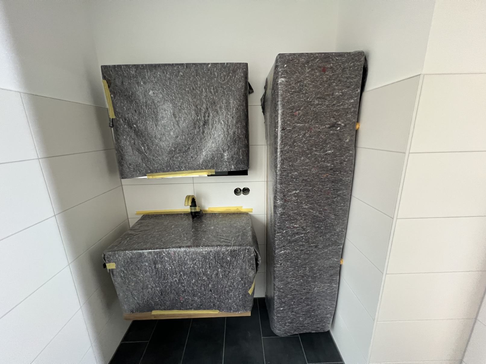

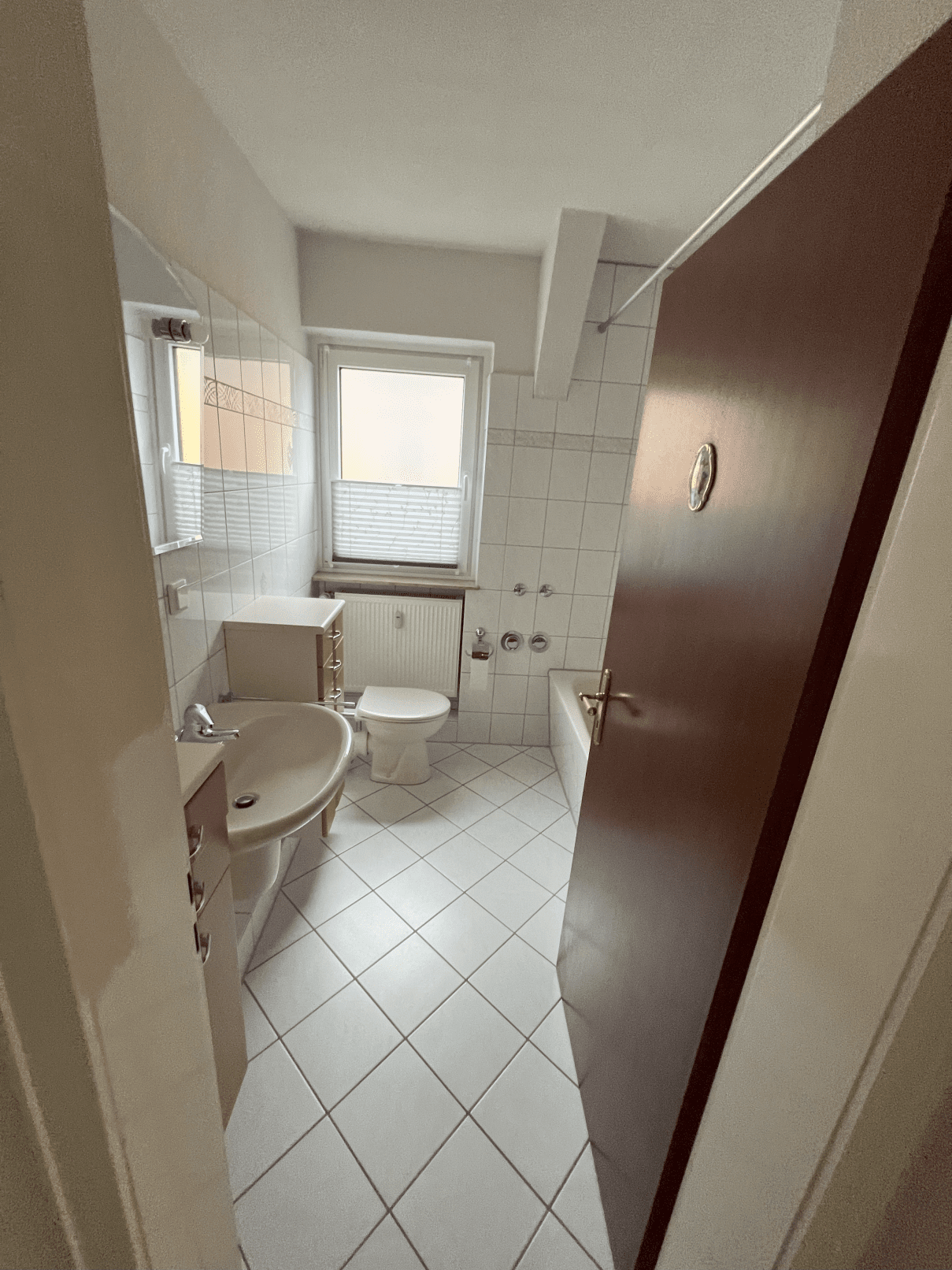

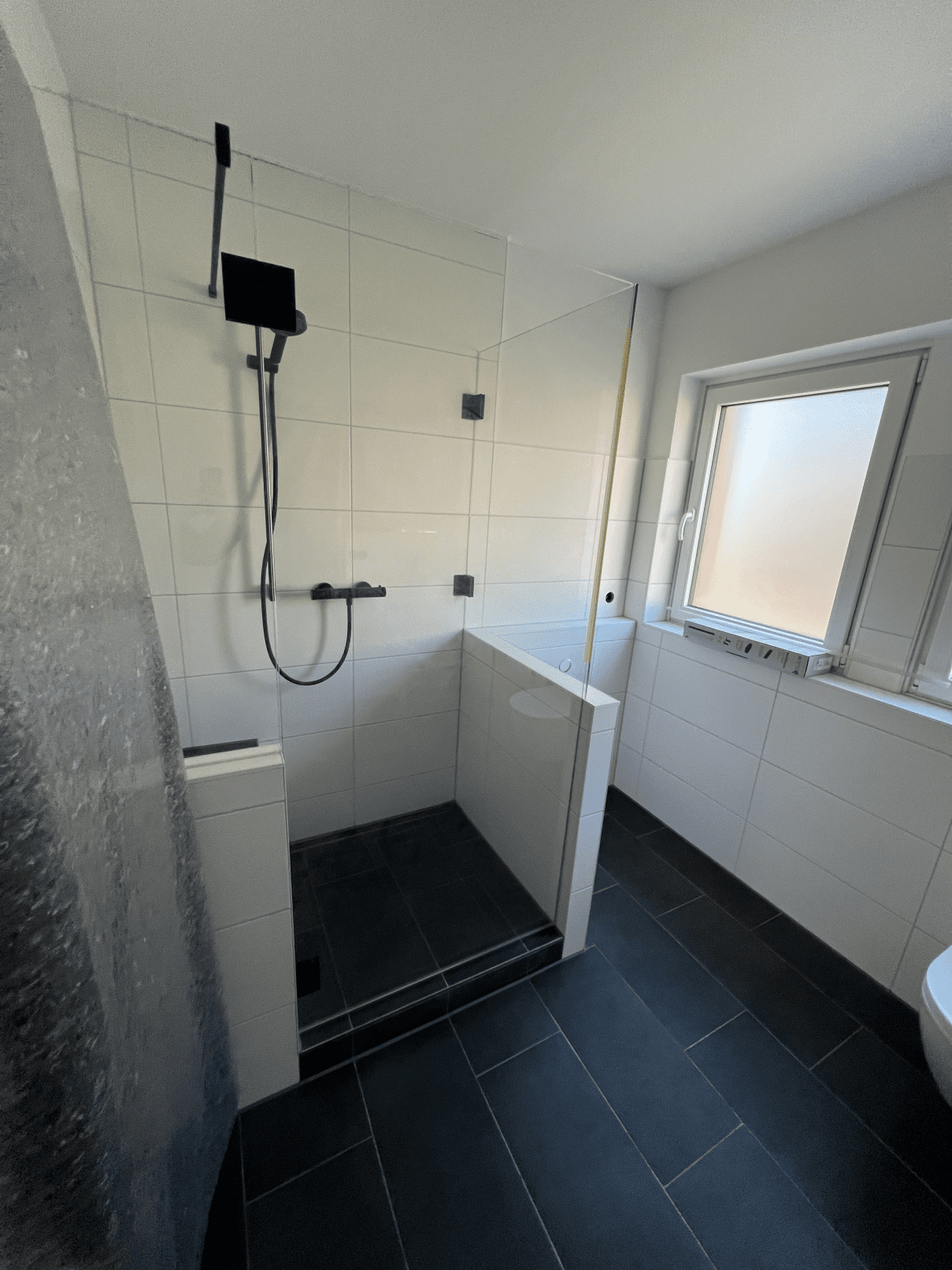

Badezimmer wurde heute fertig. gibt einen kleinen dezenten Unterschied :fresse2:
Die Badmöbel sind immer noch abgedeckt, da die Maler nochmal kommen und Dreck machen.

schwarze Amaturen? Fänd ich ja auch schick aber mangels Auswahl damals und bedenken wegen Kalk Flecken doch wieder die Chrom Dinger genommen -.-
Man muss sich auch mal was trauen und ja, man muss beide Abwischen. Bei schwarzen Teilen muss man allerdings noch mehr darauf achten, das man die Lackierung nicht runterputzt durch scharfe (Mikrofaser-)Tücher. Dafür sieht das aber Modern aus und das Meiste davon kann man später auch problemlos tauschen, wenn einen der Spaß in 6-8-10 Jahren nicht mehr gefällt.

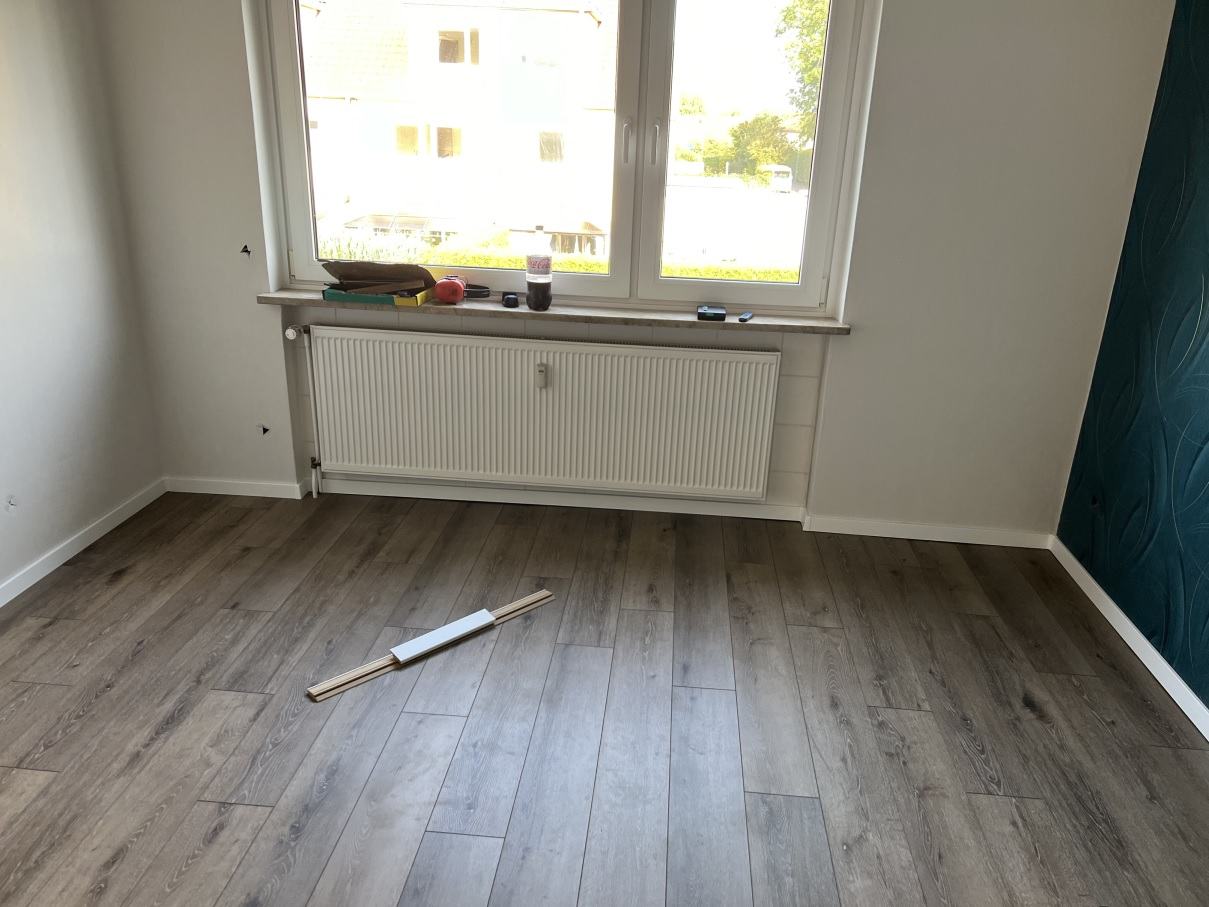

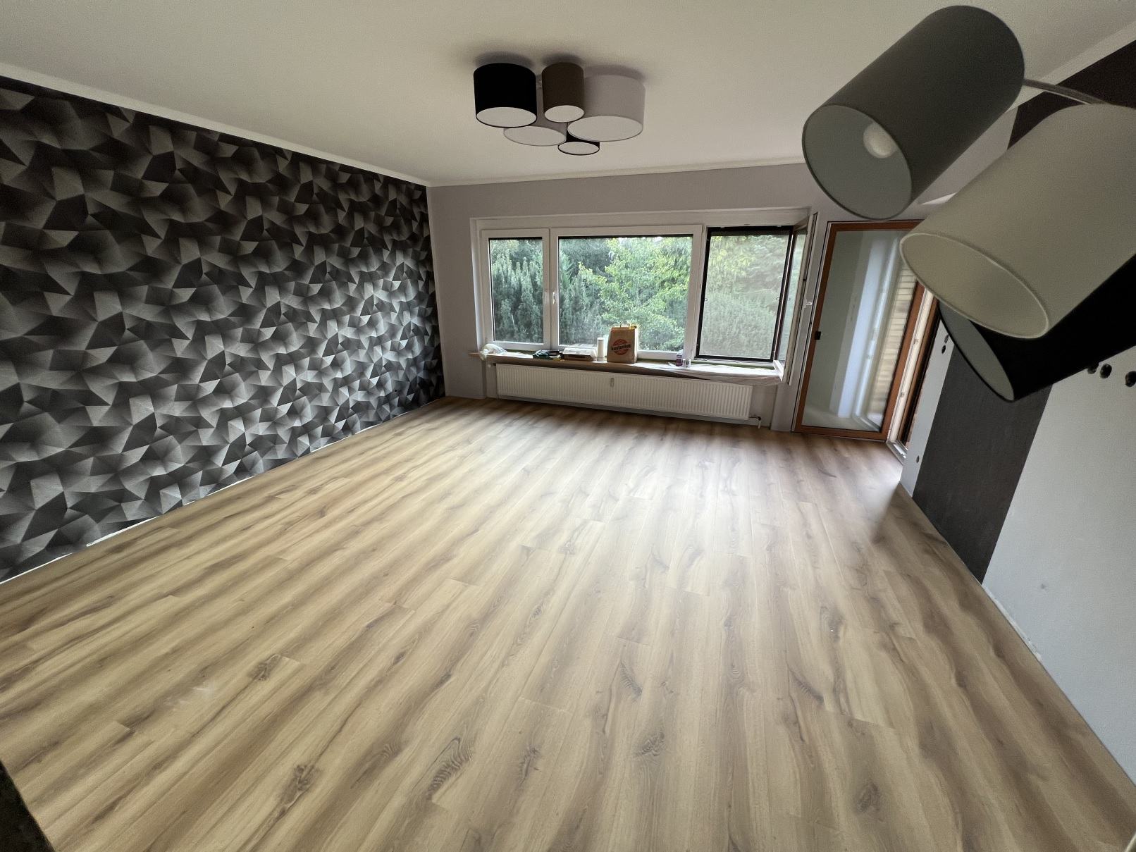

Am Wochenende Wohnzimmer Bodenbelag, nächste Woche dann Flur Bodenbelag, kommenden Freitag kommen die Innentüren, die wir gleich montieren. Elektriker kommt am 30.10, so das wir Ende des Monats einzugsfertig sind. Die Küche kommt Mitte November, Umzug soll der 11.11 sein, so das wir Anfang November noch genügend zeit haben für Vorbereitungen, großer durchputz und vielleicht auch einzelne Sachen rübertragen. Am 08.11 kommt Glasfasermann und dann gibt es auch 250mbit. Ich würde sagen, das kann so klappen :)
Am Freitag haben wir das Wohnzimmer gemacht. Nachbar kam gegen 16.30 und beschwerte sich, das der Krach einfach kein Ende nimmt. Auf die Frage was man nun machen soll, kam keine Antwort. Also weiter mit den Hammer auf dem Vinyl rumgeklopft, wie soll man es auch sonst machen...
Dieser Bodenbelag ist irgendwie etwas enttäuschend für immerhin 40€/qm. Die Anzahl der Optiken scheint nicht sonderlich groß, weshalb es nun mehrere Stellen gibt, wo die gleiche Optik nebeneinander liegt. Beim Verlegen fiel das nicht auf. Für die über 1000€ nur an Material im Wohnzimmer ist der Bodenbelag ernsthaft nicht sonderlich schön. Immerhin ist er Pflegeleicht und lies sich gut verlegen und so hässlich ist er auch nicht. Eigentlich sollte er das Highlight der Bude werden mit Parkett, aber am Ende dann doch vom Pflegeaufwand und auch von den Kosten ableiten lassen...

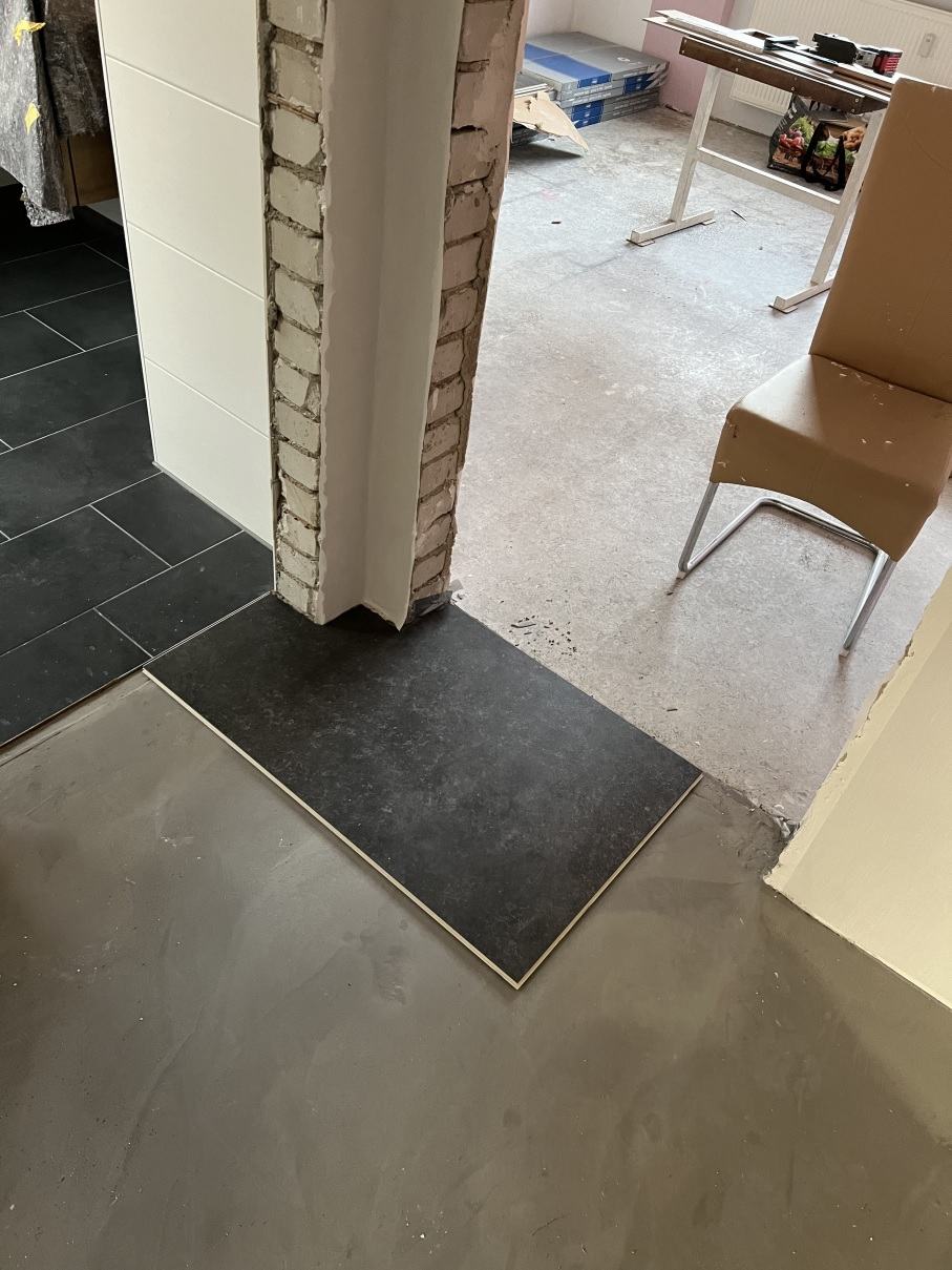

Ich habe die erste Platte für den Flur zugeschnitten und mal geguckt wie das aussehen wird. Glaube das wird richtig chic... In die Küche kommt der gleiche Belag, allerdings erst nach Einbau der Küche Mitte November. Mit Einbau des Bodens im Flur und anschließenden Fußbodenleisten und den Türen am Wochenende ist das Ende beinahe erreicht. Montag kommt der Elektriker und setzt die ganzen Dosen.
