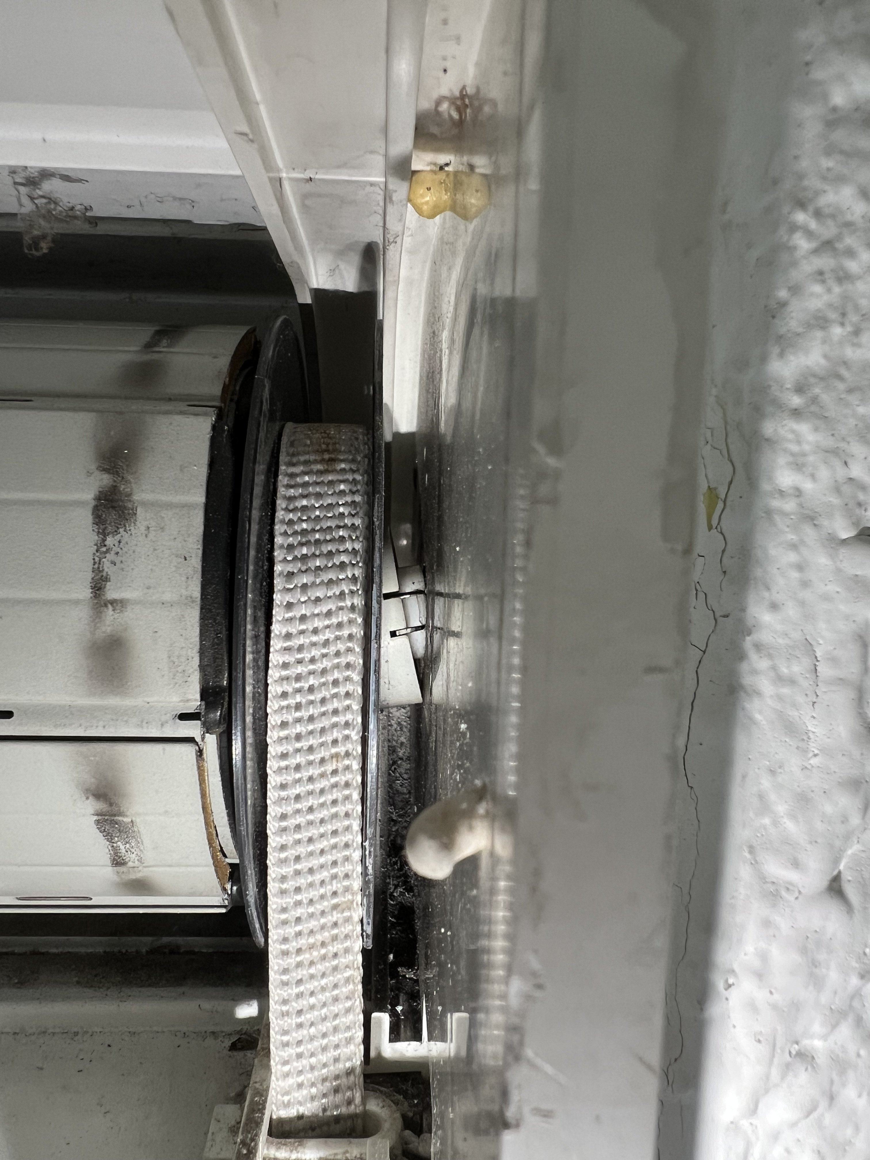

Ich brauche Rat und Hilfe bei einem Rollladen. Dieser lässt sich nicht mehr richtig absenken. Ich kann leider das kaputte Teil nicht identifizieren, kann mir jemand bitte helfen was ich kaufen und wechseln muss? Die Verbindung zum Lager an der Wand scheint durchbrochen zu sein.
Mach mal bitte den Rolladen ganz runter und schieß noch ein Bild von beiden Seiten.

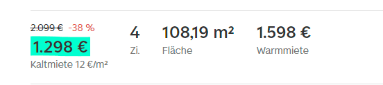

1500€ ist echt mega günstig, dafür bekommen wir nicht mal ne gescheite Wohnung zur Warmmiete.
Ist es in Leipzig jetzt auch schon so schlimm?
Lasst ihn durch, er ist Rolladen-Arzt :d
Also ich find die sehr günstig, laut Anzeige hat die doch 38% Rabatt, ist das Cyberweek? :fresse:
Bei Immoscout ist es aber doch auch so, dass immer nur die teuren Wohnungen drin sind. War zumindest bei meiner Suche in Berlin immer so, wenn man kurz reinschaut ist nur Mist drin, die guten und halbwegs bezahlbaren sind nach 10 Minuten wieder raus weil sie 500 Anfragen haben.
Du hast 'nen Aufsatzkasten. Da sind normalerweise Wellen mit 'ner SW40 drin. Bei der Breite sollte allerdings in jedem Fall ne SW60 drin sein. Dazu kommt, das Kugellager ist im Kasten drin und die kleine Gurtscheibe sollte auch noch irgendwie halten... Normalerweise sollte soetwas verbaut sein:
Es kann natürlich auch anders gelöst sein, weshalb mir die Bilder wichtig wären. Die linke Walzenkapsel sollte nur mit Klipsen an 2 Stellen oder 1-2 Linsenkopfschrauben (wenn Senkkopfschrauben reingedreht sind, bitte durch Linsenkopf- oder Tellerkopfschrauben ersetzen!) Gesichert sein. Sicherung entfernen/eindrücken - Walzenkapsel in die Welle einschieben - Welle entnehmen (natürlich Aufhänger vorher von der Welle lösen).
Super danke dir, hilft mehr extrem. An das Kugellager komme ich wahrscheinlich nicht ran oder (ist nichts sichtbar)? Dieses sollte aber nicht defekt sein nehme ich an.
Die Stahlwelle muss also unbedingt raus. Da muss ich mir mal einen entspannten Tag aussuchen bei dem Trümmer.
An das Kugellager solltest du nicht unbedingt ran müssen, kommst aber auch ran, sobald die Welle mal raus ist. Den Rolladen runterlassen ist relativ einfach. Wichtig ist da noch, immer nur stückchenweise vorzugehen und den Ballen ein bisschen zu unterstützen und mitdrehen. Den Gurt natürlich auch nur Stück für Stück entlasten, sonst macht es mal Plumps - Rolladen unten und Finger aua 😃
Danach wie gesagt nur noch die Aufhänger lösen und die linke Walzenkapsel in die Welle schieben (Schicherungen nicht vergessen) und schon hast die Welle. Sind für mich 2-4 min Arbeit also sollte es in 15-20 min machbar sein. 👍
