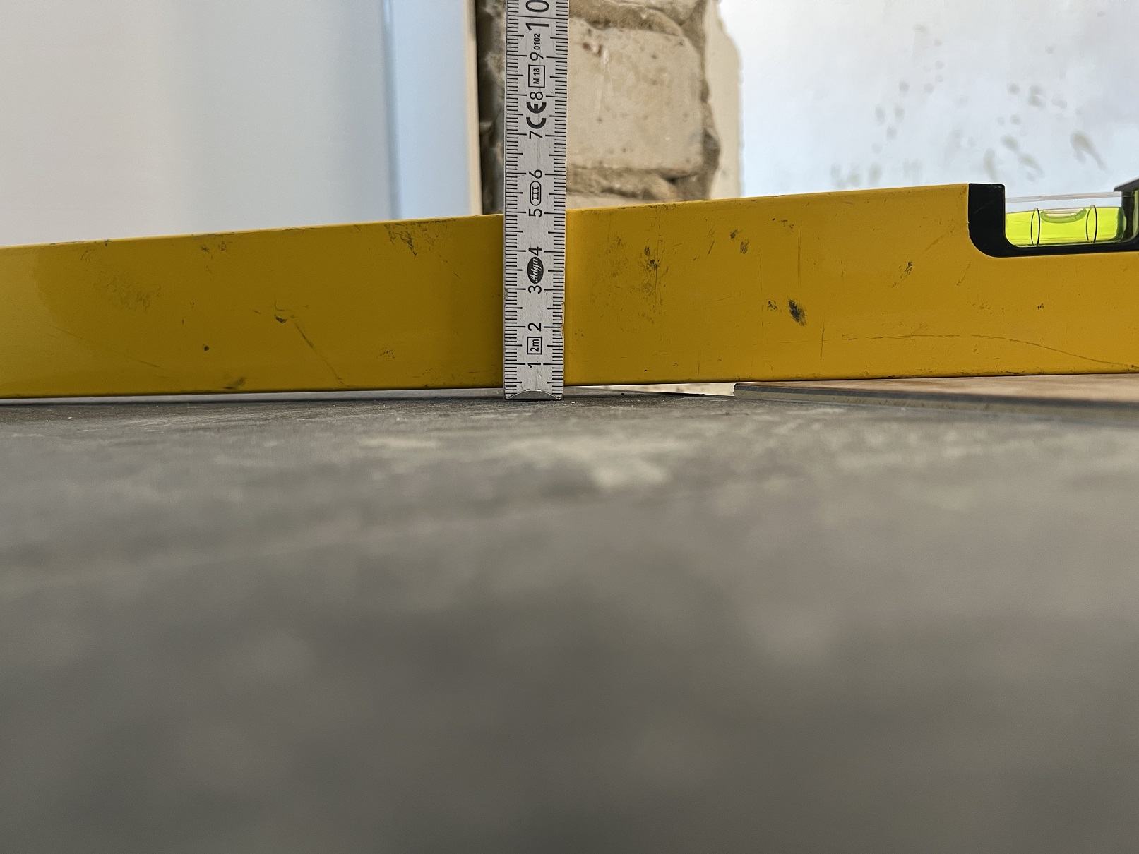

Nun hat es mich auch "erwischt" mit "Baufehlern". Es ist kein Pfusch, es ist nur ärgerlich. Und zwar ist der Boden des Bades zu niedrig. Am aller aller ersten Tag der Abrissarbeiten habe ich bereits ein Musterstück für den Flur hingelegt. ich habe mit den Fliesenmeister gesprochen (Ansprechperson/Verantwortlicher vor Ort) und mit ihn darüber gesprochen, das der jetztige Bodenbelag im Flur noch aufgespachtelt wird zum Ausgleich und dann der schwimmende Bodenbelag (siehe vorliegendes Muster) darauf gelegt wird. Ich sagte ihn, das wir mindestens 12mm höher kommen als die jetzige Höhe (3mm Spachteln laut Maler und 9mm Bodenbelag). Nun wurde der Estrich im Bad neu gegossen inkl. Dämmung da drunter. Ich habe danach sofort mitgeteilt, das das ernsthaft zu niedrig ist. Es hieß immer, es kommt noch höher. Es wurde dann ausgeglichen und dann kam auch schon die Fliese. Nun ist es 1-2mm Höher als im Flur und somit also 1cm zu niedrig.
Das Traurige dabei ist ja, das ich mehrmals auf die falsche Höhe hingewiesen habe. Traurig ist auch, das sie den 1 cm auch locker hätten lösen können, weil sie haben nur 1x lage Dämmung von 1cm eingelegt da drunter und fast alles wieder mitgenommen. (1cm Stärke). 1 weitere Lage hätte das Problem gelöst. Als dann der Estrich in Säcken gekippt wurde, ging denen wohl das Material aus und sie waren zu niedrig, konnten aber nicht mehr ernsthaft was machen, weil Säcke nachordern kannst knicken, weil mehrschichtig geht nicht.
Nun haben wir also 1cm Höhenunterschied vom Flur ins Bad. Vom Fliesenleger vor Ort hieß es, da man eh eine Trittleiste aufsetzen müsste und es natürlich halb so wild wäre. Ich sehe das etwas anders. Wie seht ihr das?
Ich sehe da eigentlich nur 1 saubere Möglichkeit: Statt der dicken schwimmenden Bodenbeläge was dünnes zum aufkleben. Das bringt auf jeden Fall 5-6mm, also etwa die Hälfte. Der Spaß kostet natürlich richtig Geld. Mein Problem, ich habe den Bodenbelag für den Flur bereits bestellt und er ist nicht gerade günstig. Ggf. kann ich diesen noch zurückgeben, müsste ich mal im Laden vor Ort drüber sprechen (Material ist dort eingelagert). Ich für mich sehe das so, das die Mehrkosten durch das Verkleben des Flurbodens zu lasten der Badfirma gehen sollten. Da ist natürlich erstmal die Frage, ob das überhaupt ein Mangel ist...
Frag ihn mal ob er bei sich zuhause auch einen cm unterschied legen würde :fresse2: Ist jetzt natürlich kein Beinbruch aber ich finde wenn du extra mit denen besprochen hast, dass du das auf gleicher Höhe haben willst und noch mehrfach draufhingewiesen hast, dann ist das schon ein starkes Stück. Ob das jetzt ein Mangel ist, keine Ahnung. Wenn die Böden auf gleicher höhe Abschließen, sieht es auf jeden Fall schöner aus. Ich wäre auch enttäuscht.
Wenn da nichts schriftlich festgehalten wurde, wird es schwer mit dem Beweisen der Schuld.
@ToppaHarley hat Recht. Versuch das Beste aus der Situation zu machen. Rede mit den nachfolgenden Gewerken, dass es irgendwie funktioniert und Rede mit dem, der es verbockt hat!
Es gibt unabhängige Zeugen. Außerdem muss man sowas nicht schriftlich festhalten. Es ist üblich, das man den Bodenbelag zum Nachbarzimmer als Muster vorlegt, damit die Handwerker das richtig machen können. Sie hatten alle Chancen, habe es aber verkackt. Am Ende war es wohl die Sparmaßnahme, 2-3 Sack mehr Estrich da zu haben...
Ich habe das nun mal richtig ausgemessen mit allen technischen Möglichkeiten. Die gemessene Höhe zeigt den zu verlegenden Bodenbelag OHNE weiterer Ausgleichsmasse an, welche nochmal ~3mm Höhe aufbaut. Am Ende sind wir bei 7-8mm zu Hoch.
Es ist am Ende kein riesen Beinbruch, die Höhe merkt man aber schon beim laufen und das Musterbrett lag immer dort rum. Niemand wird den Boden nun rausreißen, aber irgendeine vernünftige Lösung würde ich mir schon wünschen.
Theoretisch könnte man wie gesagt kleben, das würde 6mm höhe Einsparen. Damit wären wir auf der gewünschten Höhe (+- 1-2mm ist völlig normal). Allerdings wird es dann wiederrum spannend zu den anderen Zimmern, weil eigentlich wird überall der gleiche Bodenbelag gelegt.
Der Fliesenmeister wollte die Woche vorbeikommen und sich das angucken. Klar wird er das runterreden, sehe das aber nicht ein, das es mit purer Absicht verkackt wurde. Der ganze Rest ist so erstklassig gemacht und dann wurde an einer Handvoll Sack Estrich gespart., bzw. man hätte 1 Lage mehr Dämmung einwerfen müssen...

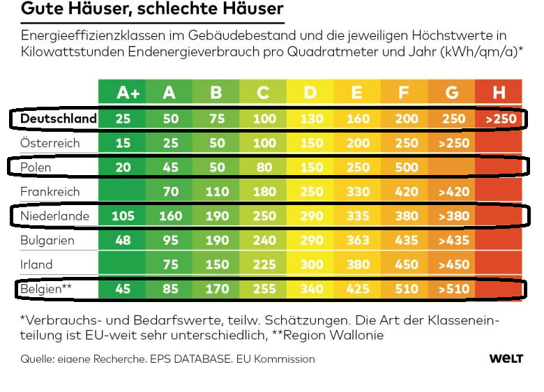

Naja, ich denke es läuft nochmal auf eine Runde mit dem Energieberater raus. Mal sehen was wir brauchen um E oder D zu erreichen. Im Europäischen Vergleich wäre ein H-Haus außerdem im Schnitt ein D-Haus... Kann man sich auch wieder nicht ausdenken.
