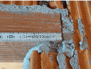

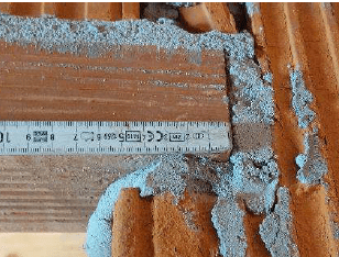

hier ein paar "Schmankerl":
muss eigentlich 13cm überlagern
sieht man hier leider nicht gut (da steckt ein Zollstock durch), ist ne tragende Wand die durch Elektroverkabelung komplett löchrig ist...
Wie soll da ein Türanschlag noch halten? 3 mal zuwerfen und die Tür fällt raus...
Das Ding soll das Dach halten:
Schrauben sind einfach schief reingeschraubt worden...
