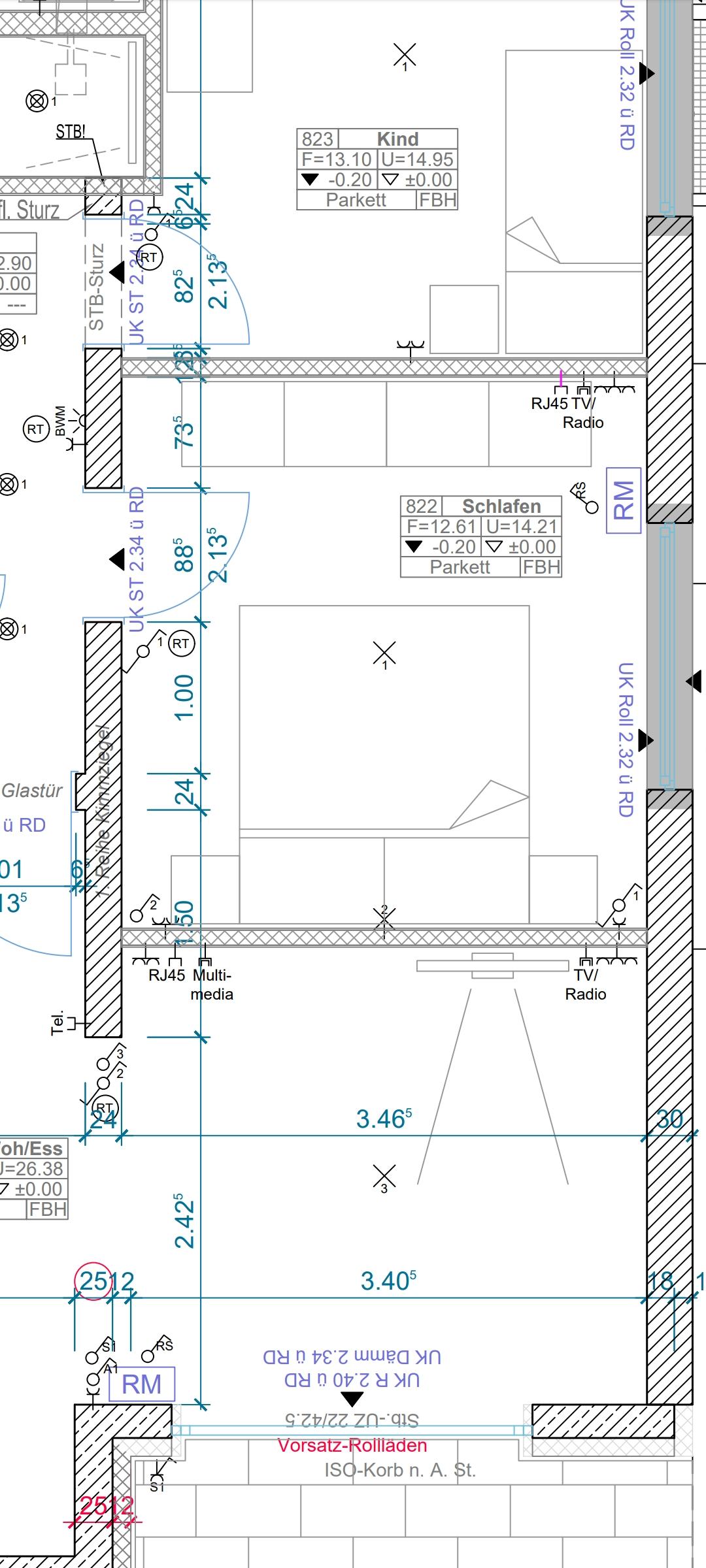

Geht um unsere Neubau etw. Übernächstes WE ist treffen mit dem Elektriker.
Damals wurde mir gesagt, in der Vorratskammer kommt der Multimedia Anschluss hin. Dort würde er immer ankommen. Ginge nicht anders. Also hab ich 3 LAN Dosen geordert. Für jedes Zimmer eine. Hatte mich schon gefragt, wieso jetzt in der Vorratskammer keine Zeichnung für eine Einspeisung zu sehen ist, da fiel mir die Multimedia Kennzeichnung im Wohnzimmer erst auf.
Erst Mal ist es für mich ja total bescheuert, dass ich jetzt 3 Dosen bezahlt hab wenn 2 eigentlich ausreichend sind, wenn MM auch im Wohnzimmer stehen kann.
Zum anderen verstehe ich das so, wenn ich 3 Dosen bestelle, gibt es eine 4. Dose in die eingespeist wird oder sehe ich das falsch? Wenn ich in ein anderes Zimmer eine lan Dose will, ist ja klar dass es irgendwo eingespeist werden muss oder hab ich einen Denkfehler.
Tendiere dann dazu, den Router wirklich in der Vorratskammer platzieren zu lassen. Weil was soll ich sonst mit 2 LAN Anschlüssen in einem Raum? So gross sind die nämlich nicht...

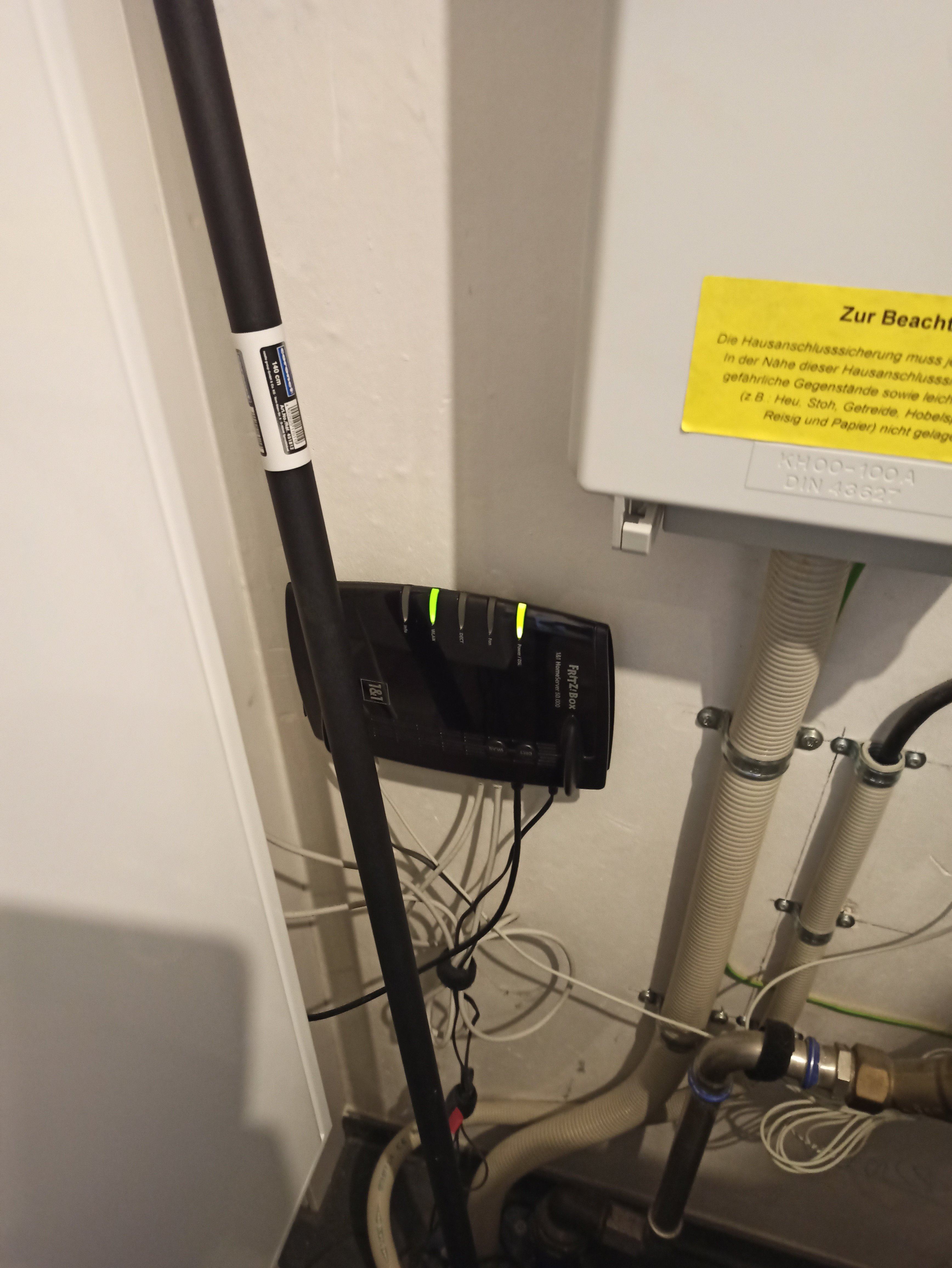

Hier siehst wie das bei uns aussieht
DSL Leitung kommt durch die mehrsparte ins Haus -> dann geht's in die fritzbox -> davon ins patchfeld -> von da in die einzelnen Zimmer

Um Gottes Willen! Montier' doch bitte die TAE Dose oder kleb' sie zumind an die Wand :eek:
Die FB am besten auch auf die rechte Seite packen. Diese dicken Stromkabel muss man mit dem Klingeldraht nich dringend ueberqueren.
Hängt so seit 6 Jahren und da kommt auch niemand hin... So what 🤭
Keine probleme dadurch, dafür bräuchte ich auch neue LAN Kabel, wäre sonst zu kurz

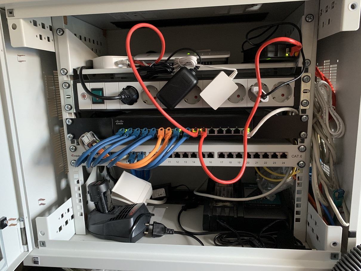

anbei mal ein bild von meiner kiste. das patchfeld ist der grau weiße kaste unten, dadrüber dann ein switch, der alle anschlüsse im haus mit dem router oben verbindet. die beiden orangen kabel machen aus 1x 1000mbit 2x 100mbit, wenn ich am anderen ende den gleichen splitter verwende. für die üblichen geräte wie fernseher oder den verstärker mit internetanschluss reicht das locker aus. so bekomme ich aus 1 doppeldose ohne switch/hub im wohnzimmer 3 (oder gar 4) lananschlüsse hin.
gerade ziemlich unaufgeräumt, weil ich mit den funkteil von den rollläden zu kämpfen hatte und die lankabel auch nicht mehr so schön dort aussehen. mal wieder etwas aufräumen und hübsch machen. seit längeren ist der 19" rack auch meine ladestation für die akkus :)
Bei dieser Beschreibung könnte es auch nur um den Übergabepunkt (Straßenleitungsabschluß) gegangen sein. Von dort aus würde dann noch das Antennenkabel zur RJ45freien? Multimediadose (Kabelinternet) bis nahe TV gehen.
Mich würde die Telefondose auf der Türseite am Ende der kurzen Wohnzimmertrennwand dann doch etwas mehr stören, als die Möglichkeit vom TV-Router ins Hausnetzwerk zurück speißen zu können. Aber diese Details sind leichter direkt zu klären.

Die Lichtschaltung im Schlafzimmer sieht auch etwas gewöhnungsbedürftig aus. Tür + Bett links schaltet die Decke und Bett rechts darf nur die "Leselampe" steuern.

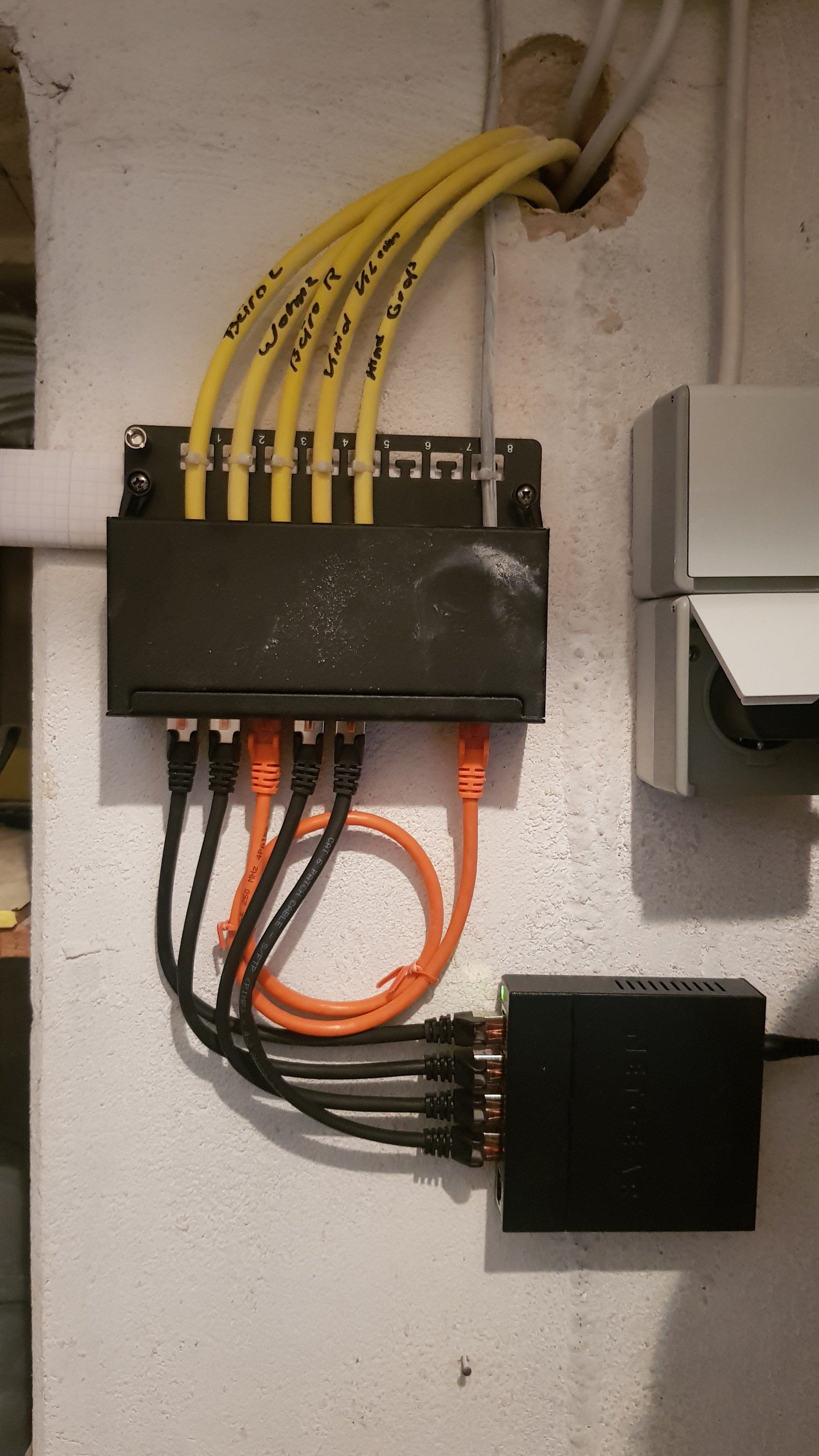

ich hab es so gelöst. Grau bzw. rotes Kabel ist Amt (die Telekom hat statt TAE direkt ans Patchfeld geklemmt). Von da geht's ins Arbeitszimmer an die Duplex-Dose, da hängt die Fritte, und von da geht's wieder ins Netzwerk zurück zum Patchfeld.
Dazu ein Netgear 305. Klassiker.

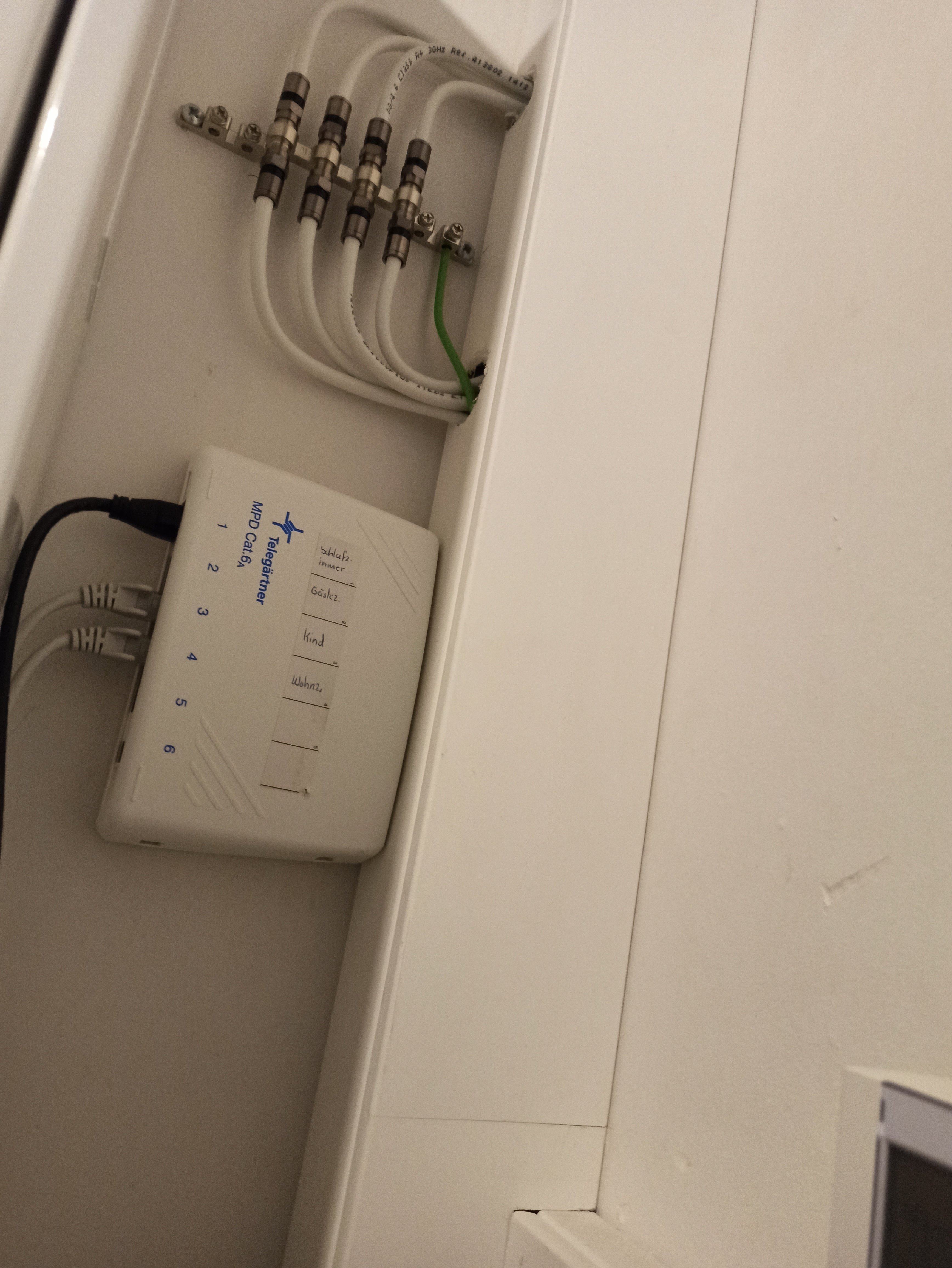

Netzwerk wird auch noch spannend. Der Vorbesitzer hat gefühlt überall CAT7 verlegt, wo genau die Kabel laufen ist noch herauszufinden. Ärgerlich scheint dass an einigen Stellen Kabel willkürlich abgeschnitten wurden, statt Patchdosen wurden einfach Stecker angebaut. Der Plan ist aber erstmal, im Keller die Zentrale Verteilung und NAS zu installieren und dann in den entsprechenden Zimmern bei Bedarf Switch oder einen kleinen AP.
solange die stecker funktionieren ist doch alles ganz easy. notfalls verlängern und fertig. wichtig ist nur, das lan da anliegt wo man es braucht.
Bestimmt groß und schalldämpfend genug um ein NAS/Server dort zu verstauen ;)
@all Danke für die Fotos. Jetzt ist es mir schon klarer. Ich dachte das Patch Panel wird quasi ebenfalls per Lan eingestöpselt sodass ich eine 4. Buchse brauchen würde.
Mein Plan wäre:
- Übergabepunkt von Vodafone-Kabel sowie Telekom DSL in der Vorratskammer. Dort kommt Patch- Panel, Fritzbox sowie Philipps Hue die Basis hin.
- RJ45 Anschluss in jedem Zimmer
- Wohnzimmer: RJ 45 unterhalb des TV (hinter den TV Board), dort kommt wahrscheinlich noch der 3000er Fritz Repeater dran um den Terrasse/Garten mit Wlan zu erreichen., 1x Steckdose (oder lieber 2?)+ TV Anschluss in ca. 110cm Höhe hinter dem TV sowie eine 3er Steckdose hinter dem TV Board für AVR, Apple-TV und Media-Receiver.
Aktuell läuft der TV per Lan einwandfrei. Aber wenn direkt darunter der 3000er Repeater sitzt, sollte wlan ja kein Thema sein für Netflix & co. Sollte so sinnig sein oder? Bin nämlich ganz froh drum, wenn ich Fritzbox und Hue als Kabelquelle im Wohnzimmer ausschließen kann. Der 3000er AVM Repeater wird per RJ45 gespeist, schließt den AVR an und ansonsten soll der rest alles kabelfrei erfolgen.
Nächstes Problem: Die Strom/TV-Kabel werden voraussichtlich von unten nach oben laufen oder ist das völlig offen? Frage deswegen, weil ich ja ziemlich genau abschätzen muss, an welcher Stelle ich für die TV Halterung dann bohren möchte. Unterhalb der Anschlussdosen bohren ist ja nicht ganz sinnig und wenn ich das vorher nicht genau abgestimmt habe, passt die Höhe evtl. nicht. Bin da pingelig und finde es extrem störend wenn viele Leute den TV zu hoch setzen.
