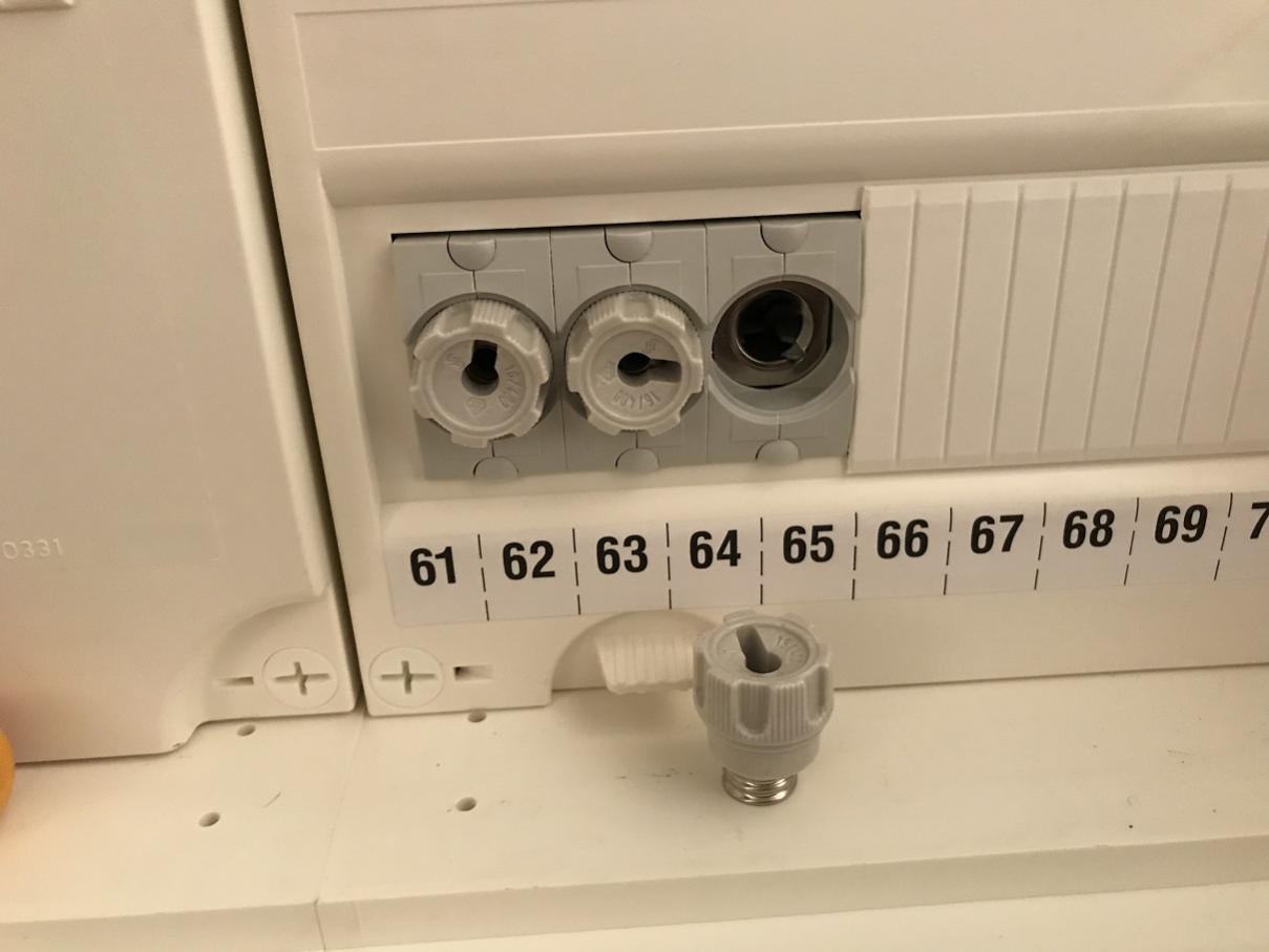

nachdem sich der sohnemann unseres kollegen als elektriker und auch der elektriker für unser haus es nicht für nötig hielt, sich auf meine anfrage zurückzumelden, will ich nundie 400volt dose im schuppen selber anschließen. ist im grunde eh keine große sache, wollte ich eigentlich nur nen funktionstest. ob ich aber nun 3 oder 5 litzen anschließe ist mir erstmal egal. sollte irgendwas unklar sein, werde ich auf jeden fall die finger davon lassen.
2 fragen:
1.) im elektrokasten ist beim 5x6mm² kabel das insoweit vorbereitet worden wie auf den bild zu sehen:
ich brauche also nur noch 3 sicherungen. auf den rausgedrehten teil steht "400V 16A". heißt das nun, das ich gar kein 400V 32A anschluss draußen haben kann ?! welche sicherung wird genau benötigt? (link?)

Ohne messen kann man nicht sagen ob du "einfach" 32A reinmachen kannst. Woher sollen das denn andere einfach so wissen? ^^
Ich kann es nicht erkennen aber sollten graue Passhülsen drin sein dann sage ich einfach Mal "nein" denn dann hat sich ein Elektriker meistens was beim Geschäft gedacht.

Zu 1.: Auf dem Bild sehe ich nur einen leeren Sicherungsträger(bis 16A) und der sagt mir nicht ob wirklich alles korrekt vorbereitet ist. Ich schließe aus Prinzip immer erst den Verbraucher/Steckdose an und danach den Verteiler. Aber gemäß deiner Formulierung kann ich nur davon Abraten an dieser Stelle weiterzumachen und empfehle einen 3. Fachmann zu suchen.

natürlich werden die sicherungen 61-65 durch einen FI nach aktueller anforderung gesichert, ist hier nur nicht zu sehen. und im sicherungskasten ist alles angeschlossen, da offene kabel auch nicht erlaubt wären, zumal der bereich 61-65 durch einen FI abgesichert ist (wie soll das gehen ohne anschluss). alles fertig, es fehlt nur draußen die steckdose und die sicherungen. und klar macht man das normal anders, nur bekommt man jetzt 100x schwerer ein kabel von außen nach innen. wurde halt damals mit nach draußen gezogen beim bau.
also nochmal: welche sicherung brauche ich? gibt diverse schmelzsicherungen und wahrscheinlich passt genau eine da rein :)
Was da rein gedreht ist, sind doch Sicherungen. Oder nicht?
danke dir, sehen so auf den ersten blick erstmal richtig aus. leider steht weder auf den verschrauberdeckel noch am kasten mehr dazu (zb D01 E14) :)
ich werde die mal bestellen. danke! 14mm durchmesser hat auf jeden fall das gewinde. scheint also zu passen.
