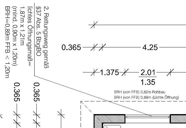

Ich hätte mal eine Frage an euch. Hat hier jemand liegende Fenster verbaut? Also so flache?
Mir kommen die Maße der Fenster im Grundris sehr breit vor, ich nehme an das sind Rohbaumaße?
Die BRH werde ich bei manchen Fenstern noch ändern lassen da sie mir zu hoch ist. Mein Bauträger meint die Fesnterfläche eines Raumes mur 1/8 der Raumfläche betragen.
Der 2. Rettungsweg mit den 2m breiten Fenstern ist auch etwas nervig.
DAs ganze ist so dargestellt

@Sky, was ist denn die Frage, ob das Rohbaumaße sind? Dann, ja.
Genau aber die Frage ist eher wie groß ist nachher das tatsächliche Fenster?
1,5 breite Fenster find ich schon etwas heftig
Stimmt es das es diese Regel mit 1/8 der Raumfläche Fensterfläche sein muss? Wenn ich nach der mindest Belichtungsfläche suche find ich da bisher nix konkretes
Wenn du für dich selbst baust, ist es egal. Bei mietobjekten theoretisch ja, allerdings hat man ja als Mieter i.d.R. die Immobilie vorher besichtigt und die Fensterflächen so akzeptiert.
Aber will man ja nicht in einem dunklen Loch wohnen, daher machen viele/große Fenster Sinn. Wir haben im Bad ein Fester mit 2x2,2m und lieben es.
ich bin nicht so der Fensterfan, aber mir gehts auch eher um diese Breite. Wenn man das komplett aufmacht hängt es ja schon weit rein und beansprucht denke ich cih stark die Scharniere.
Die BRH von 1,37m ist auch etwas hoch da kann ich ja quasi mich vorstellen und mein Kinn abstellen.

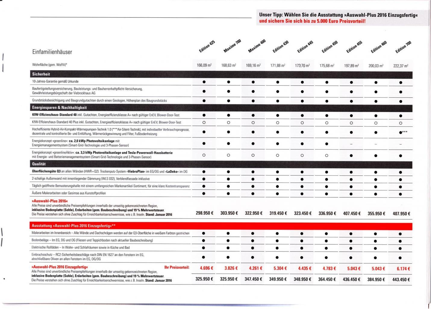

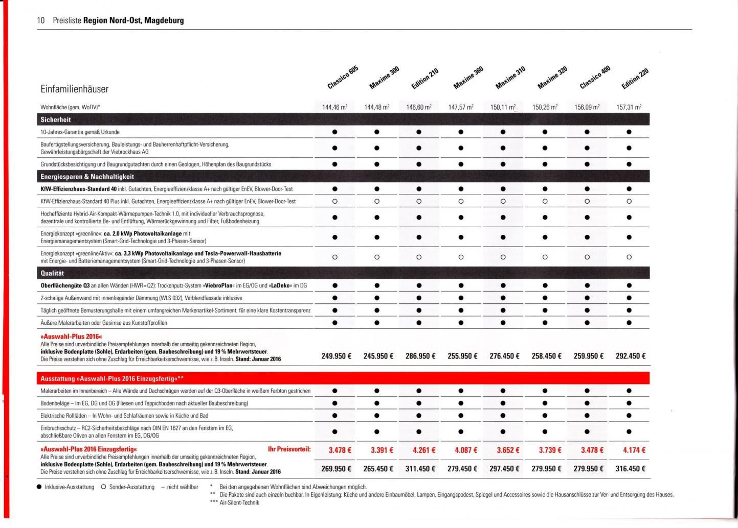

Nur zur Info. Das ist aus ein Teil der Viebrock Preisliste Nord-Ost von 2016.
Das Fenster (lichte weite) ist je nach Rahmen 15-20 cm kleiner.
Bei deinem Haus kannst du allein entscheiden wie groß das Fenster ist. Für ein angenehmes Licht ist das aber von ein paar mehr Faktoren abhängig als der raumfläche.

Ja so etwa habe ich mir das vorgestellt. Die Preisliste ist Stand 01/2016, zudem ist Süd-West bestimmt nochmal teuerer.
Nehmen wir mal das Edition 450 - 175qm Wohnfläche, 364T€. Angenommen man möchte ordentliche Beläge und Wasserhähne, kann man ja davon ausgehen dass es nochmal um einiges Teuerer wird. Oder wie sind dort eure Erfahrungen?
Vielleicht ist die Arbeit wirklich gut, aber preislich gesehen sind sie auf jeden Fall eher im oberen Bereich.
175qm sind heutzutage auch schon relativ viel.
Wenn ich die Preise sehe, ist da gar nicht so viel Abstand zu 2014.
Das Edition 450 ist schon sehr groß mit 175 m² und mit 2080 €/m² auch teuer zu mal das Haus zu dem Preis noch nicht bezugsfertig ist. Wenn man sich etwas Gedanken macht, kommt man mMn auch mit 155 m² locker aus. Heutzutage sind 155 m² schon viel und 175 m² sehr viel. Preislich sind auch 2000 €/m² bezugsfertig bei einer gehobenen Ausstattung möglich.
