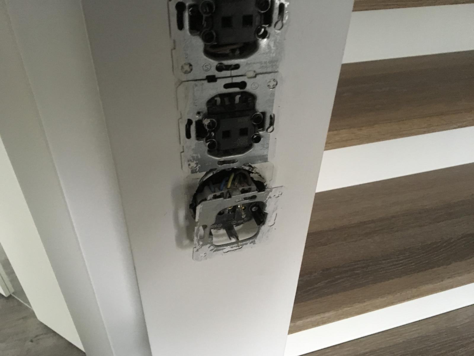

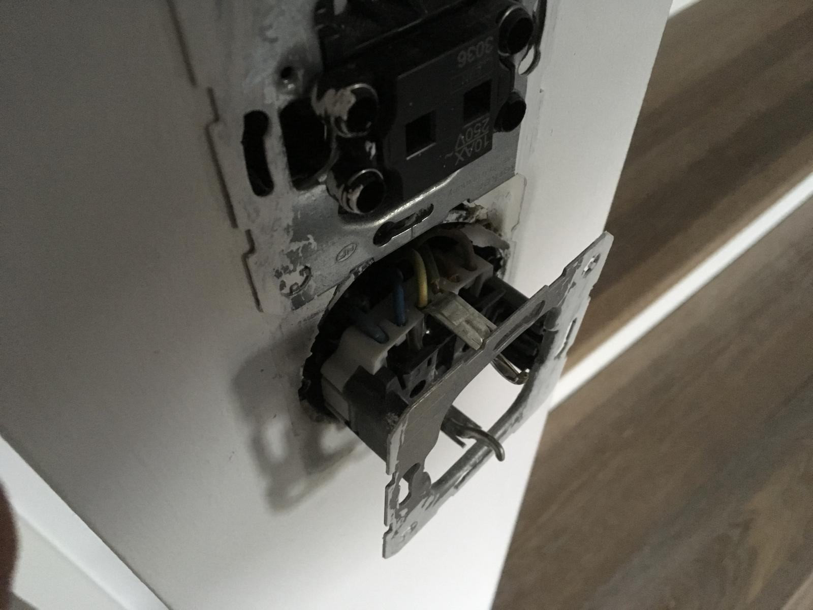

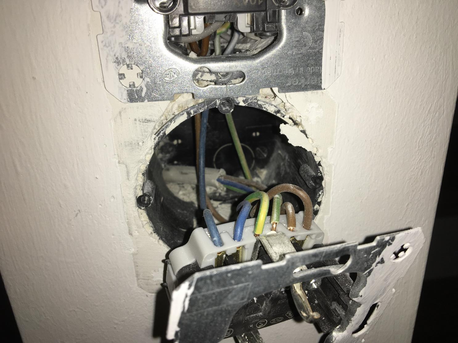

So habe mal ein Foto gemacht. Oberste Schalter ist für Treppenspots, dadrunter für Flur unter, dadrunter ist die besagte Steckdose, die eigentlich nicht geplant war, dafür sollte bei dieser 3er Kombi ein Schalter für Flur oben sein.
Zu der überflüssigen Steckdose führen 6 Kabel. Was heißt das jetzt?
Siehst du da hinter noch andere Adern, welche nicht aufgeklemmt sind? Prinzipell heißt das, was man da sieht, dass dort die Spannung ankommt und weiter zur nächsten Steckdose/Schalter gebrückt ist.
Noch ein Foto. Geplant war der Schalter ja ganz oben an der 3er Kombi, Steckdose hat er aber unten angebaut.
Musste damals arbeiten als der Typ alles angebaut hat, daher gab es da Probleme. War sehr unzuverlässig der Elektriker.
Von oben kommt ein 3er Kabel und von hinten kommt ein 3adriges Kabel.

@free@: Ich kann da leider nicht genug erkennen bzw. auf dem Bild ist nur der Dauerstromkreis für die Steckdose zu sehen. Wie sieht es denn hinter den anderen aus? Was du brauchst, ist das Kabel vom Beleuchtungsstromkreis oben.

Ich schaue morgen noch mal nach.
payne und BigJango haben recht. Solltest Du die Steckdose irgendwann durch einen Schalter ersetzen, musst Du diese Adern mit Klemmen brücken, damit die nachfolgenden Steckdosen weiterhin funktionieren. Du kannst noch einmal hinter den beiden anderen Schaltern schauen, ob da nicht benutzte Adern eingerollt sind. Aber dann wird es mit der Ferndiagnose auch schon schwierig...
Weißt Du wie Deine Kabelführung aussieht? Ist irgendwo dokumentiert wo welches Kabel hingeht? Hast Du im Flur Verteilerdosen etwa 30cm unterhalb der Decke? Wurden bei Dir die Kabel zentral zu einem Schaltschrank gezogen und dort verschaltet (glaub ich eher nicht)? Ich meine, heutzutage werden die Kabel gerne hinter den Einsätzen verschaltet und auf die Verteilerdose oben unter der Decke verzichtet.
Alles in allem wirst Du mehrere Kabel von oben ankommend haben. Diese kannst Du den Sachen zuordnen: Also ein Kabel wird für die Treppenspots sein, ein Kabel für Licht "Flur unten" (eventuell ein zweites, weil es noch zu einem anderen Schalter für "Flur unten" führt) und dann hoffen wir alle gerade, dass da noch ein Kabel ist, was vermutlich die 3 Adern der Steckdose und zwei zusätzliche, nicht verwendete Adern hat. Darauf achten welche Adern (braun, blau, grüngelb) in welches Kabel gehen. Ein fünfadriges Kabel hat i.d.R. die Farben: braun, grau, schwarz, blau, grüngelb.
Hast Du getrennte Stromkreise für Licht und Steckdose? Oder ist eine Sicherung für z.B. Flur und dann sind dort Licht und Steckdosen aus?
Sei vorsichtig bei solchen Arbeiten und nimm am besten die Sicherung raus. Wenn an den Einsätzen gedrückt/geschoben/gedreht wird, kann es passieren, dass eine Ader rausrutscht oder eingeklemmt wird.
