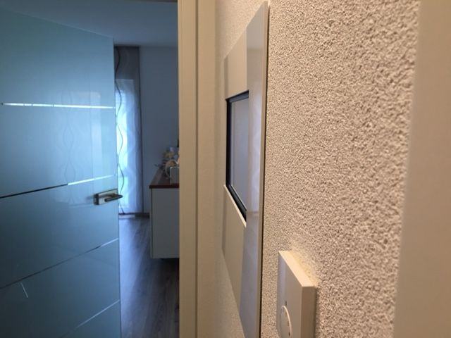

Habe Gestern das Projekt Wandterminal zur Steuerung des Hauses zum Abschluss gebracht:
Fehlt nur noch mal eins im Obergeschoss, einen weiteren Touchi habe ich schon da.

Was für ein System ist es denn überhaupt? Basierend auf ner KNX Steuerung?
Steuerung ist IP-Symcon, die Komponenten sind ein Mix aus KNX, 1wire, Homematic und 433MHz. Plus das ganze Geraffel drum rum wie Buderus, Ubiquiti, Sonos, Plex, Denon/Pioneer Anbindung.

Licht = jede einzelne lampe? wie machst du das? mit bewegungsmeldern oder anwesentheitssensoren ?
Ich kann jede einzelne Lampe schalten wenn ich denn wollte. Das ganze geht über Helligkeitssensoren, Anwesenheit und je nach Szenario oder eine Anwesenheitssimulation wenn wir im Urlaub sind.
Jalousien = kein großes ding, haben wir auch
Glaube ich jetzt mal so nicht. Du kannst vermutlich hoch/runter elektrisch und eine Zentralschaltung, thats it. Ich fahre je nach Sonnenstand und Helligkeit - und dann natürlich auch nur sollte sich niemand im Garten aufhalten / Terassentür offen stehen.
Temperatur = jo auch kein großes ding, bei ner fußbodenheizung allerdings sinnbefreit
Stimmt, bei einer FBH absolut Sinnfrei. Aber ich habs.
Lüftung = je nach lüftungsanlage auch keine große sache, ok
Die Anbindung musst du trotzdem programmieren ;) Für viele ist das schon nen mittelgroßes Problem. Außerdem interessant wenn man geduscht hat, oder Abwesend ist das dann automatisch die Lüftung reguliert wird.
Musik/Heimkino = was denn jetzt genau? an/aus oder was möchtest du steuern? einen receiver direkt am gerät steuern? kann man vom tablet auch, frage mich was du da genau machen möchtest
Szenariengesteuert, und je nach dem was gerade passieren soll. Nur Musik ? Dann Sonos, Multiroom ? Dann mehrere Sonos Zonen zusammen schalten. Filmeabend => Zu hell ? Rollos runter, Filmbeleuchtung an, Subwoofer an. Ich habe beispielsweise eine Steuerung für Plex programmiert, sodass ich keine Fernbedienung mehr brauche. Es werden alle Titel und Coverinfos entsprechend an den Endgeräten angezeigt. Alles sowas eben.
Kameras = videokameras ? welches system setzt du da ein ?
An der Tür habe ich ne Hemisphärische von Mobotix, außen auch Mobotix.
Innen im Flur und der Garage habe ich eine von Instar welche Schwenkbar sind.
Zustände von Türen/Fenstern = das kann man wohl kaum nachrüsten per funk ?
Si Senior, da gibts ne menge Möglichkeiten. Angefangen über Reed, Optisch oder sogar Sensoren im Griff. Alles über Funk. Gar kein Thema.
Verbraucher ablesen = sind vorgeschaltete geräte an den steckdosen oder?
Was ? Nein, viel zu einfach und auch absolut hässlich. Entweder über die Spannungsschienen im Schaltschrank oder über intelligente Aktoren in der Unterputzdose.
Aber ist Strom das einzige was dir da einfällt ? Was ist mit Gas, Wasser, Solar ? Alles das ist angebunden (bis auf Wasser, dass muss ich noch - ist ein bisschen tricky.)
WiFi Hotspot = das das schaltpanel internet hat war klar. da ist ein wlan hotspot dann auch naheliegend
Auch Quark.... Ich habe ein Wifi System von Ubiquity (Unifi) im Haus mit mehreren Accesspoints. Da habe ich unter anderem auch ein Gäste Wifi, unverschlüssel mit Vouchersystem. Und ja, natürlich auch logisch vom eigentlichen Netz getrennt - wie es sich gehört. Genau gesagt habe ich einige logische Netze im Haus und zwei physikalisch getrennte.
Klingel = mit bild von draußen? kannst du die tür dann auch vom panel öffnen ? schließen wird ganz sicher nicht gehen?!
Ja, mit 360 Grad Panorama Bild. Ich kann die Tür von den Panels, vom Smartphone aus öffnen. Die Klingel ruft uns auch auf den Handys und Intern an, ich kann dann sehen wer vor der Tür steht und ggfs. wenn es die Post ist die Garage aufmachen damit die das Paket dort reinstellen können. Wenn es klingelt springen die Panels automatisch auf die Seite für die Tür, wo das Bild und die Funktionen untergebracht sind. Außerdem wird noch eine Nachricht auf die Smartphones gepusht.
Wetter = dank internet wohl geschenkt, oder hast du eine wetterstation auf den dach für raffstore oder ähnliches?!
Paperlapapp. Internetwetter ist nur ein Bruchteil. Du schaust auch bei dem Thema nicht über den Tellerrand. Was ist beispielweise mit Unwetterwarnungen ? Ggfs. mit unterschiedlichen Warnstufen die man entsprechend dann auch im Haus per vorgelesen bekommt (wenn man da ist und nicht schläft). Schön bequem Wetterkarten durchblättern, ohne erst mal den Rechner anschalten zu müssen und auf die Webseite zu gehen. Eine Wetterstation habe ich aber auch auf der Garage, weil Internetwetter ja so genau ist.
Das ist aber alles nur ein Bruchteil dessen was man damit (Sinnvoll) machen kann.
