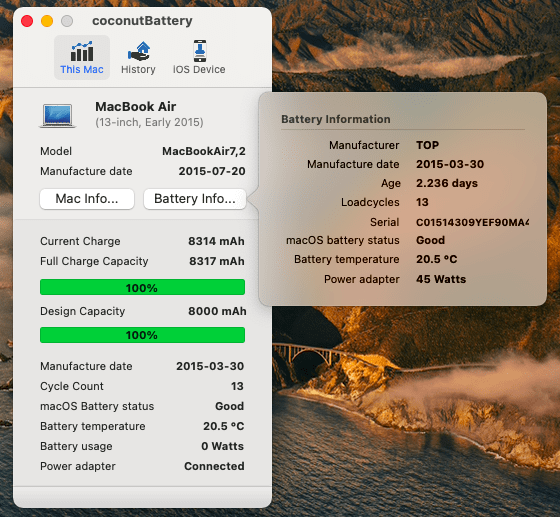

... interessanter Zwischenstand ... wie beschrieben habe ich den Akku nach dem einbauen bis ca 20% benutzt, dann voll auf 100% aufgeladen, danach wieder benutzt bis er ganz leer war und dann wieder voll aufgeladen ... und siehe da, die Restkapazität (Full Charge Capacity) hat sich damit sogar erhöht und jetzt zeigt der Akku eine Restkapazität von 8274 mAh. Bei Neueinbau waren es 8265 mAh, was auch schon deutlich höher war als die geplante Produktionskapazität von 8000 mAh oder beim Originalakku 7150 mAh) (y)

Bei vielen Akkus werden alte Platinen verwendet und niemand kümmert sich darum ein neues Datum einzutragen. Wieso dies bei der schon auf 8.000mAh geänderten Platine nicht geschehen ist weiß ich nicht, habe aber eben mal gefragt ob sich das nicht auch korrigieren lässt.
... ja, das wäre gut, weil so lange der Akku gut hält ist alles in Ordnung ... allerdings könnte es sich beim Verkauf von Mac nachteilig auswirken, wenn der Käufer sieht dass der Akku 2-3 tausend Tage alt ist ...

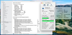

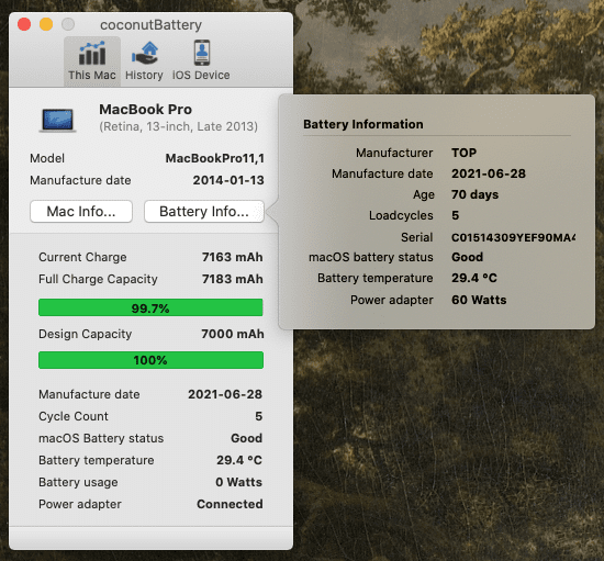

Hallo Zusammen, hier ein kurzer Zwischenbericht nach 10 Ladezyklen. Bisher alles Top, die Restkapazität geht mit jedem Ladezyklus erstaunlicherweise immer weiter nach Oben (anstatt weniger zu werden) ?! Nach dem Einbau und 1 Ladezyklus war es 8265 mAh und bei jedem Ladezyklus sind 3-10 mAh dazu gekommen und im Moment zeigte es 8304 mAh (siehe Anhang), also mehr als erwartet :))
Bei gemischter Nutzung hält der Akku über den Arbeitstag ohne Probleme durch.
Nach Auskunft meines Herstellers tritt nur unter Big Sur ein Fehler beim auslesen des Produktionsdatums auf, bis 10.15 wird es korrekt angezeigt.

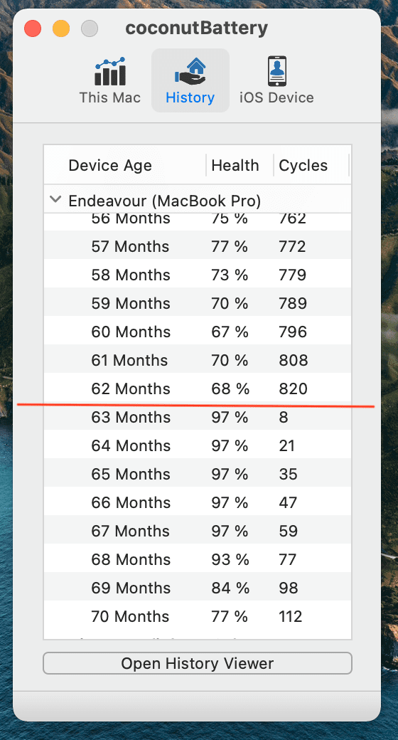

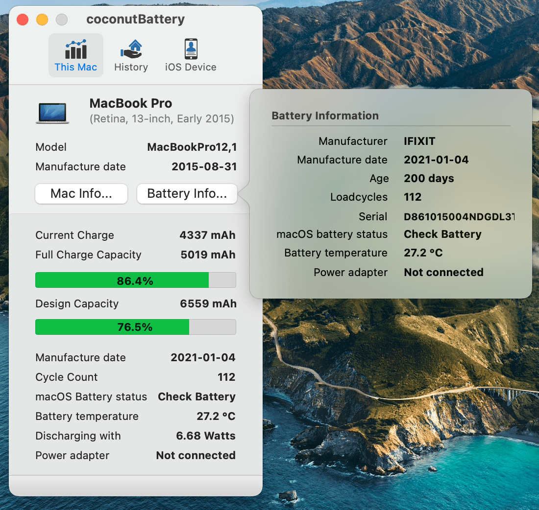

Also ich habe mir im Dezember 2020 einen Akku von iFixit eingebaut und bin auch nicht zufrieden damit. Leider habe ich diesen Foreneintrag erst jetzt entdeckt. In den beiden Screenshots sieht man den aktuellen Zustand des iFixit Akkus bzw. den Verlauf (über der roten Linie ist der alte Originalakku). Das angezeigte Herstellungsdatum kann nicht stimmen, vermutlich liegt dass an einem Auslesefehler.
Ich bin auch sehr enttäuscht nach 7 Monaten / 112 Zyklen bei nur 76% zu sein, der Originale hatte über 5 Jahre und 820 Zyklen gebraucht, um auf 68% zu kommen. Außerdem hat sich der Kleber auch recht schnell gelöst und ich musste die zwei Zellen nach zwei Monaten mit doppelseitigem Klebeband nachkleben damit es nicht klappert im Gehäuse.
Ich überlege jetzt mir auch einen cdx Akku zu holen, aber irgendwie bin ich mir unsicher ob es sich rentiert nochmal über 100€ in das Macbook zu stecken was nun doch schon 6 Jahre alt ist. Falls ich mir doch nochmal einen neuen Akku hole, dann werde ich hier dazu berichten wie er sich im Vergleich zum iFixit-Akku schlägt.

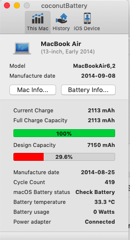

ich habe ein MacBook Air 13'' (Early 2014) und mein Akku ist innerhalb des letzten Jahres völlig den Bach heruntergegangen.
Das sagt Coconut Battery:

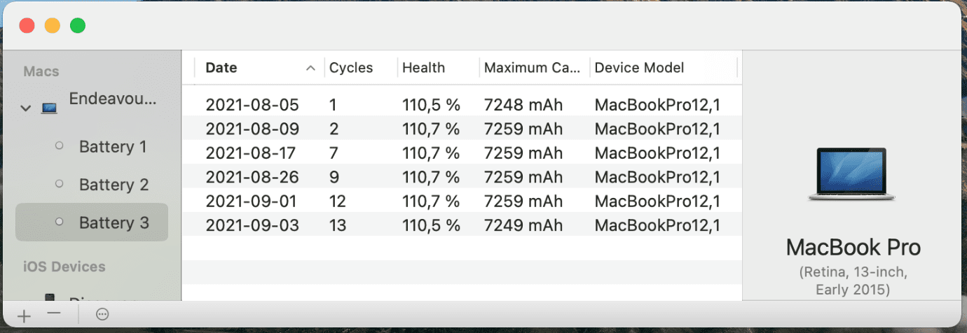

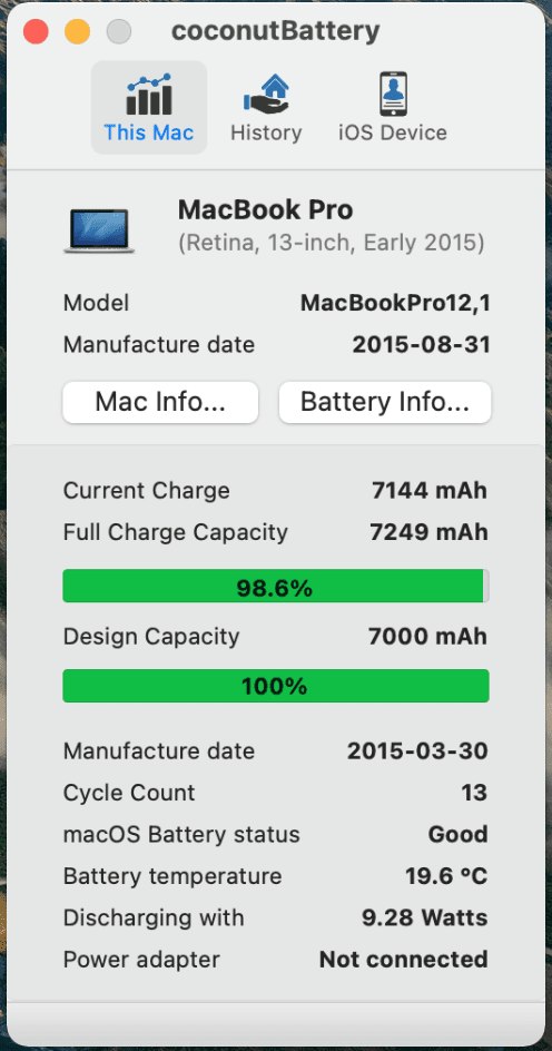

Nachdem der iFixit-Akku wie weiter oben beschrieben immer mehr in die Knie ging, habe ich Anfang August einen Akku bei CDX abgeholt und eingebaut. Einen Monat und 13 Zyklen später schaut das nun so aus:
3,5% mehr Kapazitäten als der Akku nominal haben sollte, 10,5% mehr Kapazität als ein neuer Akku von Apple.
Ich bin soweit zufrieden, jetzt ist natürlich noch die Frage wie sich der Akku längerfristig schlägt. Ggf werde ich mich dann wieder mit neuen Ergebnissen melden.

Hallo zusammen,
kurze Rückmeldung und Frage zu meinem nun seit ca. 2 Wochen genutztem CDX-High-Quality-Zellen-Akku fürs Macbook Pro Retina late 2013 (https://www.cdx.de/store/products/A...kku-13-2013-Mid-2014-High-Quality-Zellen.html). Wie ihr auf dem Screenshot sehen könnt, deutlich mehr Kapazität als das Original von Apple oder die Ersatzversion von Anbietern wie iFixit etc. Bin sehr zufrieden!
Einzige Auffälligkeit ist, dass der Akku wenn er am Netzteil hängt, täglich ein ca. 0,1 bis 0,2 % der aktuellen Aufladung verliert. Der Screenshot ist z.B. nach ca. 1-2 Tagen am Netzteil. ist ja bekannt, dass Akkus auch ohne Nutzung langsam ihre aktuelle Ladung verlieren, aber ist mir zuvor so nicht bei den anderen Akkus aufgefallen. Wahrscheinlich aber normal und unbedenklich, oder @/nob ?
Gebe nochmal ein Update, sobald er mehr Zyklen hinter sich hat.

Hallo Julion,
nachdem ja die Kapazität nicht gemessen, sondern berechnet wird, denke ich das die Elektronik am lernen ist und darum die Kapazitätsanzeige langsam anpasst.
