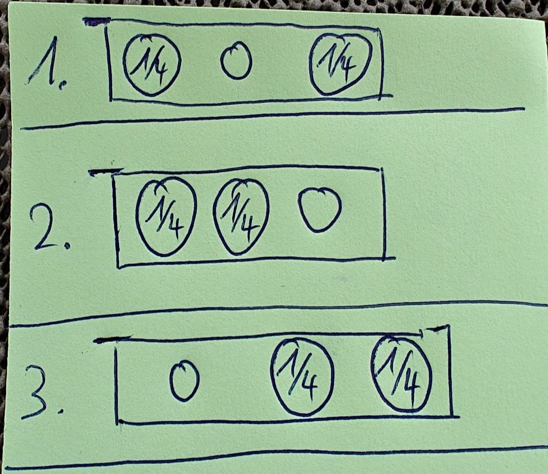

Ist es so möglich? Ein 1/4 Zoll Loch rechts ein links und in der Mitte noch eins für Kabeldurchführung?
1/4 Zoll sind doch 13,16 mm Aussendurchmesser?
Kann man auch 3x 15mm Löcher in ein Doppel slot bohren?
Meine Vorstellungen:

Die 1/4 Zoll bitte in 15er Durchmesser, dann passen die QD3s auf jeden Fall und das 3. Loch in 18-20mm
Alle Löcher vermitteln auf die Slot Länge.
Dann gerne 3 Blenden mit der Aufteilung wie auf dem Zettel .
Und eine Blanko für die zukunft.

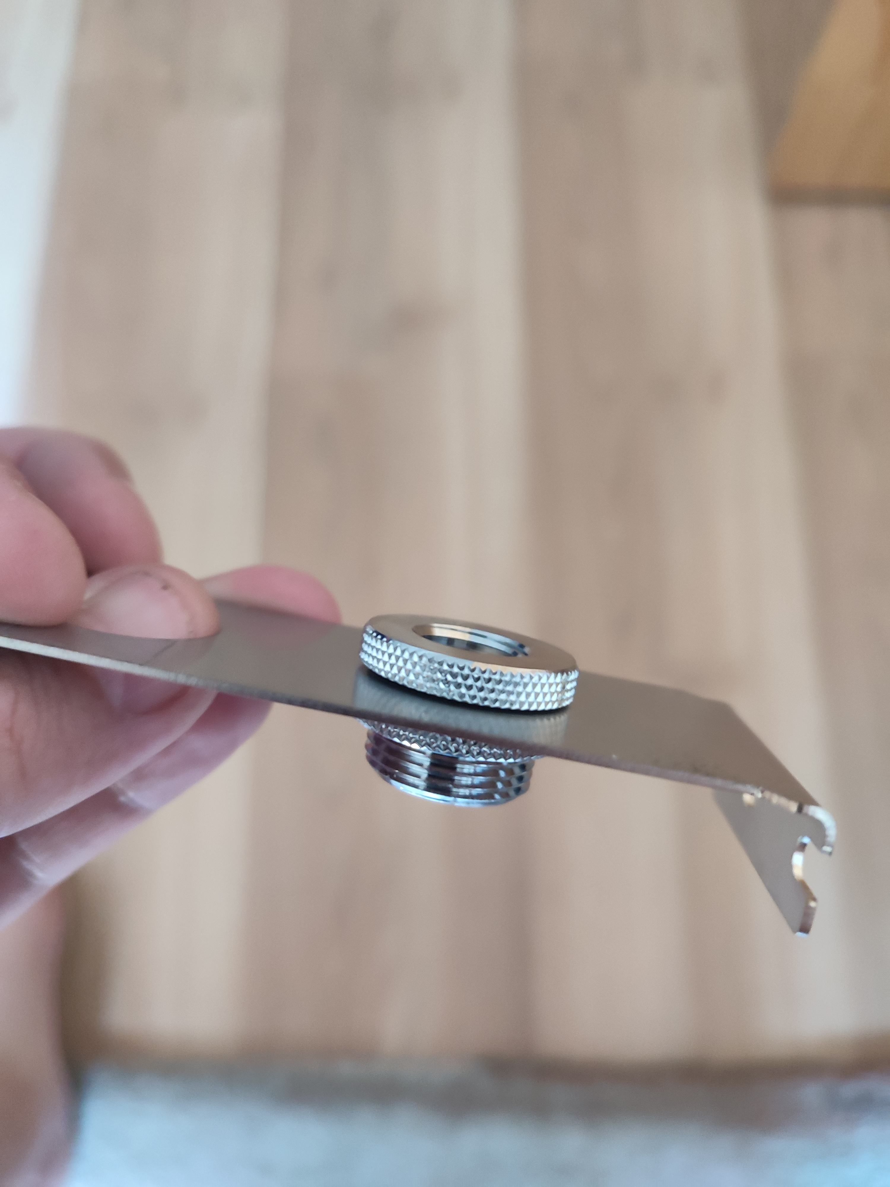

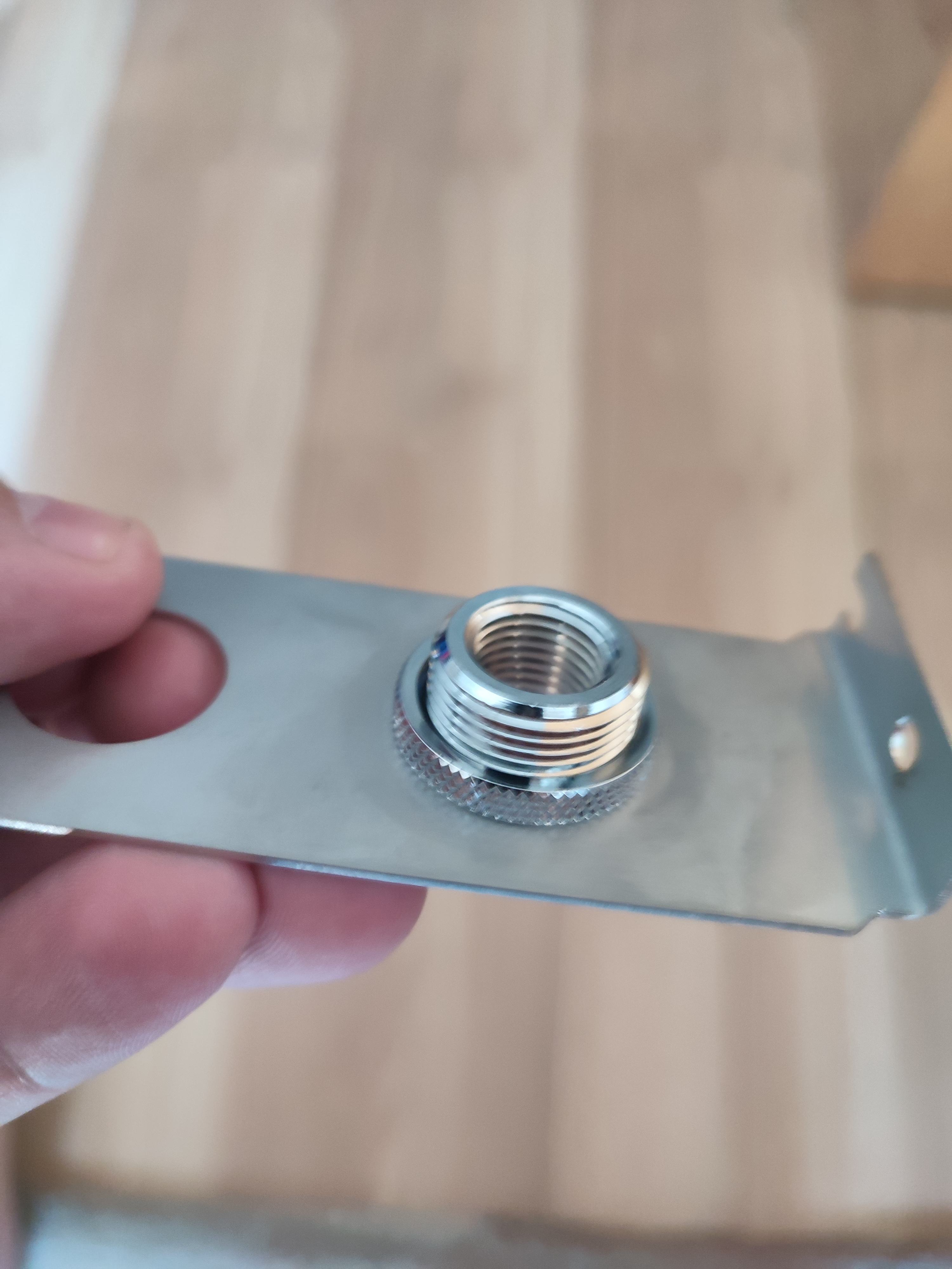

Für was die Passscheiben? die schottverschraubung passt doch ziemlich genau rein, zumindest bei mir.
Ich habe z.Z. keine Blenden mit lasergeschnittenen Durchbrüchen - OK
Zum Verstärken und Druck verteilen kannst du sie trotzdem nehmen vor allem bei Harttube.

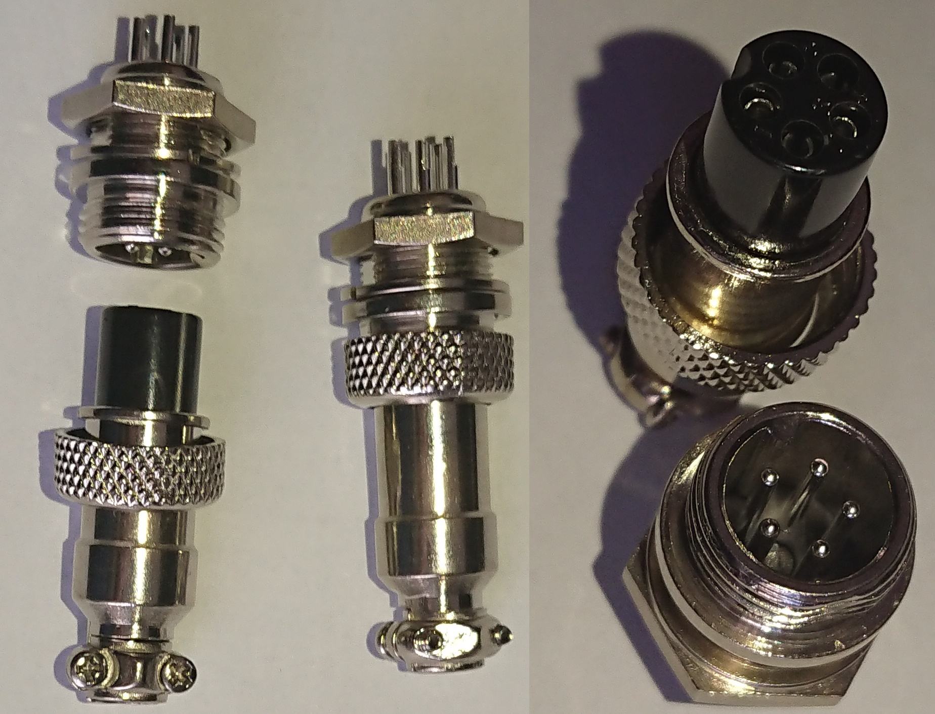

Die 5-poligen 12mm-Stecker-Buchsen sind heute angekommen
richtig wertig sogar mit Überwurfmutter zum Sichern

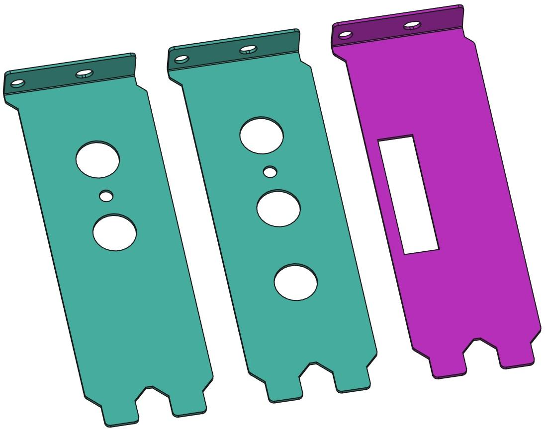

Das nächste Projekt sind Slotblenden die teilweise fertig erstanden werden können, mit Freezemod Schottverschraubung

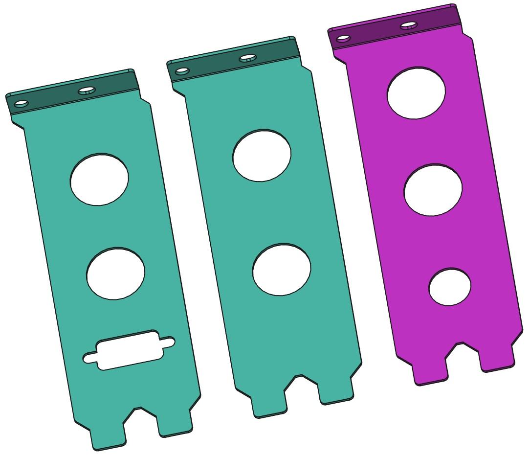

links (Entwurf) mit Durchbruch für Datenkabel(COM-Stecker) oder HDMI-Adapter, mitte ohne oder rechts für fünfpoligen Stecker(siehe Foto oben).

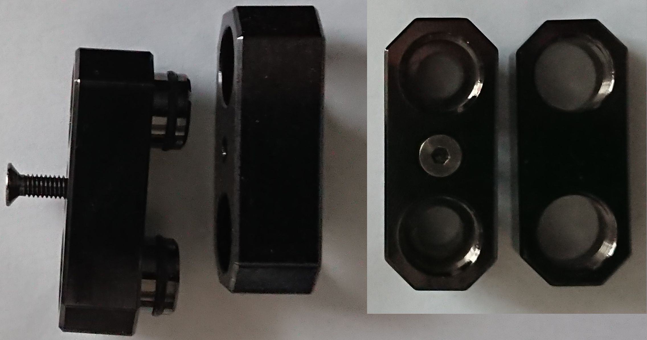

Desweiteren Slotblenden für Bykski-Durchführungen
rechts ist eine Slotblende für einen PWM-Hub mit fünf Lüfter-Anschlüssen der voraussichtlich mit doppelseitiges Klebeband befestigt wird. Wenn das nicht hält werde ich es mit Epoxidharz verkleben.
Freezemod Schottverschraubung, Bykski-Durchführung und die fünfpoligen Stecker werden bei den jeweiligen Slotblenden dabei sein.
Weisst du bereits, wo die unten links mit der Schottverschraubung preislich liegen würde?
Die Schottverschraubungen (habe sie nur in Schwarz) kosten 9€ Slotblende etwa 5,50€
Habe nur für einen Freund nachgefragt, nun jedoch wäre die Blende unten Mitte schon interessant, da ich mein Konzept hier umbauen muss.
