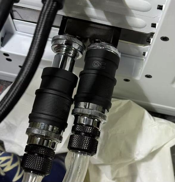

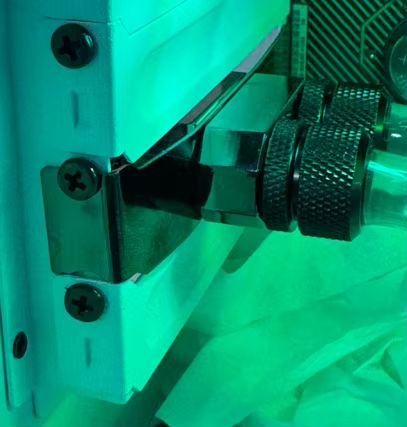

Bei der Bykski-Durchführung kann man nur nicht mit Schnellverschlüssen direkt ran gehen, weil sie zu eng nebeneinander liegen, man muss Adapter mit Offset einsetzen.
Ah okay, aber das wäre kein Problem, kommt Schlauch dran, woran die QCs kommen,
Ich sage es nur, weil sich einer schon bei Bykski beschwert hat. Sein original Slotblech sah dann so aus.

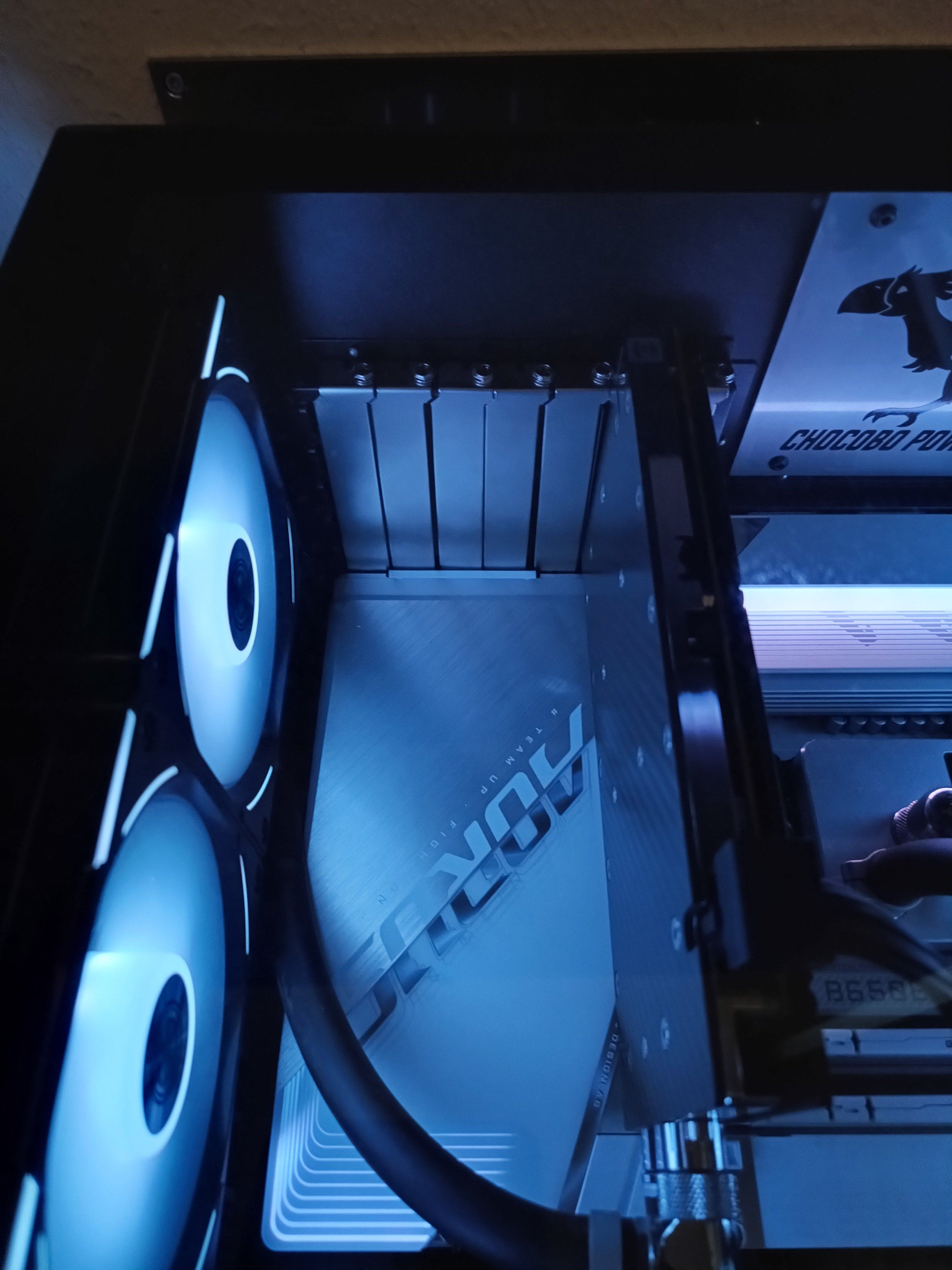

Könntest Du mal durchrechnen, was eine 5-fach und eine 4-fach Slotblende ohne irgendwelche Bohrungen aus Edelstahl kosten würde. Mein Ziel ist aus rein optischen Gründen, 5 einzelne Slotblenden durch einen Monolithen zu ersetzen.
Egal wie ich mich bemühe, ich bekomme die 5 Slotblenden nicht so ausgerichtet, dass die Schlitze dazwischen gleichmäßig sind. Spätestens wenn ich die Schrauben anziehe, verrutschen die Blenden wieder. Aktuell habe ich eine GraKa mit Single Slotblende. Darum würde ich jetzt die 5-fach verbauen wollen, eine 4-fach Blende wäre dann Reserve, wenn ich mal wieder eine GraKa mit Doppel-Blende habe.

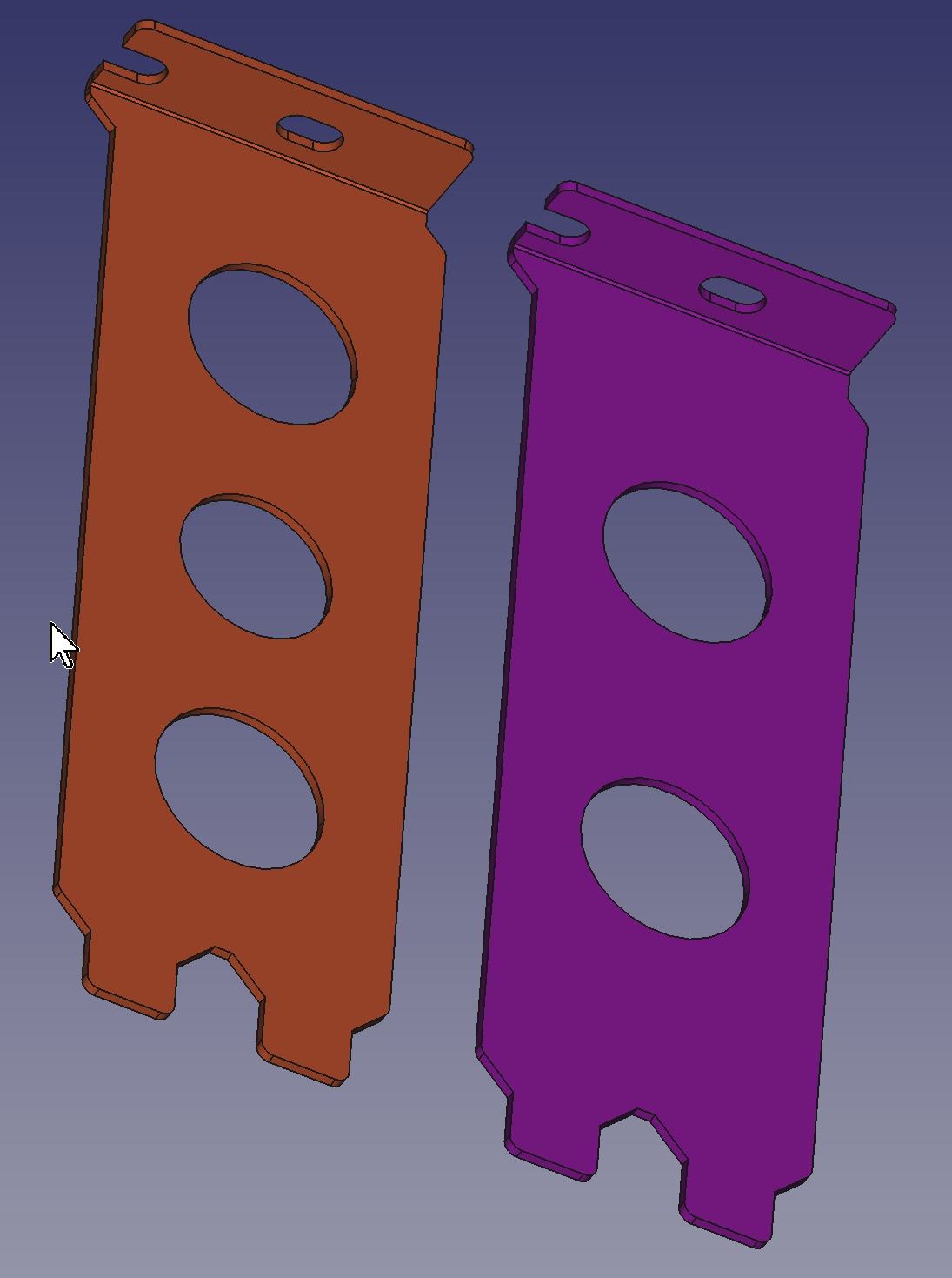

ich kann da nichts durchrechnen da ich die erst mal zeichnen müsste, weiterhin macht die Firma die Preise nicht ich, aber die Dreifach kostete 6 € die Doppelten 5€ müssten wenn die Preise nicht durch die Inflation wieder sich verdoppelt haben die 4-fach etwa 8€ und die 5-fach etwa 10€ kosten . Wenn sie preiswerter werden geb ich es gern weiter.
Will Du alle Löcher zum befestigen haben?
Leider nicht die Firma hat nicht geantwortet.
Auch die ganz links außen als Aussparung?
@coolbeer
genau wie auf der Zeichnung, nur als 4-fach und 5-fach Slotblende ohne Bohrungen für Schlauchdurchführungen. Also mit Aussparung für die erste Schraube. Und bitte als blanker Stahl / silber.
kein Edelstahl?
Die Nasen unten sollen alle vorhanden sein?
alle Nasen vorhanden. Edelstahl gerne, wenn möglich ein mattes Finish.
wenn Du die beiden Bleche in der Zeichnung zusammenziehst, wäre das doch schon ein passendes 4-fach Blech (ohne die Schlauchbohrungen). Und das noch einmal als 5-fach.

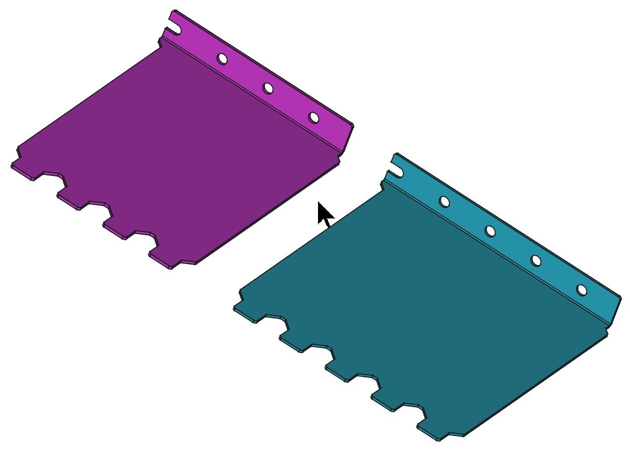

So einfach mit zusammenziehen ist es nicht, die Löcher für Befestigung und die vorgesehenen Spaltmaße muss ich auch beachten.
@coolbeer
sieht aus wie ich es mir vorgestellt hatte. Wenn Du die beiden fertigen lassen würdest, wäre ich Dir sehr verbunden (y)

Habe leider keine guten Nachrichten der Firma rennen die Leute weg und nehmen ihr Fachwissen mit. Angeblich können sie nur Teile fertigen, die sie schon mal produziert haben. So wie es aussieht darf ich mir eine neue Firma suchen um die Teile produzieren zu lassen.

Das wäre nicht schlecht, habe nur ein Teil was ich selbst brauche, wenn sie das Abkanten mit machen, das Innere Maß sollte um die 11,4mm sein.

also bei https://www.metalloh.de/ ist das Mindestmaß für eine Umformung 15mm, da sind die 11,4mm Innenmaß für den einen Flügel der Blende zu kurz.
Ich habe kurz bei https://www.bestell-dein-blech.de/ angefragt, die haben Probleme mit den Ausklinkungen bzw. Löchern (weil nicht kreisrund).
Darum bin ich erstmal überfragt, wo man sowas fertigen lassen könnte. Wobei der Preis bei den beiden Metallfirmen bei Stückzahl 1 wohl eher Richtung 50€ gehen würde, wenn die das irgendwie fertigen.
Bei der Umformung war ich froh, das die Firma überhaupt hinbekommen hat. Die Ausklinkungen könnten wir noch als Löcher umwandeln, aber bei 50€ das Stück hört der Spaß auf, es sind eben Einzelstücke, da dauert das Vorbereiten der Daten länger wie das Produzieren.
Du musst vielleicht in den sauren Apfel beißen und die Plenden zwei teilig nehmen eine dreifach und zwei Doppelslot, die haben Sie ja schon mal produziert.

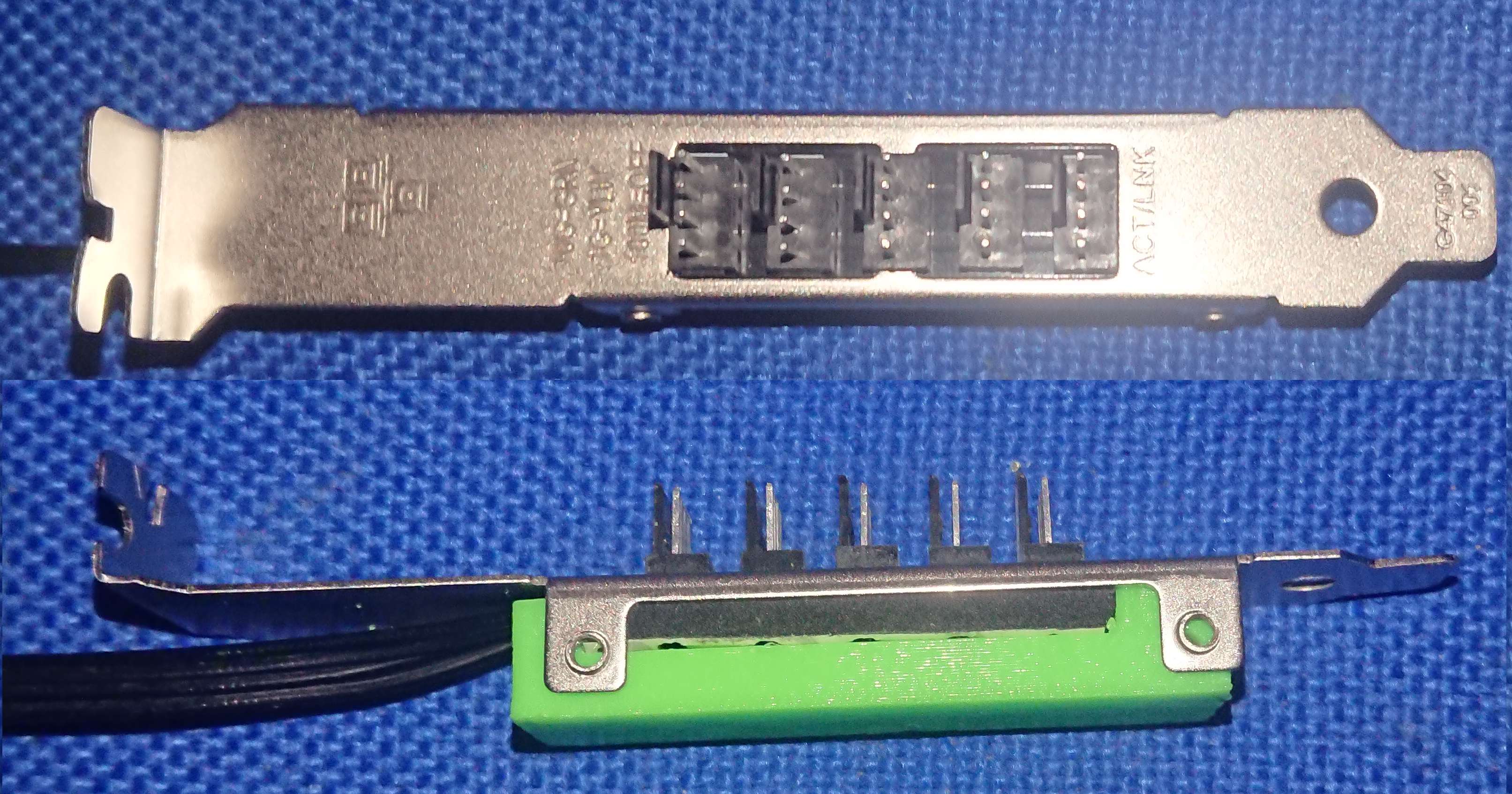

Diesmal kein Eigenbau sondern ein Umbau, da ich keine Slotblenden mehr bekomme, habe ich mir eine Slotblende gesucht, die ich für mein PWM-Hub nutzen kann, bei den Netzwerkkarten wurde ich fündig bei einer Intel X540-T2 10G musste ich nur den Steg zwischen den zwei Durchbrüchen entfernen.
Bei dem Fünfer-Hub habe ich die Leiterplatte um gut einen Millimeter in der Breite abgeschliffen.
Das gute gegenüber der gekauften Variante ist, dass das Tachosignal von einen Lüfter nach innen gegeben wird.

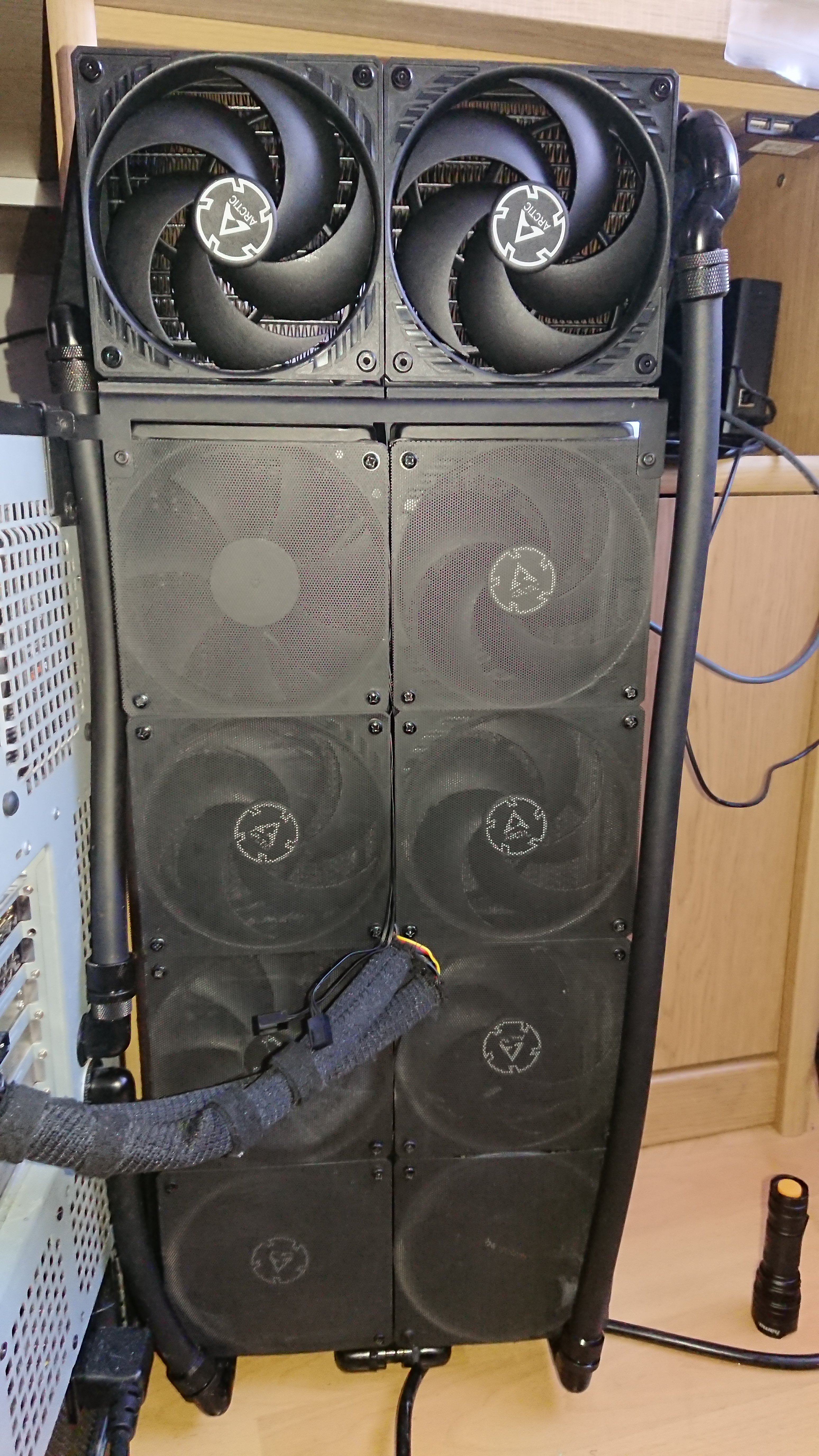

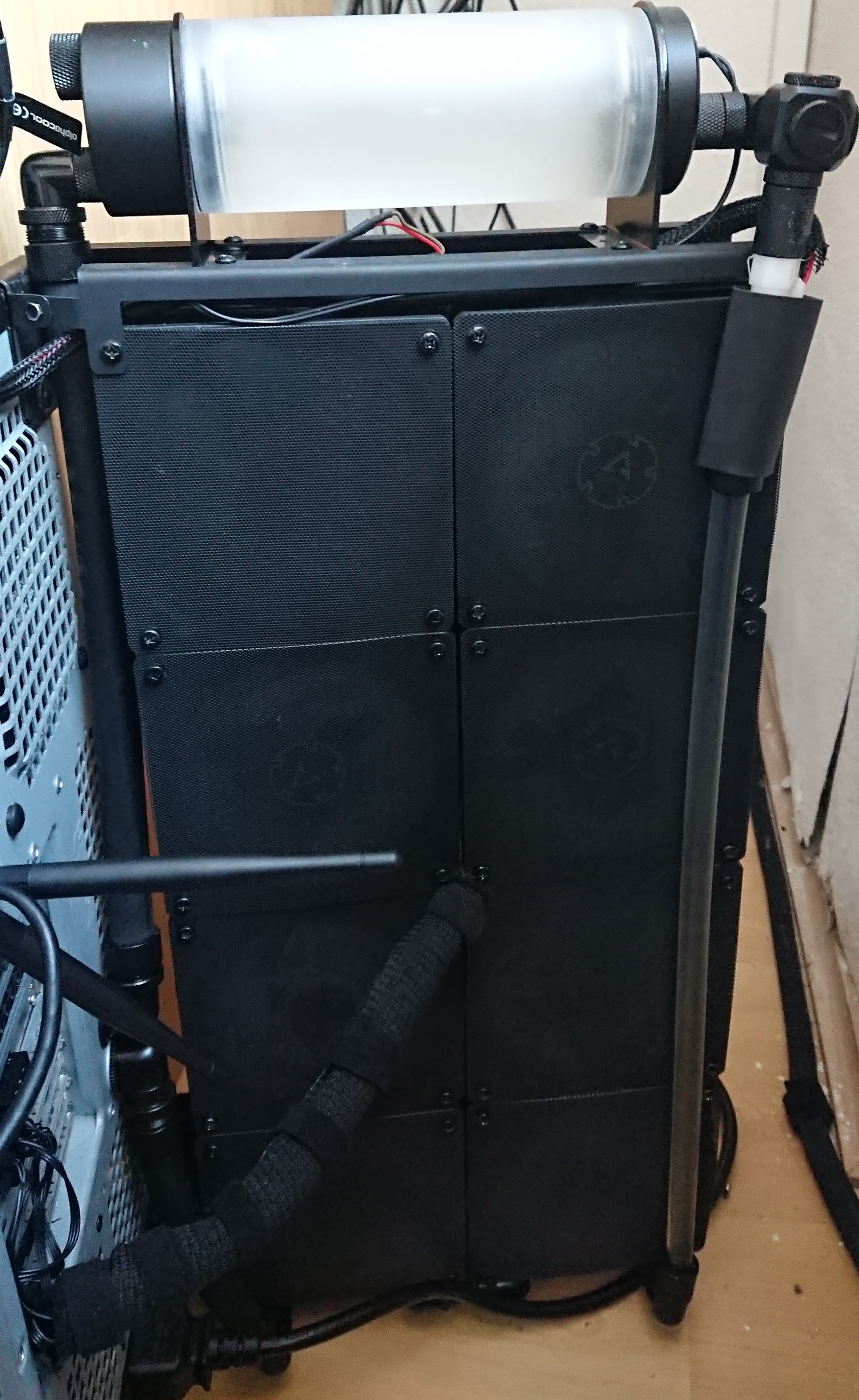

Habe meinen zweiten AGB mit einen Radi ALC Nexxxor ST-30 240mm ersetzt.
Den habe ich auf der Seite stehend waagerecht auf die 480 Radis mit einer gedruckten Halterung(Danke noch mal an die 3DDruck-Gemeinde hier bei Luxx) geschnallt. Die Lüfter wurden mit M3 Hutmutter und 20mm lange Madenschrauben direkt am Radi befestigt. Das Gute an den Radi ist, dass er extra Schutzbleche hat damit die Schrauben nicht die Lamellen verbiegen
