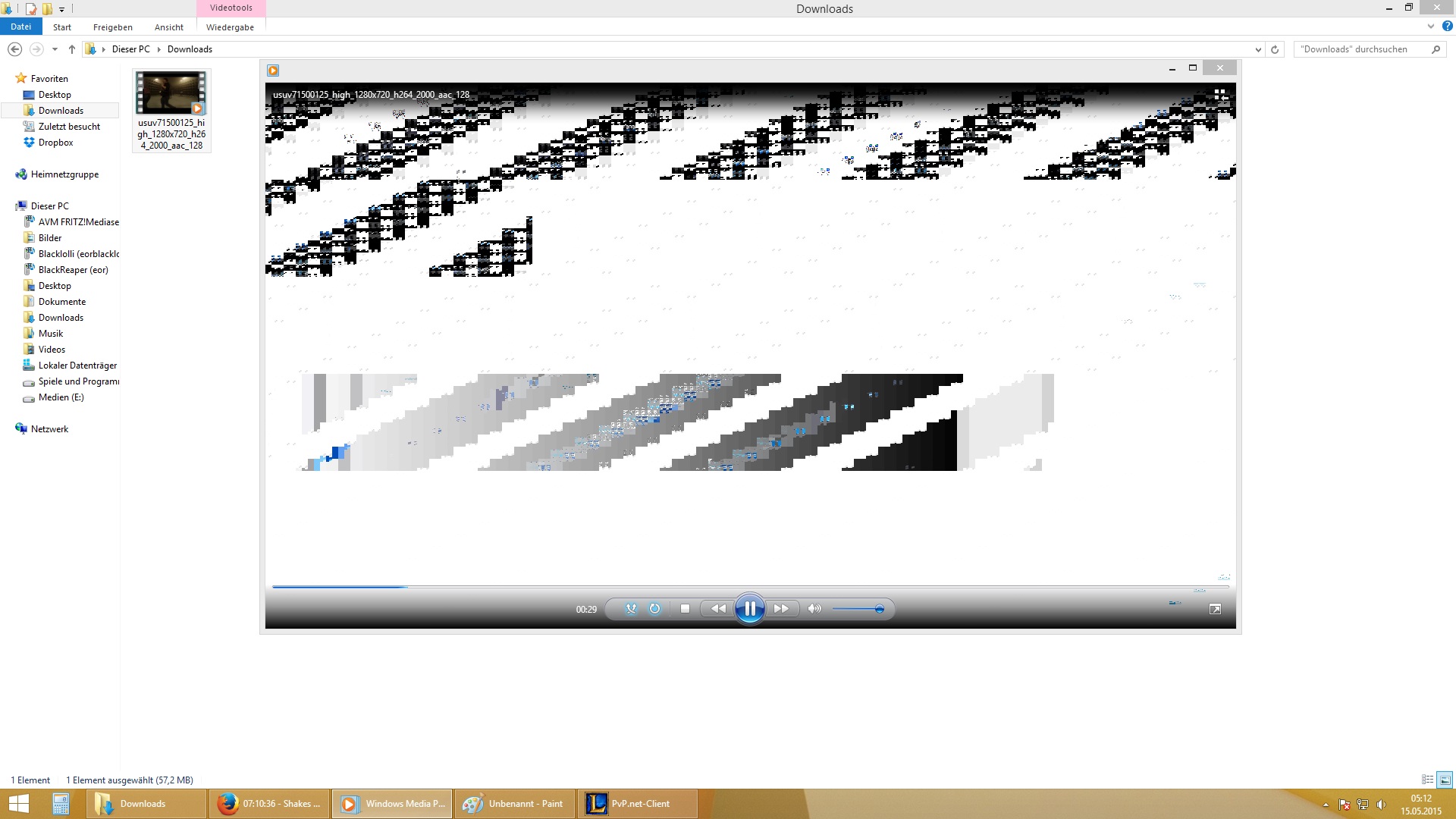

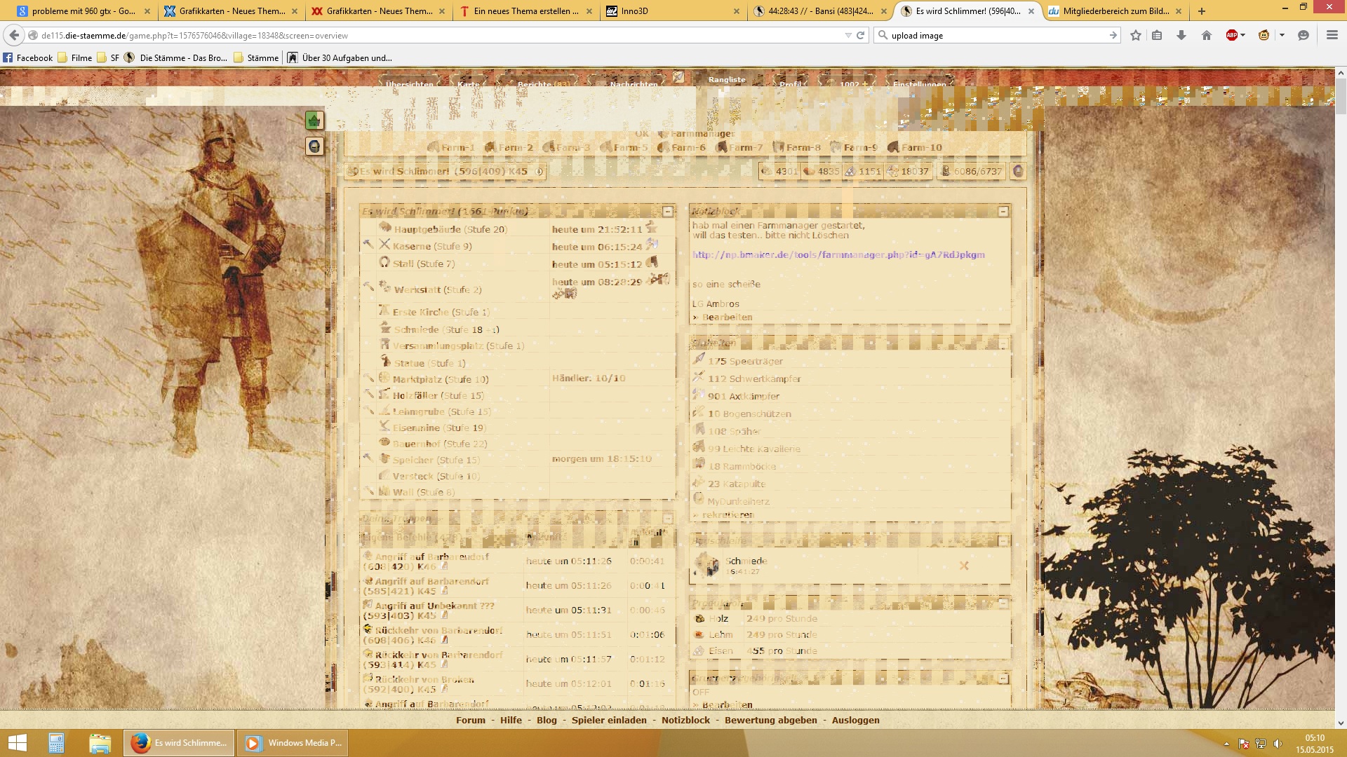

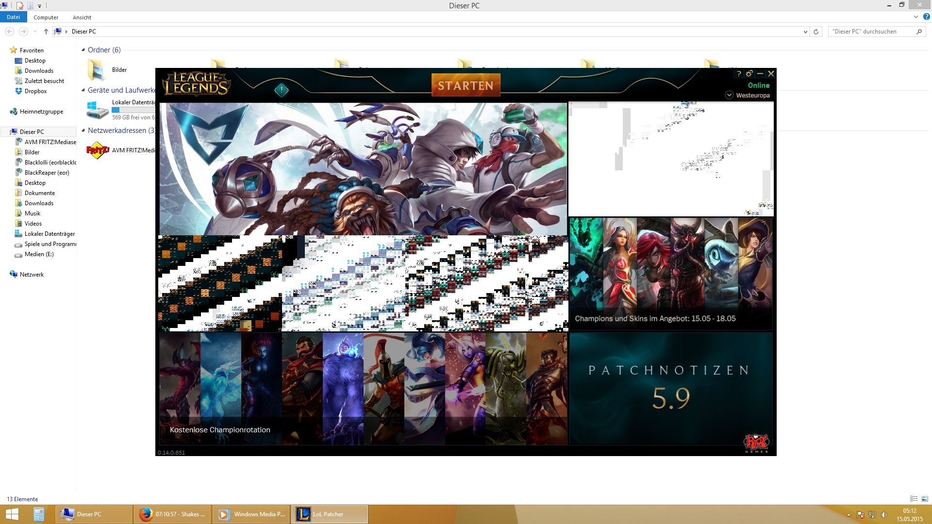

Soweit sogut, bis vor kurzem lief es auch noch einwandfrei doch dann fingen die Fragmente an.
Hier mal 3 Bilder die das veranschaulichen.
Ich hab schon sämtliche Treiber mal neu installiert, flash, java etc.
Die Fehler treten erst auf nachdem ich irgendein Spiel offen hatte, ganz egal welches. Ich könnte mir vorstellen das da was bei der codierung des Speichers falsch läuft.
Würde gern wissen ob es Leute mit ähnlichen Vorkommnissen gibt und ob man das irgendwie beheben kann oder hilft nur ein Umtausch? Liegt es überhaupt an der Graka oder könnten auch andere Teile des Systems der Grund sein? Gibt es diese fehler vielleicht nur bei der Inno3D version oder auch bei anderen? Sprich ist Nvidia oder Inno3D schuld?
Auf den Bildern ist es jetzt bei weitem nicht so schlimm wie es schon einige male war. Da konnte man dann garnichts mehr lesen und ich musste den Rechner neu starten.

Für mich sieht es nach einem klassischem Defekt aus. Klasser V-Ram Defekt. Umtauschen und gut ist.
Im übrigen solltest du dich bei deinem nächsten PC kauf besser beraten lassen.
Stimme Stechpalme da zu, dass sieht nach defektem Grakaspeicher aus --> ab in die RMA damit. Ich hoffe, dass du bei einem guten Händler gekauft hast und er keinerlei Probleme bezüglich "muss erst zum Hersteller geschickt werden" macht, denn du bist im ersten halben Jahr (das darfst du dabei nicht vergessen, bestehe auf eine Gewährleistungsabwicklung! Nicht auf Garantie).
Grüße von meiner 980... Ich habe zwei RMAs in Anspruch nehmen, übrigens mit der AirBoss Ultra.
Zuletzt kamen diese Fehler aber nur sporadisch während des 2D-Modus... Da hilft nur einschicken. Es ist möglich dass Inno3d generell diese Probleme hat.
Wow okay, bei mir warens wenigstens die richtigen Farben an den falschen stellen^^
Sieht krass aus, naja dann wohl ab zurück damit, danke euch.
Sag amal, schlampen da jz die Hersteller schon zu viel? Ist mir noch nie passiert, lese aber öftres von dem Problem, sollte grade bei den teuren Karten nicht passieren.
