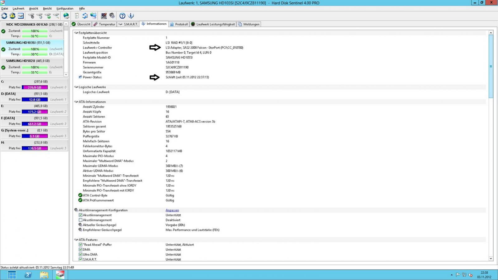

Anbei der Screenshot das es funktioniert. Das auslesen ist etwas tricky, da ja jeder Zugriff(SMART,Temp etc..) immer die Platten aufwecken.

So, zum Spindown:
Nachdem ich die inf-Datei noch angepasst habe, wird es mir jetzt auch im Tool angezeigt. Der Stromverbrauch beträgt jetzt 32 Watt (vorher: 46 Watt). :) Am Controller hängen 3x 3.5er HDDs. Insgesamt befinden sich 7 HDDs mit rund 16 TB Bruttokapazität im System.
Fazit: Man muss also zwingend flashen und am Treiber selbst Hand anlegen. Danke an alle für die Hilfe! :)
