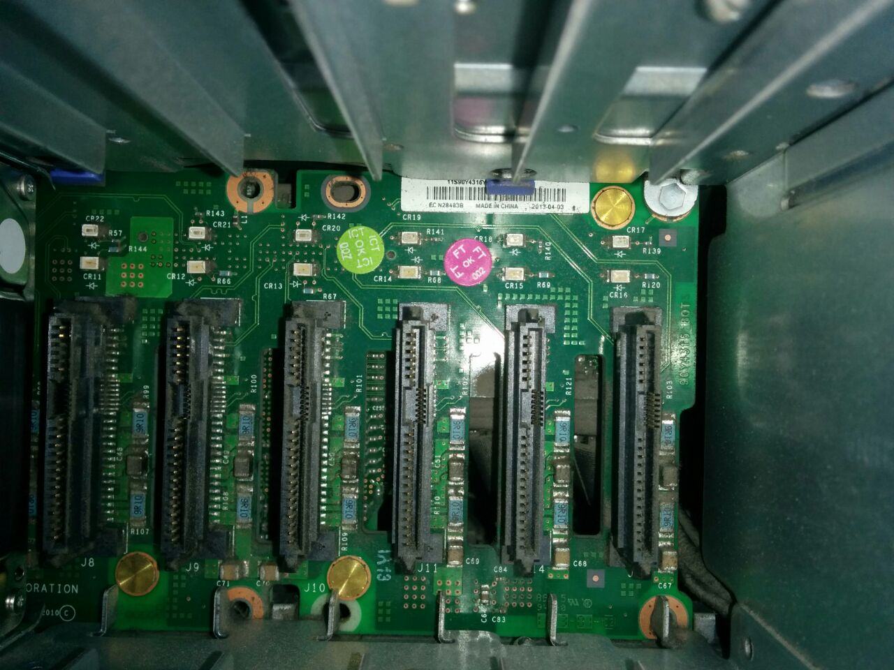

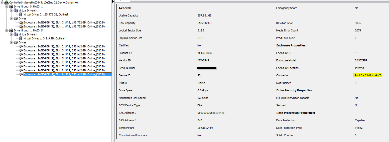

Also anbei mal ein Screenshot der Konfig und des freien Teils der Backplane.
Momantan sind Gesamt 10 Platten, also noch 6 frei.
Nur ob ich das richtig verstanden habe:
Im Datenblatt der Raid Karte steht:
  • Eight internal 6 Gbps SAS/SATA ports
  • Two internal Mini-SAS connectors (SFF-8087)
  • Connections to up to 32 internal drives, depending on the server model
Dann sind die 8 SAS Ports pro SFF-8087?
Oder sind wirklich nur 8 Platten mit voller Bandbreite ansprechbar?
Bei mehr Platten übernimmt die Backplane, wie bei einem PCIe PLX Chip, das Switching?
Die Angabe des Connectors ist bei jeder Platte gleich:hmm:
Danke
SG

8 Ports + Expander dann bis zu 32. Ein PLX Chip auf der Backplane eher nicht.
Bei meinen 1015 IBM ist es genauso, ich kann zwei Backplanes @ 4 Platten direkt ansteuern, und für weitere Backplanes brauche ich einen Expander. So eine Kombi habe ich aber nicht mehr, und kann da leider nichts genaueres zu sagen.
ibm Expander | eBay ob die mit deinem Controller laufen keine Ahnung.
Ohne besondere Hardware spricht der (nur) 8 Platten an. Im Prinzip werden je 4 dieser Ports jeweils zusammengefasst und über einen SFF8087 Anschluss angesprochen. Daher gibt es auch Kabel, die diese 4 Ports wieder aufsplittern, so dass man (direkt) 4 einzelne Platten anschließen kann.
Dann gibt es aber auch Gehäuse / Laufwerkskäfige usw. - meistens die etwas professionelleren - die den Kabelsalat reduzieren und ihrerseits auch einen SFF8087 Anschluss haben. Es bleibt aber dabei: ohne weiteres Silizium nur 4 Platten "pro SFF8087-Anschluss". Bekanntes Beispiel: die Bay im HP Gen8.
Eine einfache Backplane hilft da also nicht, sondern du brauchst wie Burcher1de schon schrieb eine "Expander-Backplane", die aus den 4 Ports mehr macht. Die stecken dann eben meistens in den Gehäusen schon drin, die mehr als 8 Laufwerksbays haben. Gibt aber auch Karten die das können.
SAS Expander – Thomas-Krenn-Wiki
Ich würde also entweder ein Gehäuse kaufen, was die gewünschte Anzahl Bays und die zugehörige Backplane mitbringt (da ist dann auch die Stromversorgung vernünftig gelöst) oder - wenn dein Gehäuse genug platz hat und dir nur die Anschlüsse fehlen - einfach einen zweiten HBA/Controller stecken.
Es sind ja schon 10 Platten drin, also wird es wohl vermutlich eine Backplane sein mit 8 Platten pro SFF8087 Anschluss und halber Bandbreite.
Der Server wurde fertig so gekauft von IBM.
Ist ein solcher Controller üblicherweise schon so intelligent weniger Platten mit mehr Bandbreite anzusprechen und nicht fix mit der halben hoffe ich?
Aaaah ok. Jo, nach meinem Verständnis switched der jeweils nach Bedarf.

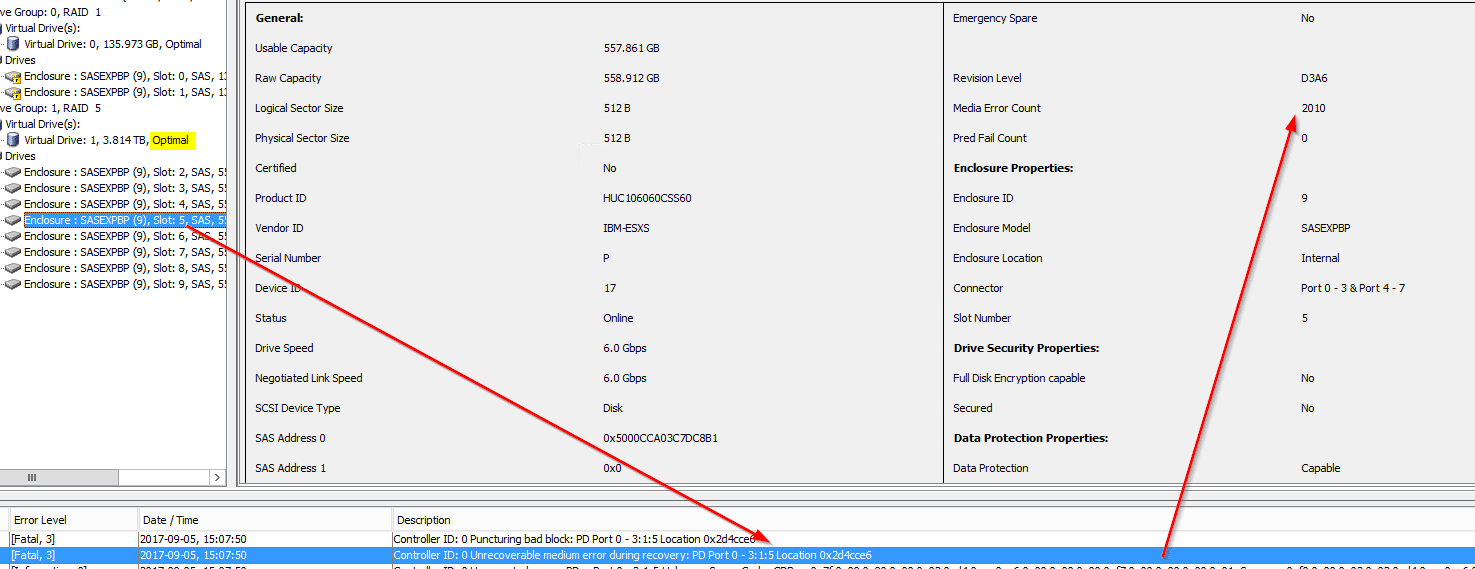

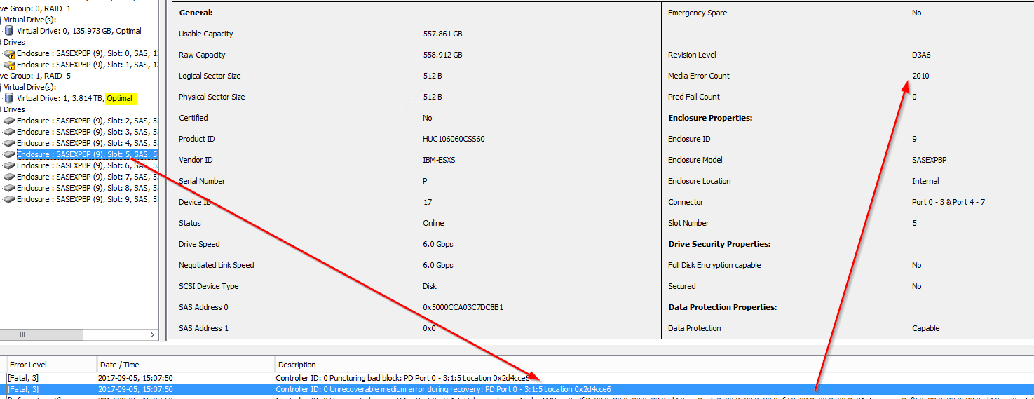

So,
nochmal kurz zu den Fehlermeldungen :)
Das Programm sagt der Status ist Optimal, aber inzwischen ist ein "Fatal Error" gekommen.
Server inzwischen nicht angerührt und immer ein gewesen.
Der erste Bad Block Fehler sollte nicht so schlimm sein, kann ja bei Festplatten schon mal vorkommen, oder hier gleich tauschen? (hier soll helfen das Array komplett löschen und neu anlegen)
Der zweite Unrecoverable medium Error, er zeigt ja die Platten funktionieren, was gab es da für ein recovery??
Und noch kurz von der Bezeichnung her, ob ich da richtig liege: Port 0 - 3:1 -> deute ich für den ersten SFF Port und Backplane 1 | danach das :5 -> Slot 5
Danke
LG
Um die Ports herauszufinden sollte die Controller Software ein Port Blink Modus haben. Da blinkt die Lampe vom Einschub.
