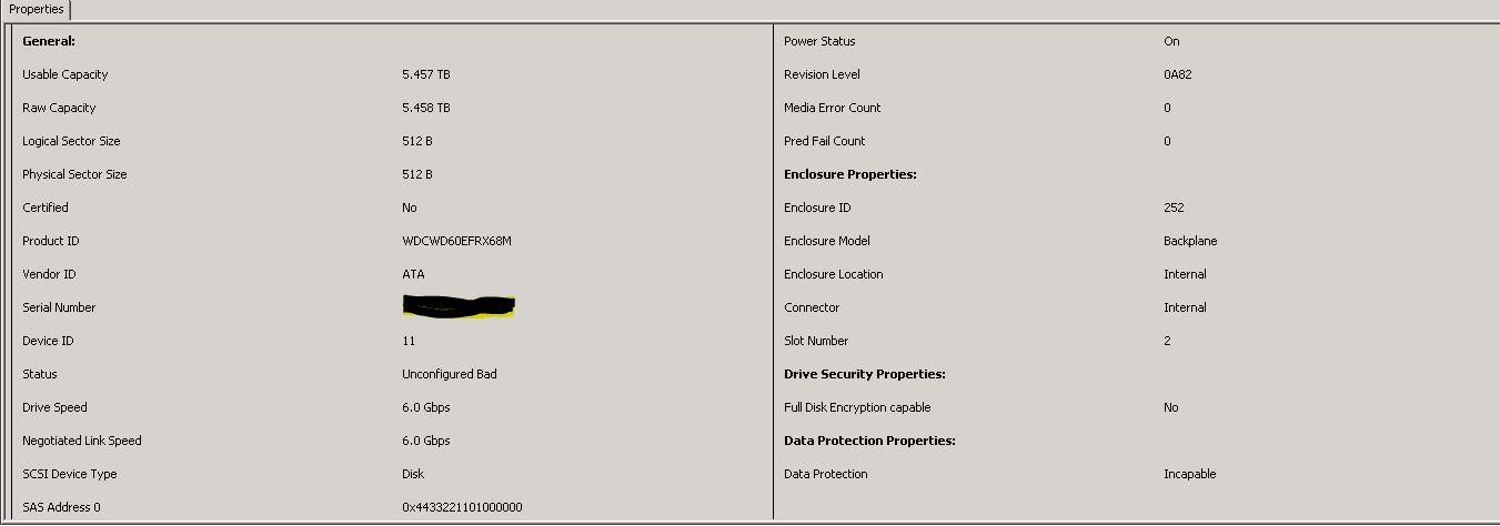

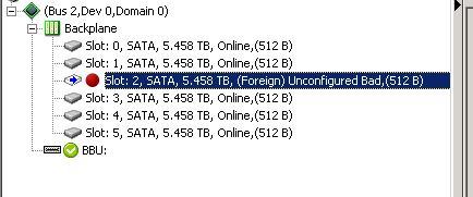

Hallo zusammen,
leider habe ich länger nicht den RAID Status geprüft von meinem ESXi Server. Leider musste ich gerade festellen, dass mein Raid5 im Status "degraded" ist aufgrund, dass vermutlich eine Disks ausgefallen ist. Die Disks wird angezeigt mit (Foreign) Unconfigured Bad.
Aber was genau bedeutet der Status? Ist die Disks defekt und muss ausgetauscht werden? Ich kann sie auf auf "Unconfigued Good" setzten und dann einen Rebuild durchführen nur bin ich mir nicht sicher ob das sinnvoll/richtig wäre.
Kann mir hier jemand weiterhelfen?

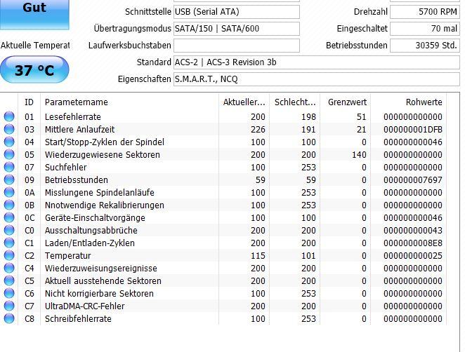

Ich habe die Smartwerte jetzt über meinen PC ausgelesen und aus meiner Sicht sehen die gut aus.
  • Kann ich die so ohne Bedenken in das Raid wieder aufnehmen?
  • Wie genau muss ich da vorgehen? Unconfigured Good auswählen und das wars? Oder muss ich einen Rebuild starten?

Ich sehe in den Smartwerten nichts was mich beunruhigen würde.
Ich würde sie weiter verwenden.

Sehe ich das falsch oder ist der Grenzwert bei den fehlerhaften Sektoren deutlisch überschritten? 140 Grenzwert 200.
Muss ich wenn ich die Festplatte wieder in Betrieb nehme diese einfach auf "Unconfigured Good" setzten und den Rebuild starten?
