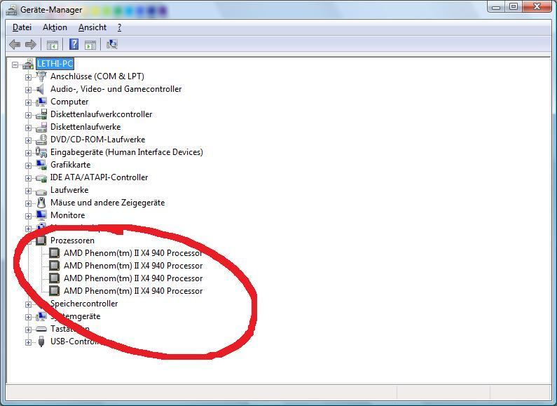

Hey, also c-mos clear hab ich mehrere gemacht auch nach dem update des Bios auf 1.6, das "kuriose" ist ja folgendes,
attachment.php
Da steht er ja korrekt drin :(

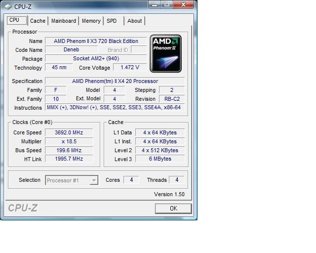

Ich wollte jetzt mal ein paar Vergleichsbenches machen, zwischen dem 720BE x3 und dem 720BE x4 und habe im BIOS deshalb ACC auf disabled gestellt. Nach dem reboot hat die CPU aber immer noch vier Kerne!
Daß ACC aus ist habe ich dannn nochmal im BIOS überprüft.
Und AOD bestätigt es auch.
Ich habe euch mal ein Bild beigefügt.
Könnt ihr euch einen Reim drauf machen, warum die CPU jetzt nicht wieder zum X3 zurück mutiert ist?

Du hast sie kaputt gemacht... ...oder das Gegenteil. :fresse: Mal 'n Biosreset probiert?

CMOS Clear machen.
Mal was anderes: hast Du mal Prime blend laufen lassen als X4 - bei mir freezed der Rechner dann sofort. Bei Dir auch?
@Bakunin das hatte ich auch schon - nach 2 Mal Hochfahren bei Bios auf Default waren es 3 Kerne. Gut das man Einstellungen speichern kann - vorherige Einstellungen geladen und es waren dann wieder 4 Kerne. Fahr ein paar mal runter und hoch. Nebenbei bei 3 Kernen und 3DMark06 CPU 3153 . Bei 4 Kernen 3922 - liegt damit auf dem Niveau eines AMD Phenom II X4 920, 4x 2.80GHz.

Eigentlich wollte ich das ja alles nur mal so ausprobieren... und die CPU dann wider verkaufen.
Aber nun läuft die echt gut. :)
Mit diesen Einstellungen ist sie erstmal komplett benchstabil - mit vier Kernen.
Und das mit dem boxed Kühler.
Aber sie braucht mit vier schon ne Masse mehr Vcore als mit drei...
