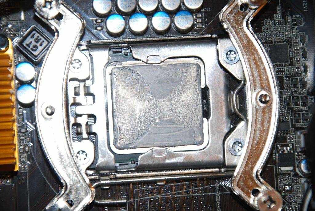

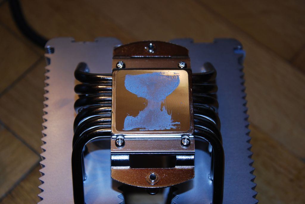

Anbei die WLP-Abdrücke. Sieht meiner Meinung nach schlecht aus. Was kann man dagegen machen?
Nimm mal nen bissle mehr Paste und dreh den Kühler so um 25° in jede Richtung bevor du ihn festschraubst.

Also die Wärmeleitpaste ist nicht Optimal aufgetragen.Das ist schonmal das erste.

Habe gestern den Lüfter nochmal runtergeschraubt. Die Kabel etwas schöner verlegt, aber das ist in diesem Gehäuse nicht machbar. i muss ja mit 4 Stromkabel und 4 SATA Kabel zu den Festplaten. Ich habe nur Stromkabel, wo ein Sata und ein Molex (ich hoffe der heißt so) Anschluss nacheinander kommen.
Die WLP habe ich diesesmal wie in der Anleitung von Nocutal aufgetragen: einen 4-5mm großen Punkt in die Mitte des Heatspreaders.
Hab dann mit dem Asrock Bios auf 3,6GHz übertaktet. Die Spannungen sind alle auf Auto. Ram läuft zurzeit mit 540MHz.
45 Minuten Prime (Blend-Test 8x) hat funktioniert. Superpi 32M ist auch durchgelaufen. (ca. 11 Minuten).
Die Corespannung bewegt sich lt. HW Monitor bei 0,95 und 1,12V. Somit bleibt die CPU im Leerlauf auf ca. 39-40 Grad und unter Last kam sie auf 63 Grad.
Kann das funktionieren?
Danke.
wittib
Jo das sieht doch gut aus und passt doch auch von den Temperaturen.
