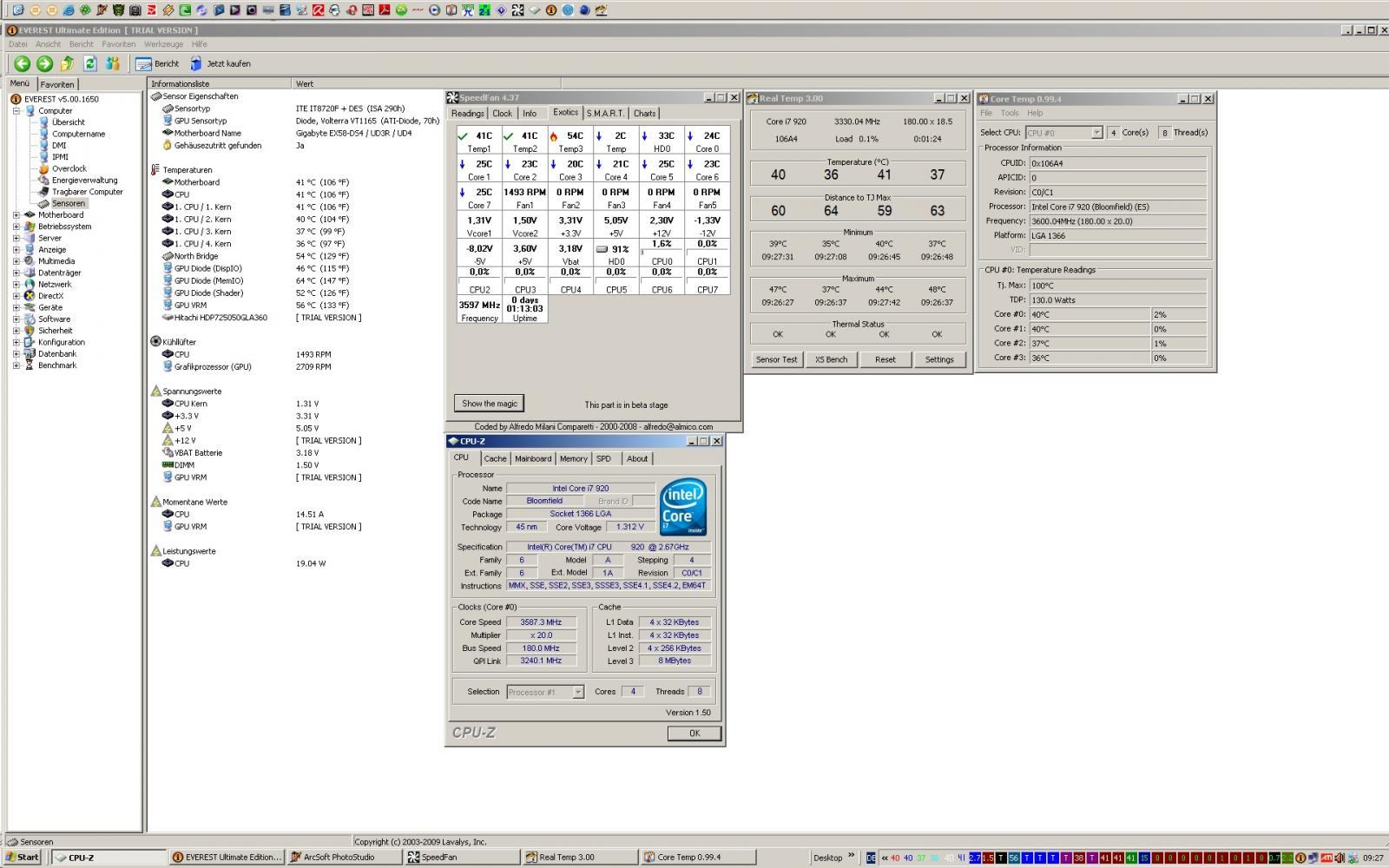

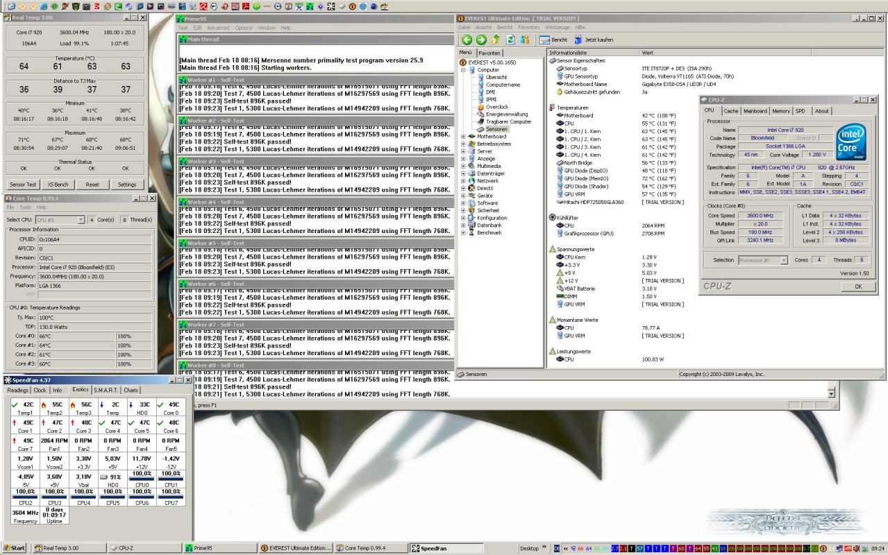

Aufgrunddessen habe ich mich entschieden meinen 920 um 1000mhz zu erhöhen, also von 2,67ghz auf 3,6ghz (20x180). Anfänglich habe ich erst 170 genommen und den Turbo-Modus (x21) angelassen und die Vcore auf auto gelassen...das war jedoch zu heiß unter volllast ca 72-75°grad nach 2 min. Daraufhin habe ich in diesem Thread und anderen gelesen, dass Turbo gar nicht so viel bringt. Ausserdem das man die Vcore selber einstellen sollte, da sonst das Board zu hoch voltet. Weiterhin das man die Load-line ausschalten sollte und abschließend zu den letzten Beiträgen hier, dass man die uncore freq. mit der ram abstimmen sollte.
Gesagt getan....uncore freq. x16 (16x180= 2880).....Ram 8x1440=1440....also genau die Hälfte. Daran habe ich die Vcore noch ein bisschen angehoben und Prime95 ungefähr 70min durchlaufen lassen...und ich denke die Werte sind alle ok....kam auch kein Fehler...roter Balken/Meldung etc. alles tutti und mit max 71°grad aber meist unter 70°grad sollte das ok sein.....da leider niemand von uns weiß, welche Temperatur für die neuen i7 optimal ist, werde ich auch nicht weiter gehen...da meiner schon ein bisschen halten soll....will auf keinen Fall einen Rekordversuch hinlegen.
Anbei versuche ich die Scrennshots von den Test zu machen, einmal Volllast und einmal Leerlauf als Vergleich.
Ich danke Euch vielmals und ich würde mich für Anregungen oder nützliche Kommentare sehr freuen. Vielleicht habe ich auch was falsch gemacht oder sowas...eins wollte ich evtl. irgendwann nochmal ausprobieren....die jetztigen Einstellungen beibehalten und dann auf Turboschlaten, also 21x180=3780 und gucken ob das auch stabil läuft.

Screenshots zum i7 920
also hier die screenshots...hoffe es hat geklappt und @ king NEIN bei mir ist da nix rot gewesen....du musst da wohl noch was umstellen^^
mist ....hoffe man kann es erkennen....hab die auflösung nicht runter gestellt, notfalls speichern und mit der lupe schauen oder ich lade es nochmal kleiner hoch.

Sieht doch gut aus..:d
Da sieht man aber deutlisch, das die VCore von 1,312v auf 1,28v fällt unter Last....cool..
Hast Load Calibration deaktiviert nehme ich mal an, oder ??
ja habe ich deaktiviert, wenn ich sie anschalte ist es eigentlich noch stabiler oder? wird jedoch dann auch Vcore höher = heißer?
Jepp..höher wird sie dann, soviel ich verstanden habe, ist der VDrop dann so gut wie weg..;)
Also, schön auslassen...;)..

...also ich hatte 1,35V im Bios eingestellt und im Windows unter Volllast waren es dann 1,28V und im Leerlauf 1,312V bei max 71°c. Jetzt habe ich ihn nochmal 3 Stunden laufen lassen auf im bios 1,325V und es ergab im Windows dann unter Volllast 1,248V und im Leerlauf 1,296V bei einer Temperatursenkung schon um 3°c also max. nur noch 68°c.
