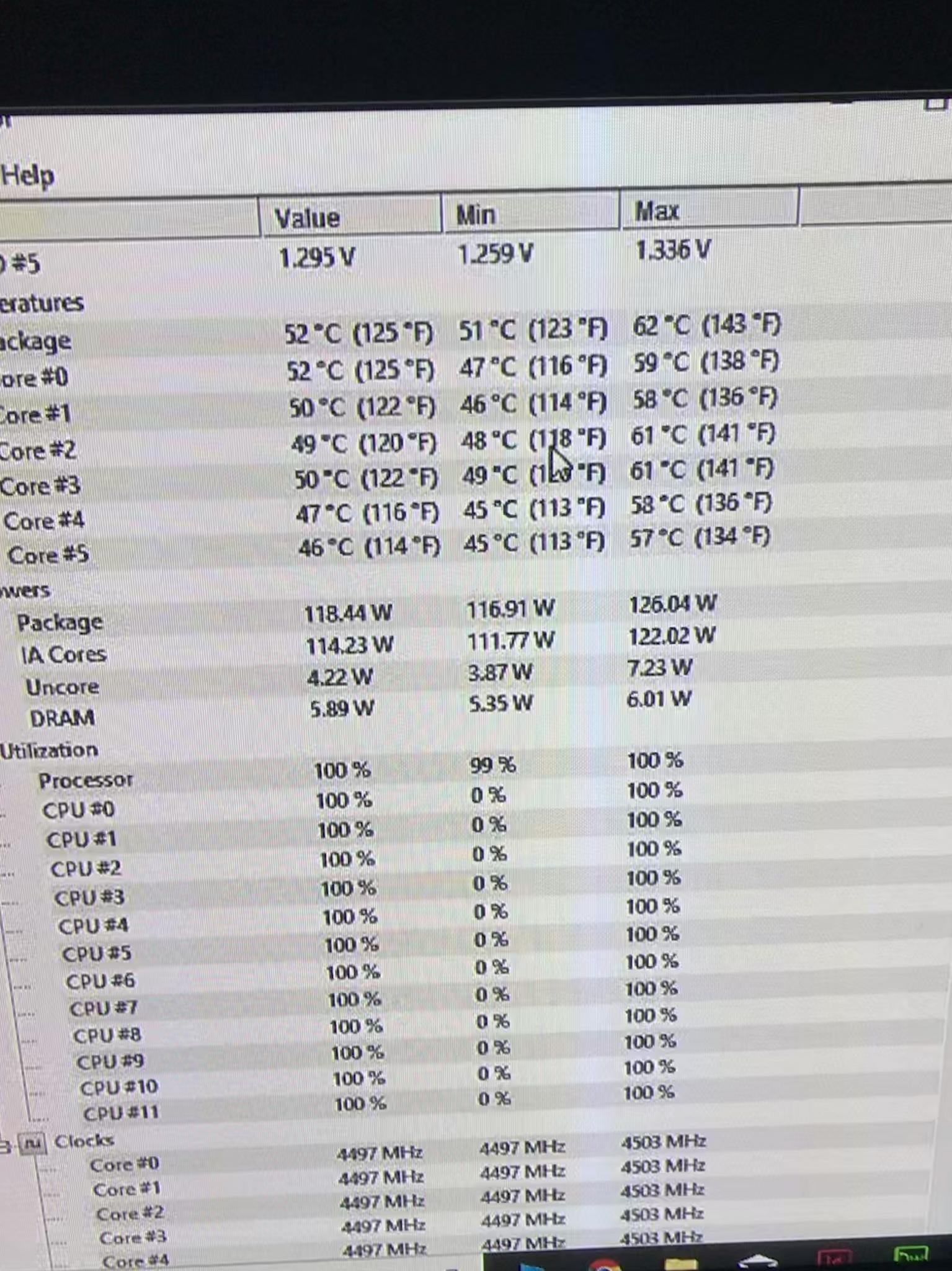

@TE Temperaturen sind völlig normal. Deine CPU ist geköpft und zudem braucht deine CPU anscheinend relativ wenig Vcore. Allerdings schreibst du, dass du 1,125V eingestellt hast, Hwinfo64 aber über 1,33V anzeigt. Daher nochmal nachschauen, ob alles richtig eingestellt ist. Welchen Test hast du bei Prime gewählt?
Ja, genau das irritiert mich auch. CPU-Z zeigt ebenfalls eine andere Spannung als HWiNFO an und im BIOS finde ich leider keine andere Möglichkeit für die Spannung als die, die ich schon eingestellt habe. Da werde ich vielleicht auch nochmal nachschauen müssen, ob es da nicht doch noch etwas gibt oder ob ich den Adaptive Mode irgendwie falsch verstanden habe.

Welche Core Voltage wird denn in CPU-Z angezeigt und warum ist das nicht mit auf dem Foto ? Sagt dir LLC etwas ? Warum ist dein Ziel 4,5Ghz ? :hmm:
CPU-Z hatte ich schon geschlossen gehabt und nur kurz auf, aber dort schwankte es, soweit ich mich erinnern kann, zwischen 1,1 und 1,2 Volt. So hoch wie bei HWinfo war es nicht (beide waren gleichzeitig an).
