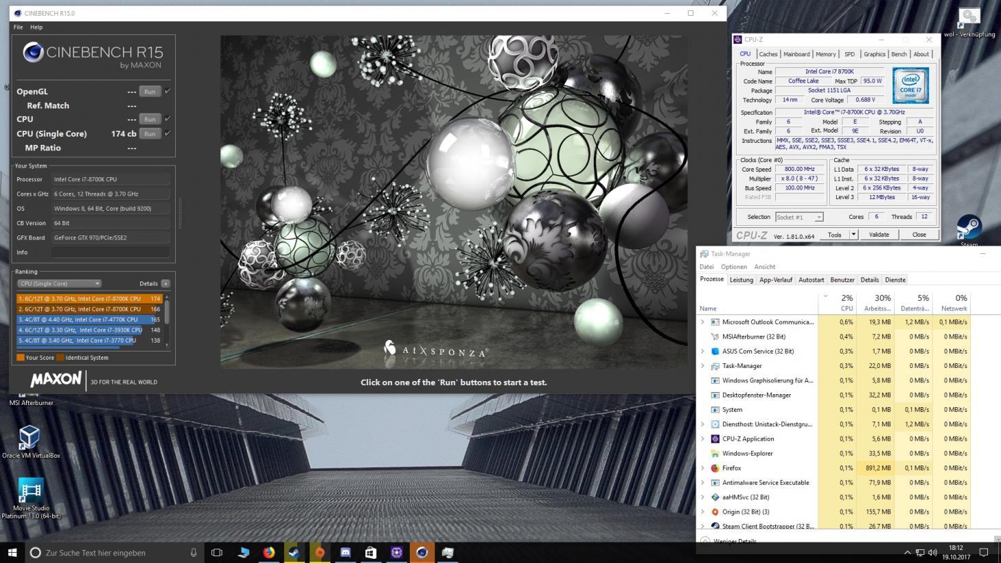

laut diverser Testberichte sollten mit dem i7 8700k gut 200 Punkte im cinebench Single Core Benchmark möglich seien.
Ich erreiche aber nur zirka 170 und dabei lief er, soweit ich das sehen konnte, nicht mit den vollen 4,7 GHz. Grundsätzlich erreicht er die 4,7GHz aber weshalb ich denke dass der Turbo schon korrekt eingestellt ist.
Was wird da im argen seien?

Du hattest im Hintergrund noch Firefox, Origin, Steam usw laufen mach mal alles zu was du nicht direkt brauchst beim Test.

Ich sage mal danke für eure Antworten aber es lag tatsächlich an den Hintergrundanwendungen. Ein Neustart brachte schon den Sprung auf 190 Punkte und das beenden sämtlicher Programme (Teamviewer, Asus AI Suite,...) brachte dann 203 Punkte. Damit sollte die Sache vom Tisch seien. Aber echt traurig, dass es da schon so großer Unterschiede. Dann muss ich wohl doch frühzeitig selber Hand anlegen :d
Das klingt schon besser. 203 ist etwas das, was du im CB mit einem 8700K ab Werk etwa erwarten darfst.

Durch die Programme im Hintergrund muss der Thread sich vermutlich zuweilen den einen Kern mit einem der Programme teilen, wenn der Task Scheduler mal zwei aktive Threads auf einen Kern schickt und vor allem besteht dann Last auf mehreren Kernen, weshalb der maximal Turbotakt von 4,7GHz während des Benchmarks wahrscheinlich gar nicht erreicht wurde. Während Benchmarks laufen, darf auf dem System sonst nichts laufen, was nicht zwangsweise wegen Windows unvermeidbar ist.
