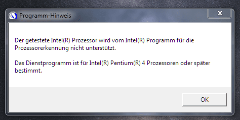

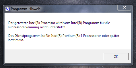

Hab das Utility doch noch gefunden, nur diese Meldung beim Starten . Komisch irgendwie. Oder liegts an Windows 7?

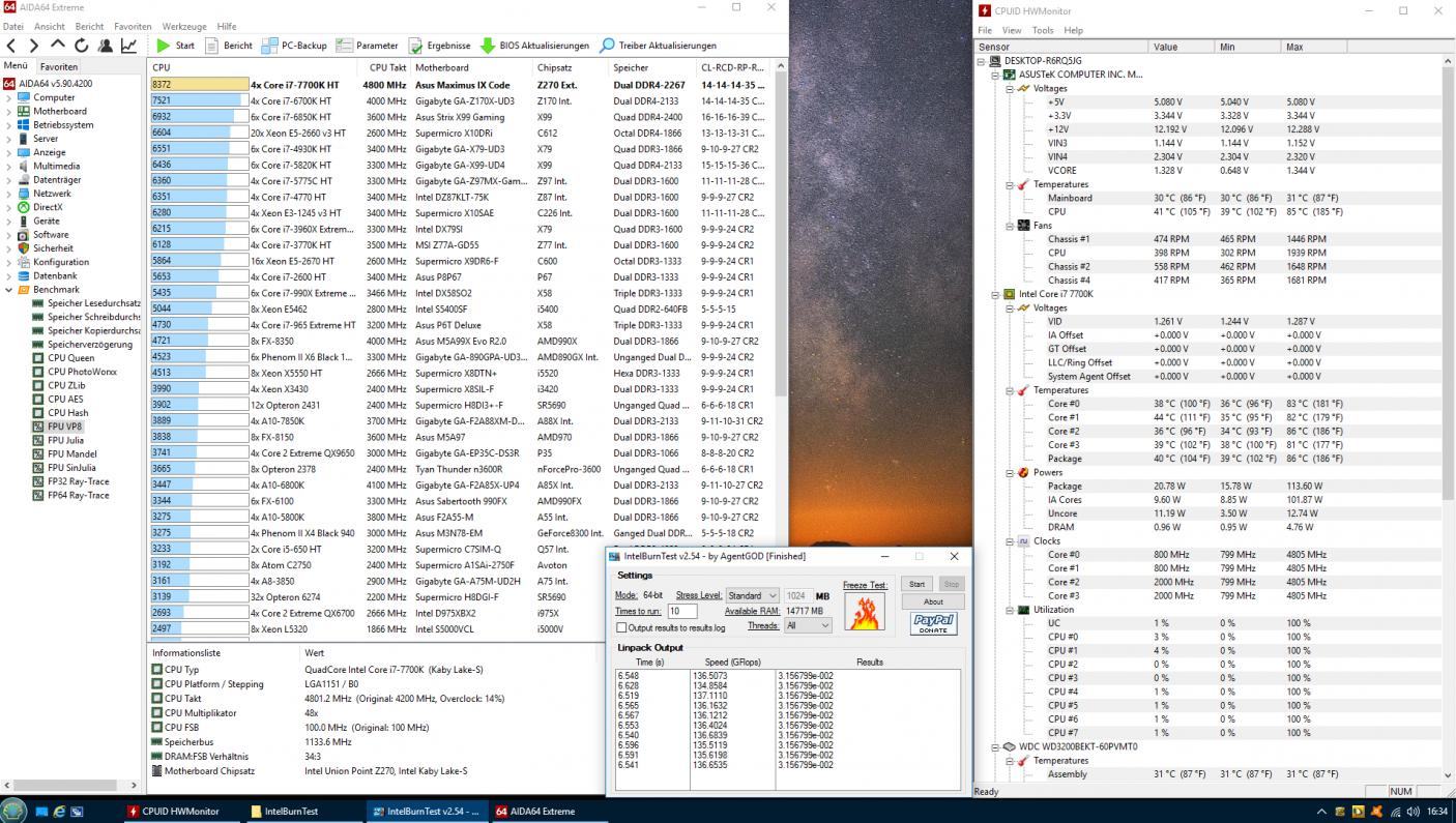

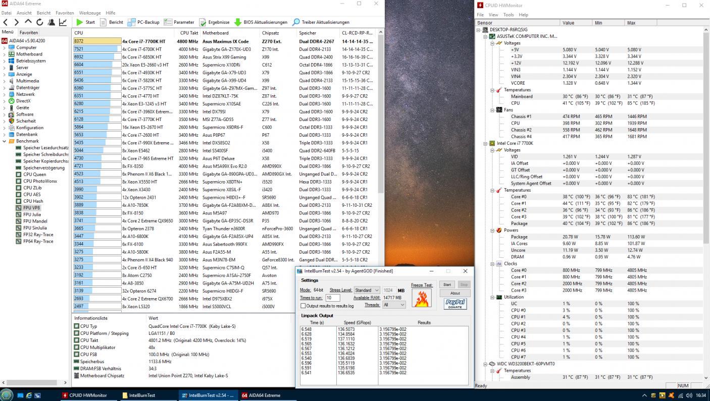

So nun hab ich das neue Board (Asus Maximus IX Code) mit neuem Z270 Chip in Verbindung mit dem 7700k
angeschlossen.
Betreibe auch kein Win7 damit, sondern Win10.
Was hat sich dabei geändert?
Wenig bis gar nix, außer dass mit dem neuem Board die Vcore nicht mehr so weit oben ist im Standard Takt.
Aber beim Stresstest geht die Vcore knapp über 1,4v rauf. Is alles auf Standard die Einstellung im Bios.
Was soll ich sagen. Im Idle schwanken die Temps zwischen 33 und 40 Grad. Bei minimaler Belastung, sei es Videos ansehen, knapp über 50 grad. Beim Spielen knapp unter 70. Dann der pure Stresstest , egal ob Prime oder Intel Burn Test, da sind die Temps knapp vor 80 Grad.

Vielleicht habe ich eine etwas angefochtene Erwartungshaltung.
Was mich so nervend stört ist, dass wenn ich die CPU unter Volllast bewege, meine Lüfter hochdrehen, sehr laut halt.
Ok logisch, ich hab auch die Lüfter manuel eingestellt. Drehen sie bei CPUVollLast so an die 1500 rpm, dann
habe ich bei 4,8 Ghz durchschnittlich 85 Grad.
Stelle ich die Lüfter noch weiter runter dass bei 85 Grad sie so 700-1100 rpm machen, ist es um einiges leiser, aber dann komme ich über die 90+mehr Grade..
Vielleicht sollte ich noch etwas anden Lüftern regeln und mich etwas mit der VCore runtertasten.
LLC habe ich auf 5.
Klar ist mir auch, die letzten Tage sind ja auch wärmer geworden = Zimmer wärmer = PC +10 Grad vielleicht dadurch wärmer.
Ich setze mir eine Deadline bis nächsten Freitag, wenn es schlimmer wird, werde ich wohl meinen Weg gehen. :)
