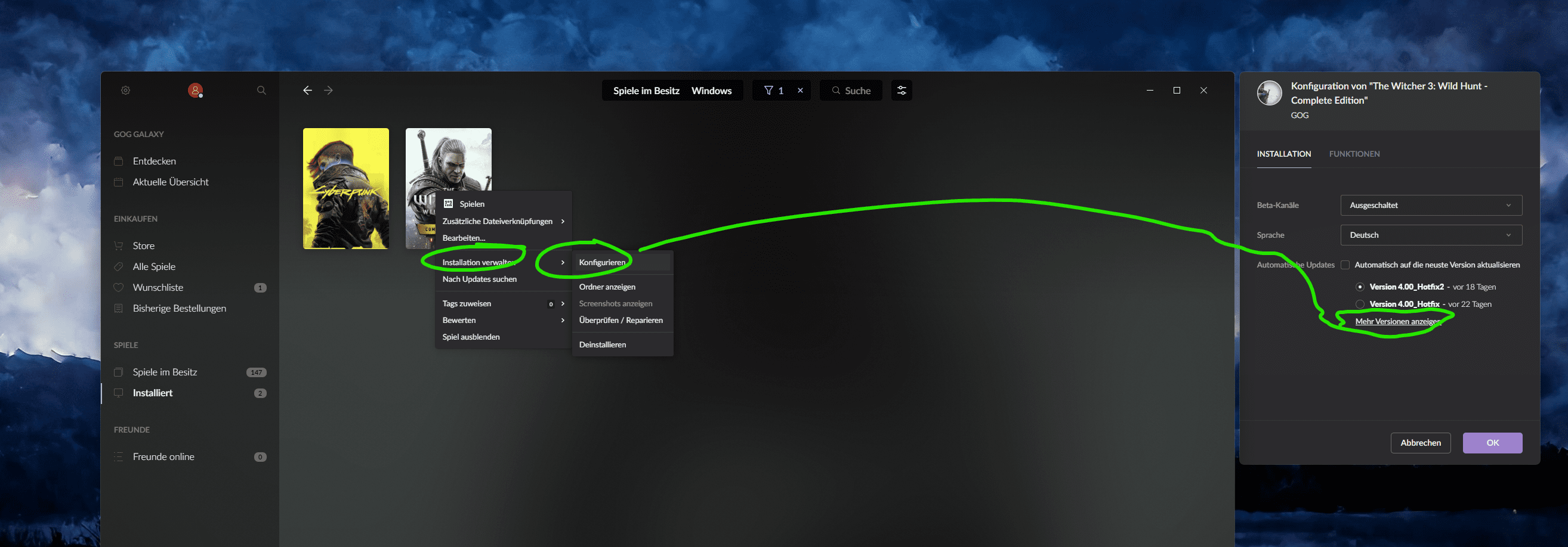

dx12 v4.00 oder dx11 oder v1.32?
der 7700k schafft in der dx11 version bzw 1.32 deutlich mehr als 45fps aufm marktplatz :d
in der kaputten dx12 version wo cdpr vermutlich das LOD an die kotzgrenze getrieben hat, ist das dann verständlich
da hat CDPR auf nvidia gehört und das LOD so hoch gezerrt damit die leute mit DLSS 3.0 bzw Frame Generation nutzen müssen. schweinerei
wenn du ohne raytracing spielst dann geh auf die dx11 oder v1.32 version zurück! die rennt 10x besser auf der cpu
1.32
dx11 v4.00
D:\GOG\The Witcher 3 Wild Hunt GOTY\bin\x64\witcher3.exe
und dort dann die settings nicht auf anschlag knallen. texturen JA. sichtweite aber nur mittel oder high. das ist mit sicherheit LOD und das geht auf die cpu
hast in der dx11 v4 aber kein DLSS/FSR wenn ich mich nicht irre.

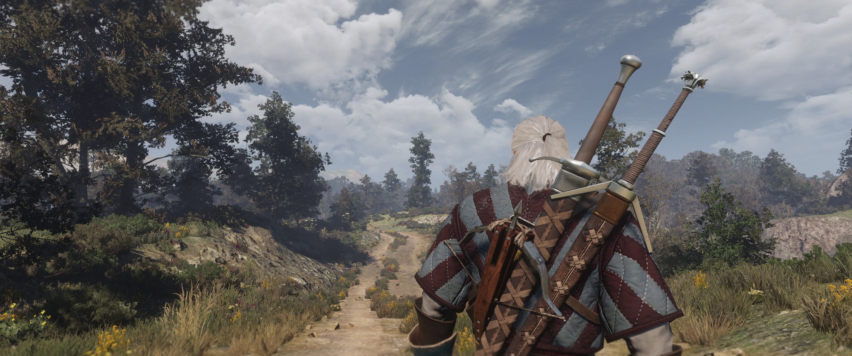

wenn du ein schönes bild in der v1.32 haben willst dann installier die Blitz FX mod + Phoenix Lightning mod + Meadows
Achtung deine savegames die mit 4.00 gespeichert sind, sind nicht mehr mit 1.32 kompatibel. musst für 1.32 also ein altes nehmen. steht im menü aber dabei
dx11 oder dx12 v4 ist wurscht.

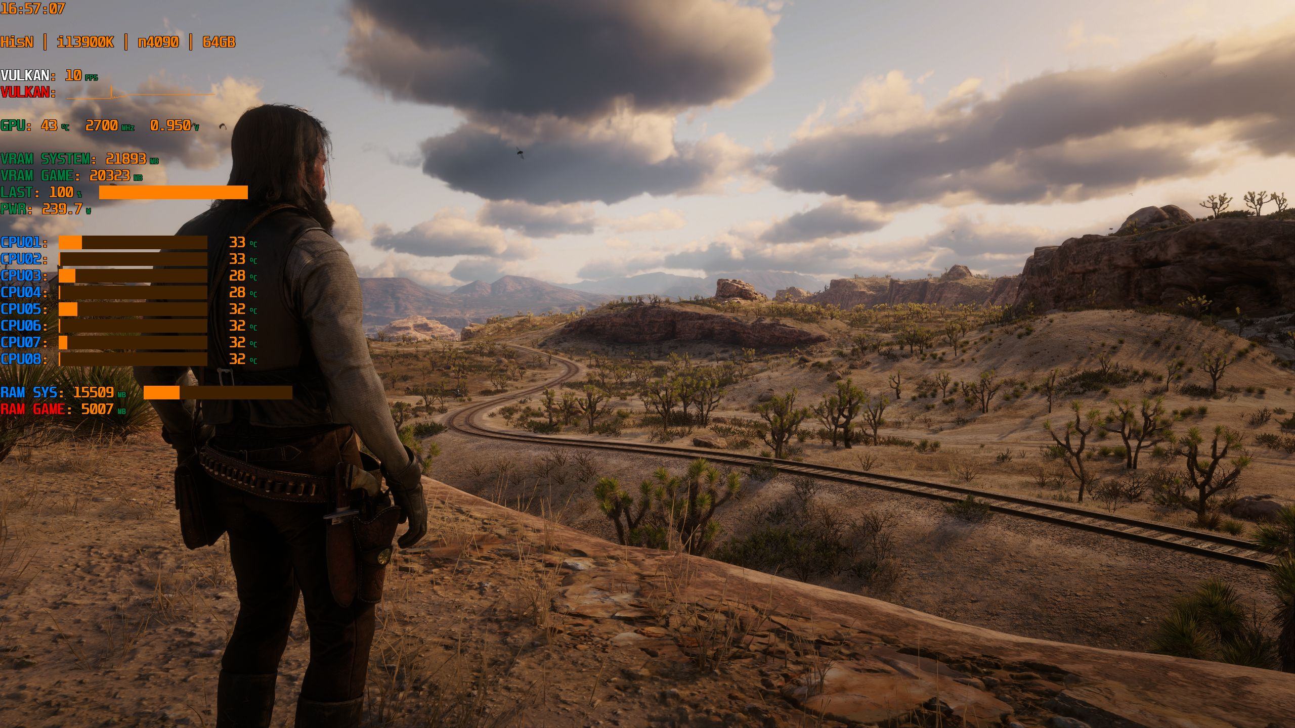

Also wenn ich in der Stadt die Auflösung runterstelle ändert sich nichts, Cpu etwa bei 60%, Graka bei 40%, knapp 50 Fps, egal welche Auflösung. Vielleicht liegt es auch an Witcher selber...
da liegt nichts an witcher.
was die cpu anzeigt ist vöollig egal - wichtig ist was die einzelnen kerne machen. überprüfe also was diese tun.
