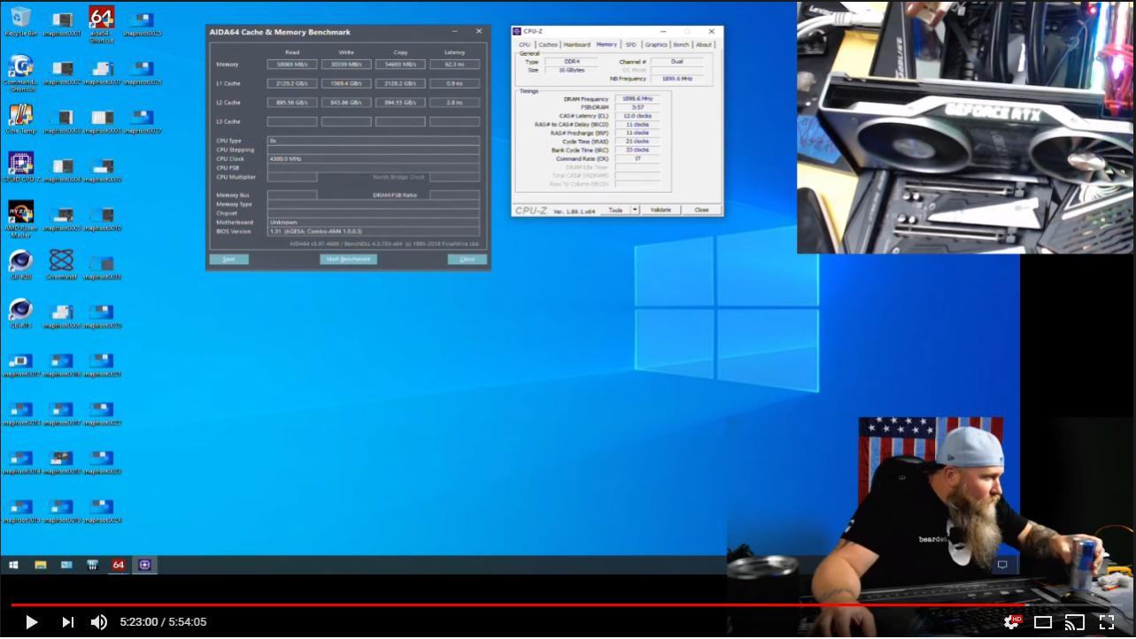

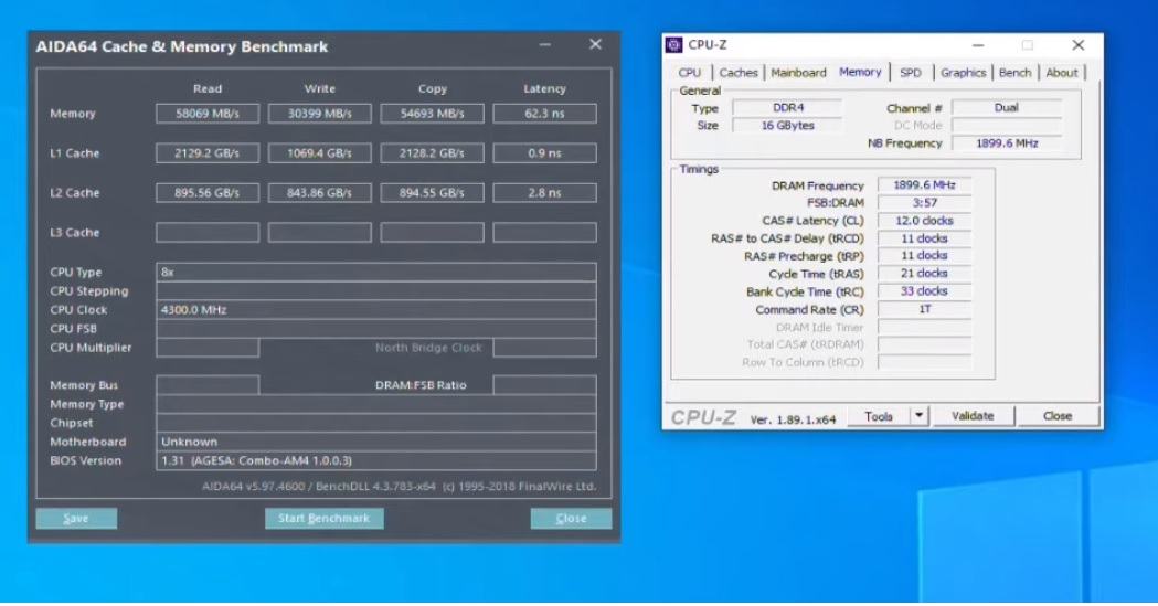

@Powerplay das mit dem Sweetspot ist schwer zu sagen, laut Tests liegt er bei 3600 Mhz, allerdings habe ich gestern n Youtube Livestream gesehen von einem der Ram OC auf dem neuen Ryzen gemacht hat(3700x) und er sagte das man die Infinity Fabric auch overclocken kann. Sein Sweetspot war Infinity Fabric auf 1900 MHz und Ram auf 3800 Mhz (1:1) Teiler.
Das mal richtig geil.
Wenn man DDR4000 1:1 hinbekommen kann wird man da ordentlich Bandbreite haben und schon in den 50er ns zugriffszeiten liegen was sicherlich mega viel bringen sollte beim Ryzen 3000

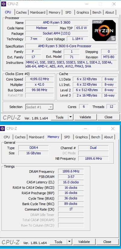

So Jungs meinen Ryzen 5 3600 ist da :d
Habe jetzt das Tomahawk B450 board gekauft.
Hier mal ein RAM Screenshot:
Konnte noch nicht wirklich viel testen, aber DDR4 3800 Mhz cl16 läuft schonmal (IF auf 1900 Mhz)!

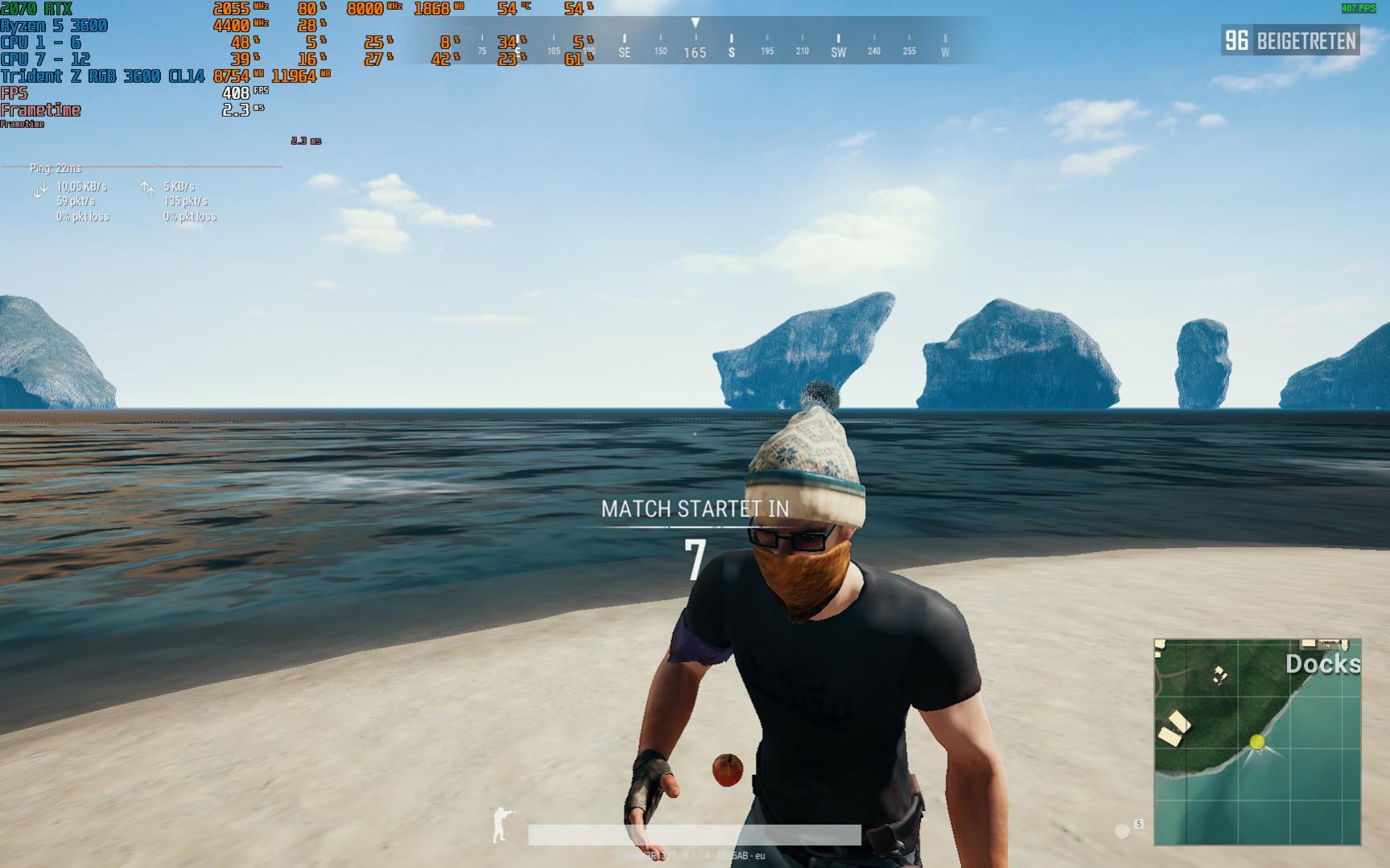

Ich habn 3200 Mhz Kit gekauft, weil ich nicht wusste ob aufm B450er Board überhaupt mehr möglich sein wird (zum Glück konnte ich es Overclocken ^^). In vielen Games wird es keinen großen Unterschied(es sein den in 1% und 0.1% lows) ausmachen. Aber zB. PUBG profitiert jedenfalls vom hohen Ramtakt.
