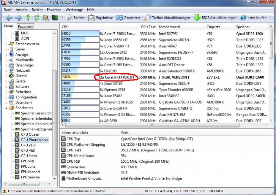

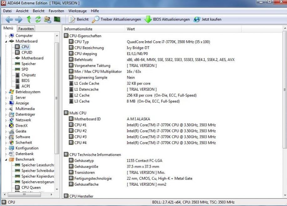

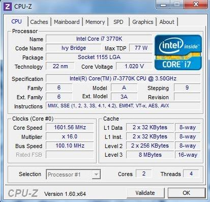

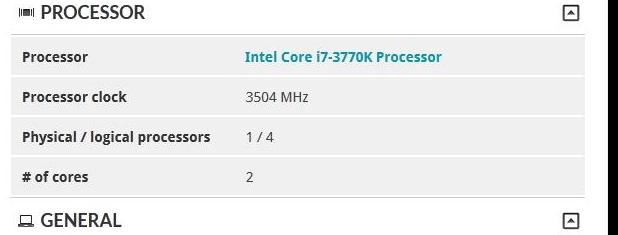

Hallo ich habe mir einen 3770k gekauft. Nun hab ich 2 benchmarks laufen lassen um zu schauen ob alles ok ist . Bei beiden Tests bringt er nur 50% der Leistung wie ich es in online benchmarks sehe. Dann ist mir bei Aida64 aufgefallen das er nur mit 2 Kernen läuft obwohl ich im Bios von Auto auf 4 Kerne gestellt hab. Ist das normal oder was ist hier los? Mein Mainboard ist das Gigabyte Z77 Ud3h welches ich auf vom F7 aufs F10er Bios geupdated habe(alles Cpu bezogene steht im Augenblick auf AUTO , ausser die aktive Kernanzahl da macht es keinen Unterschied wenn ich von auto auf 4 Kerne umschalte).

Ok wer auch immer dasselbe problem hat . Ich hab die Lösung gefunden. In Windows "msconfig" bei Boot Options , Anzahl der Kerne den Haken rausmachen und neustarten sonst erkennt windows nicht alle Kerne und unterstützt somit nur 2!
Wer mit dieser Funktion rumspielt, braucht sich nicht zu wundern, wenn beim Prozessorwechsel nicht alle Kerne/Threads erkannt werden. Es hängt zu 99% immer mit dieser Einstellung zusammen.
