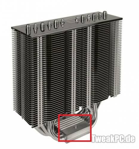

Ich kann mich erinnern, das die Headpipe relativ warm werden, sowieo auch die Backplate und der Bereich welche ich rotmarkiert habe.
