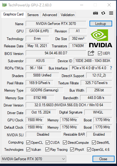

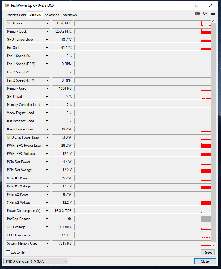

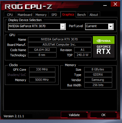

Ihr solltet erstmal verifizieren ob euer RAM als XMP läuft und eure Games mit der Nivida Grafikkarte laufen und nicht mit der iGPU (diese neigt zu Grafikfehlern etc).

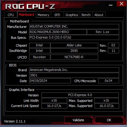

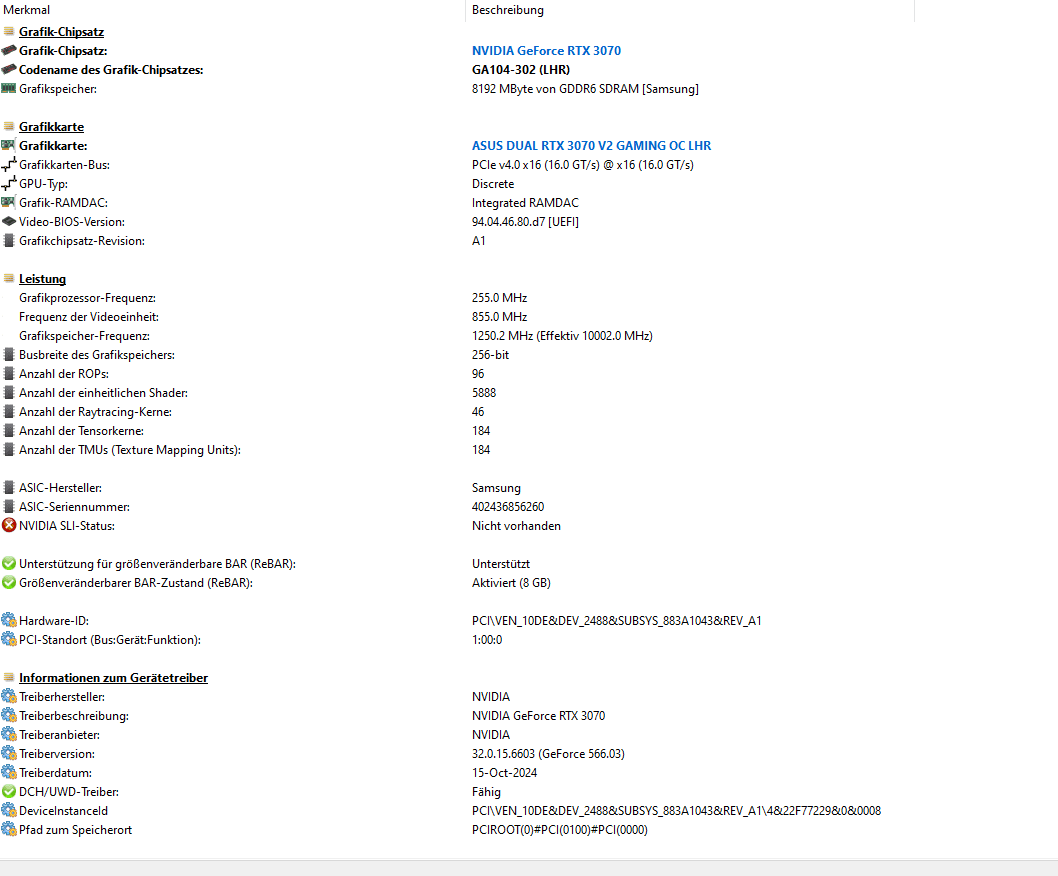

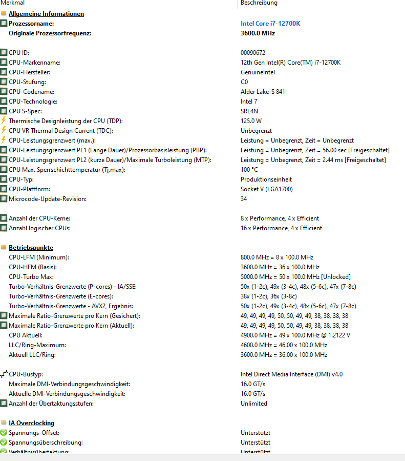

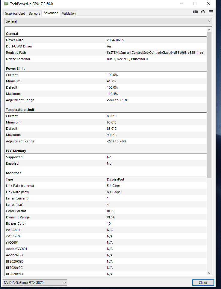

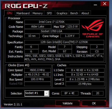

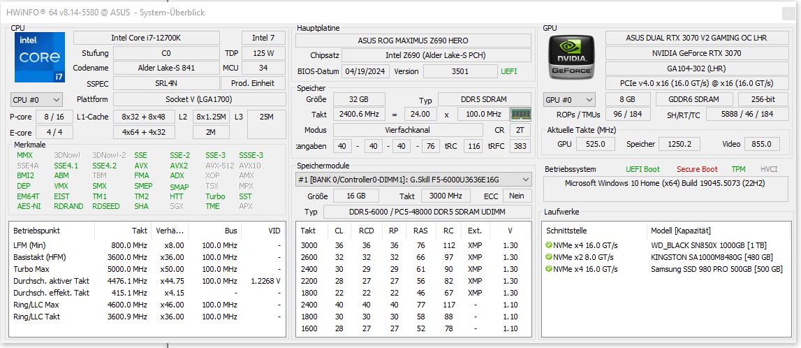

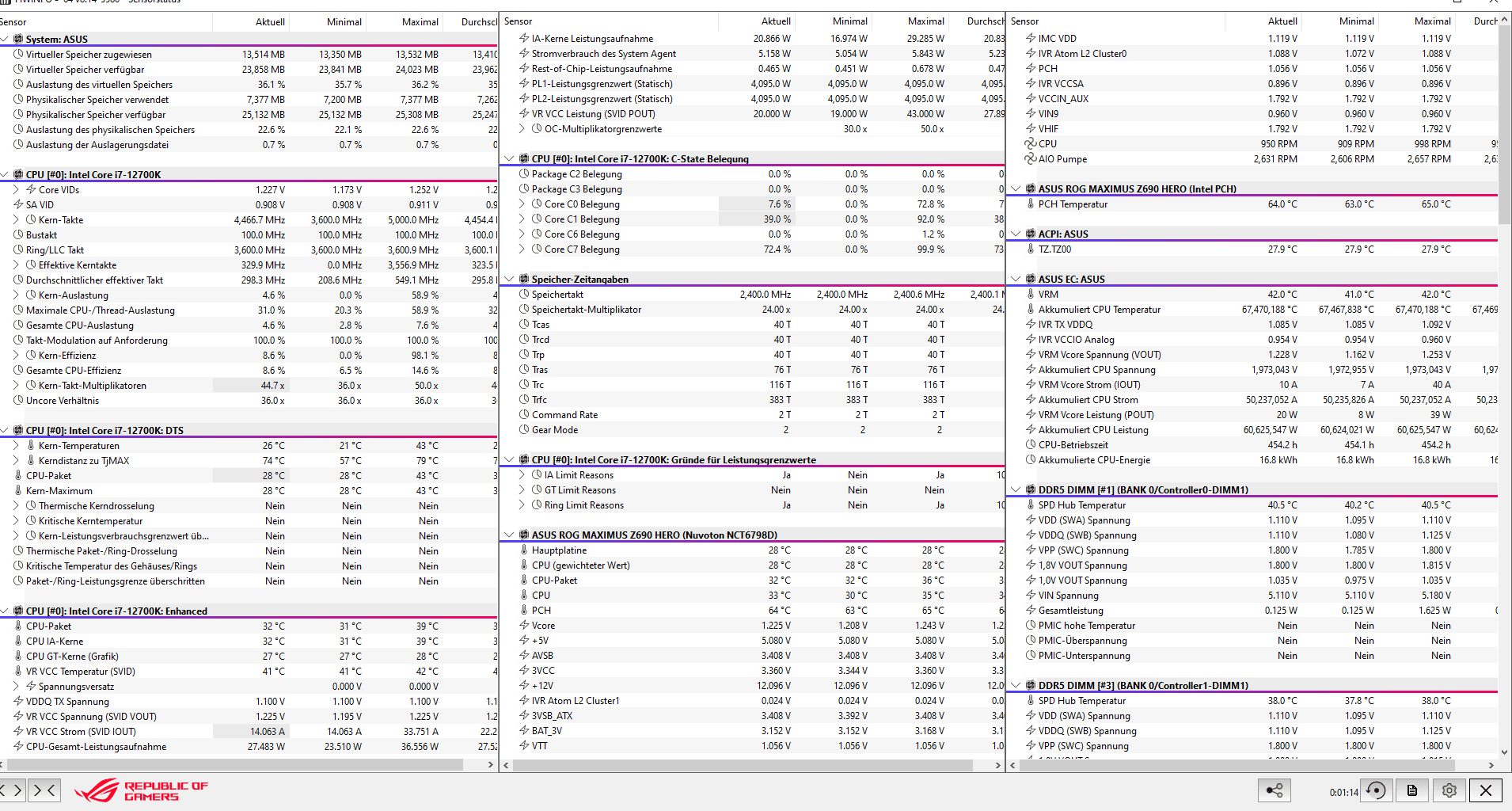

Dann solltet ihr mal Hwinfo verwenden und die Systeminformationen damit posten.
Alternativ einen Screenshot von CPU-Z.
Denn rest müsst ihr halt selber googlen wie die Programme funktionieren. Ohne solche Informationen aus diesen Tools können wir hier im Forum nicht helfen. Das sind quasi die Grundlagen.
Wir brauchen die System Summary wie hier beschrieben wird: https://www.ricksdailytips.com/hwinfo/

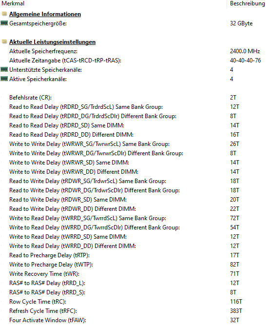

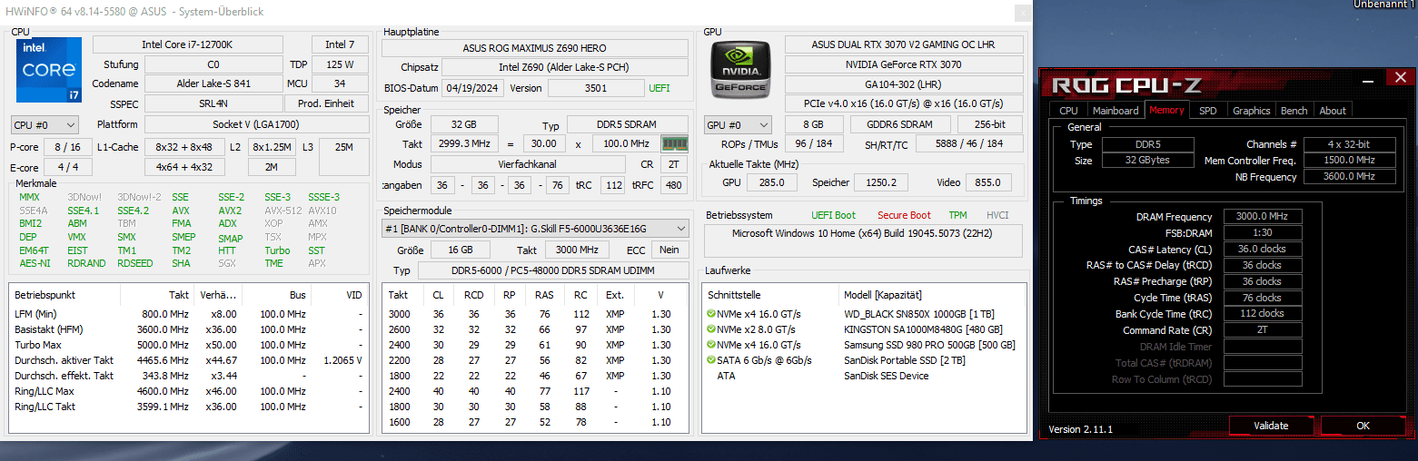

Vielleicht erkennt laut den Daten hier jemand etwas, Spiel läuft im Hintergrund Vielen Dank hierfür

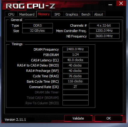

Dein RAM läuft lt. HWinfo nur mit 4800MHz und nicht mit XMP.
Nur weil du 9407 Stunden gespielt hast, muss das nicht heißen, dass du gut spielst.
Gebe ich dir zu 100 % recht . Aber ich sollte erkenne ob das Spiel schlecht läuft oder nicht ! Und ich versuche nur herauszufinden was ich Abändern kann . Das es normal fair für mich läuft . Mehr nicht .

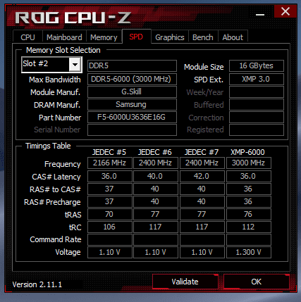

Genau also über tacket habe ich nicht . Sollte ich es machen ? welches XMP sollte ich nehmen 1 oder 2 . Ganz kurz ich habe das auch schon gemacht jetzt meine Frage .Mach ich es so richtig das ich nur AI overclock Tuner auf XMP 1 oder 2 einstelle oder muss ich noch etwas ändern . So habe ich es immer gemacht aber ich weiss nicht ob ich es so richtig eingestellt hatte . Sorry
Es gibt leider für mich zu viele Einstellungen im bios . Und ich da leider unerfahren bin .
genau so ??? mein Englisch ist nicht das beste .Schande auf mein Haupt
Versuch es mal mit XMP2 sollte irgendwas mit 6000 oder 3000 CL36 oder so ähnlich dann anzeigen. Eigentlich sollte das im EZ-Mode reichen auf "enabled zu gehen", bei mehreren Profilen einfach mal beide testen.
Normalerweise sagt der Hersteller welche Profile hinter XMP1/2 hinterlegt.
Ich tippe auf 2 = 3000 Mhz und 1 = 2600 Mhz
Hello so ist es richtig ? XMP2 ist geladen
JA jetzt ist es geladen
Sieht gut aus (y)
