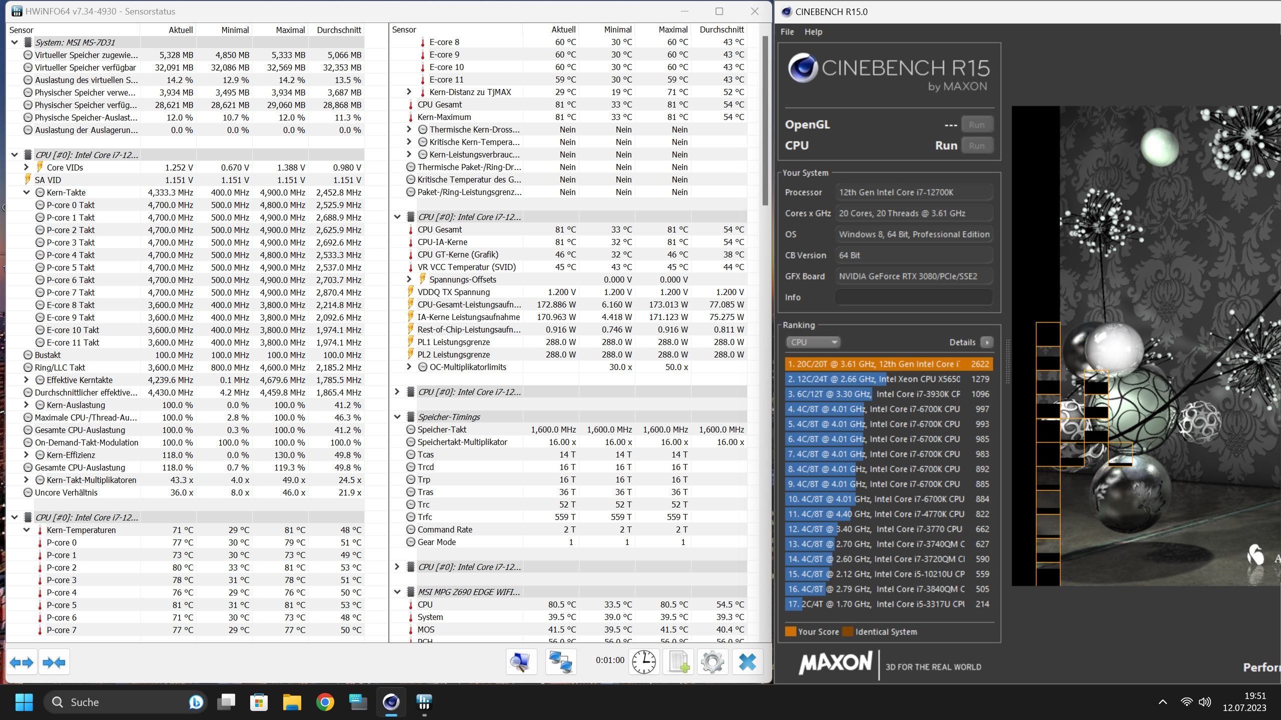

Ich habe hier noch zwei Screenshots von HWInfo während des Cinebench. Vielleicht fällt ja einem etwas auf.
Der Prozessor braucht auf dem MSI-Rechner etwas mehr Strom. Wohl weil die VCore dort etwas höher ist.
Vcore während Cinebench
Asus-PC 1,14V
MSI-PC 1,22V

Poste doch mal Screenshots von den PT Einstellungen der beiden Boards. Ja, habe verstanden dass das MSI Board angeblich mehr Saft gibt, aber P1, P2 und Tau mal manuell identisch einzustellen wäre das erste, was ich probiert hätte.
Hi. Man erkennt auf den Screenshots ja nur die VID, nicht die Vcore. Damit diese @ Volllast deckungsgleich sind bedarf es einer stimmigen AC_DC_Loadline. Zumindest bei MSI ist das nach meiner Erfahrung "Out-of-the-Box" nicht optimal, lässt sich aber manuell feintunen (CPU Lite Load bzw. "Advanced" bei der CPU Lite Load Control für die manuelle Eingabemöglichkeit der Parameter AC_LL und DC_LL).
Die "kalkulierten" Watt-Anzeigen @ HwINFO64 hängen übrigens mit an der VID - d. h. da man per DC_LL auf die VID einwirkt ändert sich damit auch der Wattverbrauch in den Tools. Stellt man DC_LL also manuell auf einen Wert, der für die verwendete LLC (z. B. #6) passt (d. h. Vcore @ Volllast = VID) stehen da @ HwINFO64 andere Wattverbräuche als vorher. Als Vcore-Wert sollte dafür auch ein möglichst exakter bzw. "CPU-naher" Sensor verwendet werden, bei MSI z. B. besser VR VOUT anstelle Vcore (sofern vorhanden). Bei den Asus Z790 wird DC_LL übrigens direkt vom Board passend zur verwendeten LLC-Stufe gewählt (quasi ein Feature von Asus), d. h. AUTO ergibt hier stimmige Werte. Soweit ich weiß ist das nur bei Asus und den Z790 der Fall.
Darüber hinaus ist der Vcore-Vergleich zwischen den Herstellern auch nicht trivial. Stichwort "MSI Socket Sense" (und/ oder VCC Sense bei ihren "teureren" Boards) vs. "Asus Die Sense" bei deren STRIX-Bords - sprich wie/ wo messen sie die Vcore. Da liegen dann gerne einige mV Differenz in den Anzeigen der Tools (MSI Socket Sense > Asus Die-Sense). Idealerweise vergleicht man daher VR VOUT vom MSI mit der Asus Vcore, das kommt annähernd aufs Gleiche raus. Manche MSI-Boards bieten aber leider keinen Sensor für VR VOUT (das Z690 Torpedo z. B.).
Summa summarum also im Vergleich zwischen den Boards gar nicht so einfach. Und dabei wurde die Silicon Lottery zwischen den beiden unterschiedlichen CPU-Exemplaren noch gar nicht betrachtet.
PL1 und PL2 sieht man doch auf den Screenshots und beide CPUs liegen bzgl. der Package Power noch deutlich unter den 190W des ASUS.
