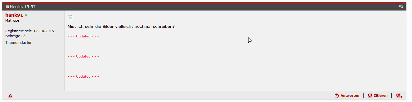

Mist ich sehr die Bilder vielleicht nochmal schreiben?
- - - Updated - - -
- - - Updated - - -
- - - Updated - - -
Leider steht da jetzt nur "updated" bei mir, sehe aber noch immer keine Bilder.

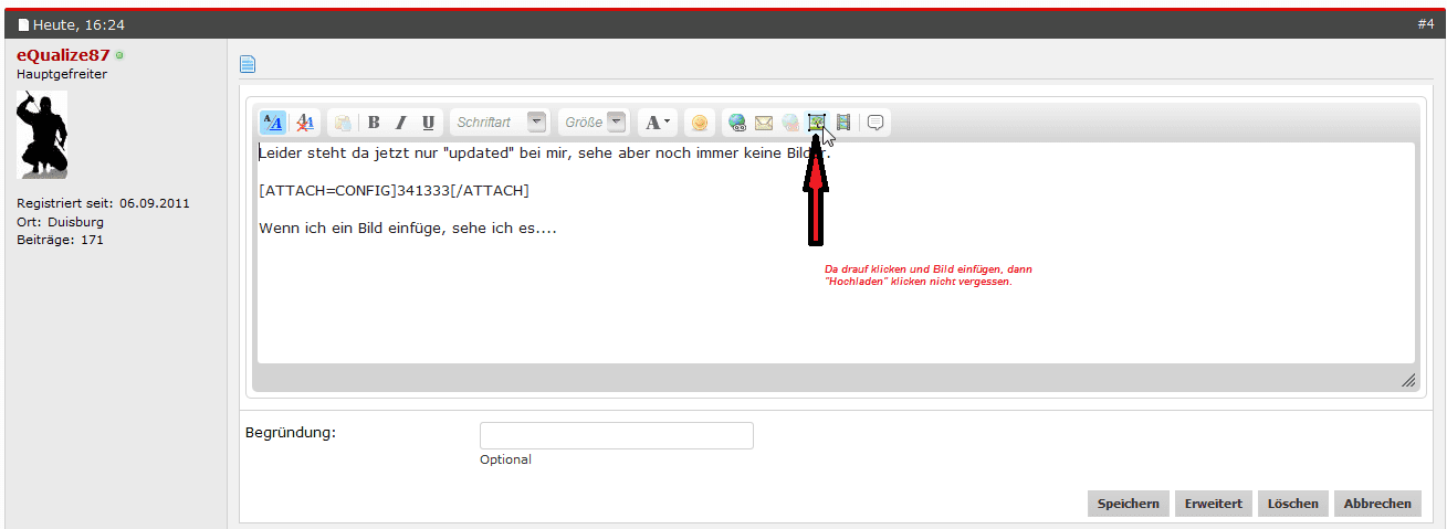

Wenn ich ein Bild einfüge, sehe ich es....
Versuch es mal wie im Bild:
eQualize87 bild sehe ich, hank91 nicht.
