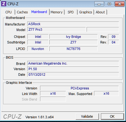

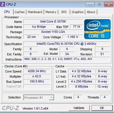

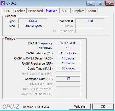

Hey, hab meinen i5 3570k (AsRock Z77 Pro3 Mainboard) bissl übertaktet, auf 4,2GHZ.
IM AsRock Bios hab ich bei Voltage auf Fixed Mode gestellt und es auf "+0.005V" gestellt (so war es standardmäßig).
Prime95 habe ich um die 3 Std laufen lassen, kein Fehler oder sonstiges.
Jetzt zu den werten :
CPU Temp mit Prime95 : 50-52°C (Scythe Katana 4 - Lüfter auf 50%)
VCore, usw : Screen.
Manchmal geht kurz der Core Speed auf 1060 MHz runter und Volt auf 0.980V ist das normal?
Also, sind diese Werte in Ordnung oder kann man noch was verbessern :P? (ist mein allererstemal dass ich ne CPU Übertakte)

ja das ist normal die Cpu kann sich bei wenig last runtertakten und braucht dann weniger spannung.
wenn alles stabil ist kannst du versuchen die Vcore zu senken das gibt besser temps.

Wie packst du 4,2 ghz mit 1,16v?
Wenn ich meine CPU +0,020 Offset laufen lasse, dann liegt die schon fast bei 1,3v bei 4,4ghz...
Woran liegt das??!!!
Mein i3570k läuft bei 4,3 ghz auch stabil mit der Standardspannung (lt. CPU-Z 1,144-1,152v) Wird halt auf die CPU ankommen
ganz einfach du musst offset und dann minus einstellen dann senk das board die vcore. ich habe glaube ich -0,030 eingestellt und prime laufen lassen und auch auf whea fehler achten in der windows ereignisanzeige. wenn der fehler kommt die spannung erhöhen und wieder laufen lassen.
aber wie exposedy schon sagt nicht alle cpus sind da gleich was spannung und takt angeht

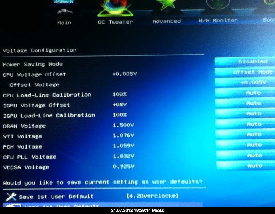

kannst alle spannungen auf feste werte setzen ausser vore natürlich also ram und co. damit das system da nicht rumspielt auf auto.
aber es ist doch gesünder für die cpu wenn der prozessor im normalen windows betrieb (also wenn man nichts am pc macht) dass er dann auf 0.980V runtergeht? dann ist die lebensdauer der cpu doch länger?
ja klar ich meine ja auch die spannungswerte nicht die EIST einstellung die, die CPU im Idle betrieb runterktatet:) oder die Vcore die bleibt auf Offset mit - und einem Werte um die 0,0...
die Spannung sind die des RAMs oder des Chipsatzes da steht bei mir auto, das heißt das dass system die spannung ändern darf wenn du da fest 1,5 V für den Ram einträgst bis das fix.
muss man das unbedingt ändern , oder kann man dass auch so lassen ?
kannst es auch lassen aber weis dann nie ob das bios die spannung des rams hochzieh:) es regelt halt automatisch
was bringt dass mir dann überhaupt genau wenn ich die spannung des rams erhöhe? hab ich dann noch mehr leistung oder was;)?
nicht wirklich:) das wäre nur gut wenn du den übertakten willst, also auf z.B. 1833 stellst. ist genau so wie bei der CPU nur das du keinen offset einstellen kannst.
auf auto kann das system die spannung selbst anpassen standard müsste 1,5v sein

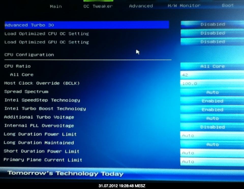

Toxiic, kannst du pls deine Settings posten? Hab das gleiche Setup mit Mugen.
Hoffe man erkennt die bilder einigermaßen , hab sie mit der schnelle mitm ipod geschossen :S.
bevor ich aber etwas verändert habe habe ich die standardsettigngs in bios neu geladen.
edit: jetz sehen die anderen auch nochma was ich eingestellt habe , das passt alles so oder?

Thx :), was für Temperaturen hast so im Desktopbetrieb?
Kann aber sein dass du es anderst einstellen musst weil es bei jedem Chip glaub ich anders ist (also ne glückssache) in sachen voltage undso
edit : Temps.
Nach ca. 3Std prime95 -> 52°C bei 50% Lüfter
Im normalen Desktopbetrieb hab ich bei 50% Lüfter ca. 33°C
