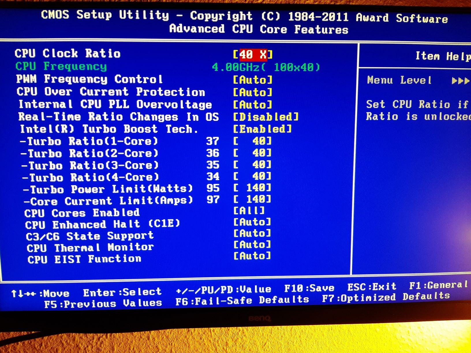

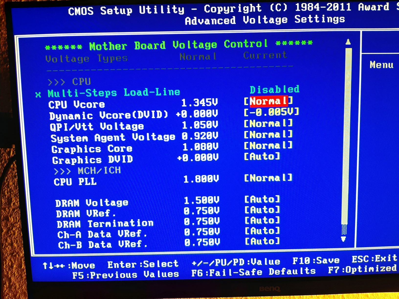

Was ich bisher gemacht habe im BIOS:
  1. Clock ratio auf 40
  2. Vcore um 0.005 gesenkt
  3. Power Limit und Current Limit hoch auf 140
  4. Intel Turbo Boost aktiviert

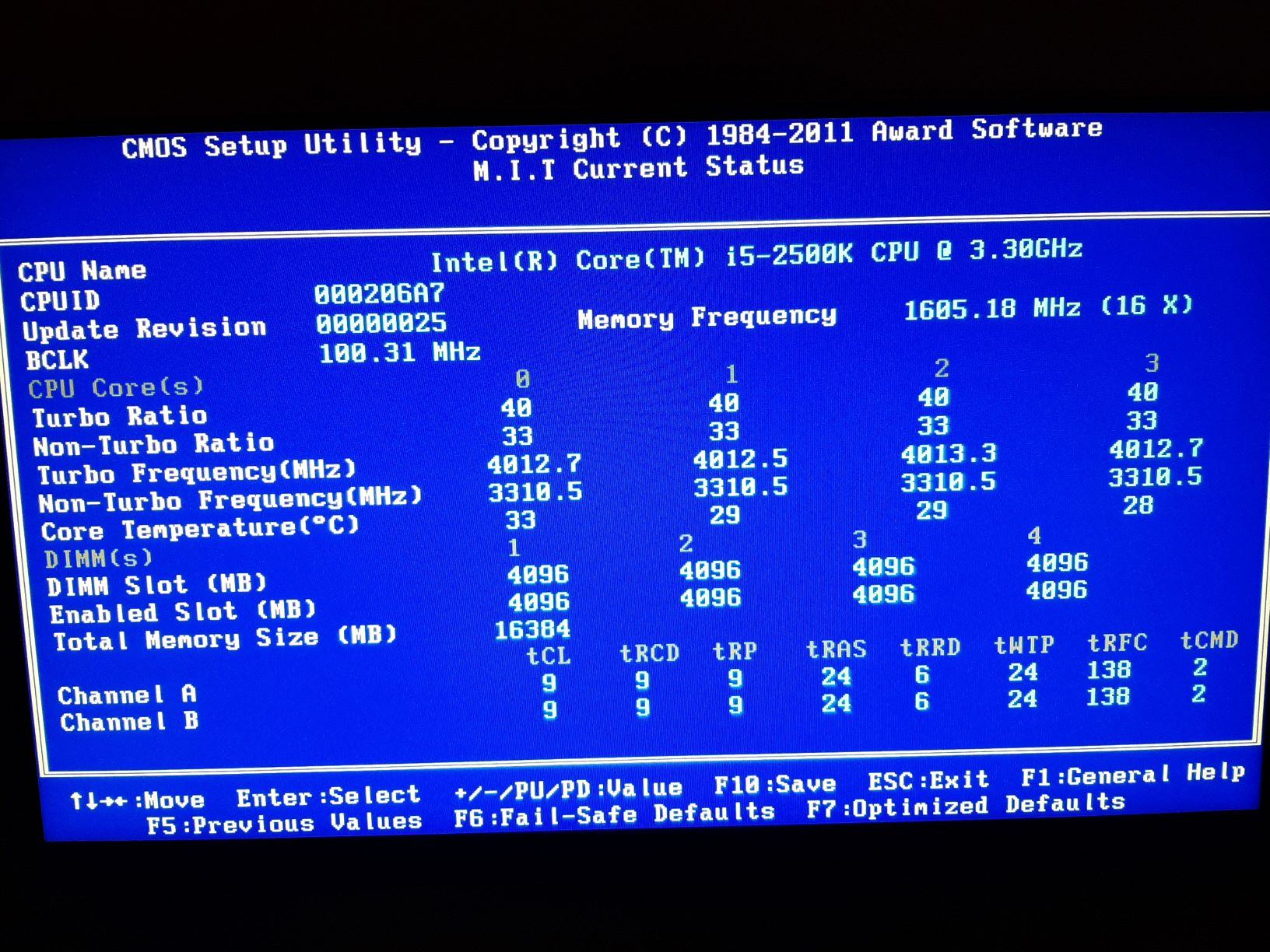

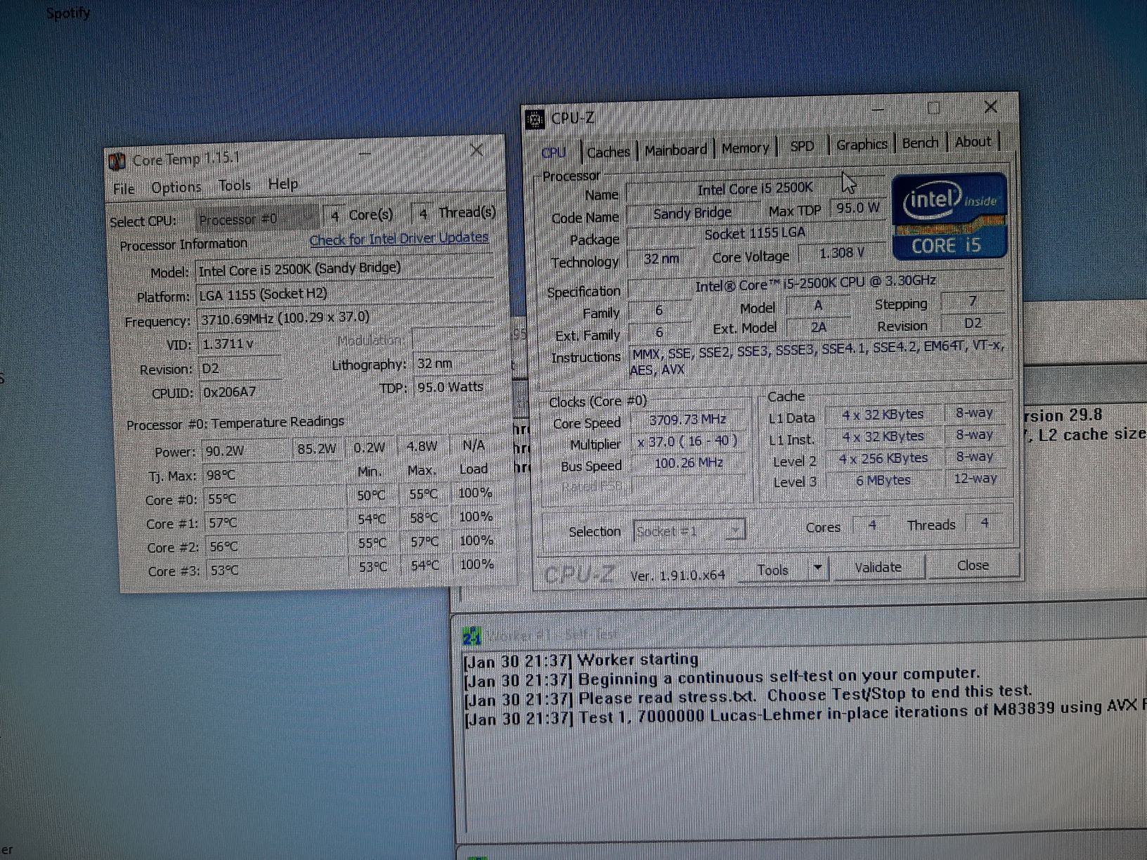

Im BIOS werden mir die 4.00GHz bestätigt, aber CPU-Z und Core Temp zeigen während Prime95 nur 3.70GHz an (s. Fotos).
Dazu sei erwähnt, dass ich den i5 2500k gestern schon auf 4.00GHz erfolgreich bekommen habe. Habe dann heute vormittag über ein englisches Tutorial die 4.50GHz angepeilt, was einfach mal direkt zu "boot failures because of overclocking or changes of voltages" geführt hat. Nach einem BIOS Reset habe ich dann wieder bei oben genannten Schritt 1 angefangen, mit dem Ergebnis, dass der i5 2500k in CPU-Z/Core Temp nur noch auf seinen Turbotakt von 3.70GHz kommt.

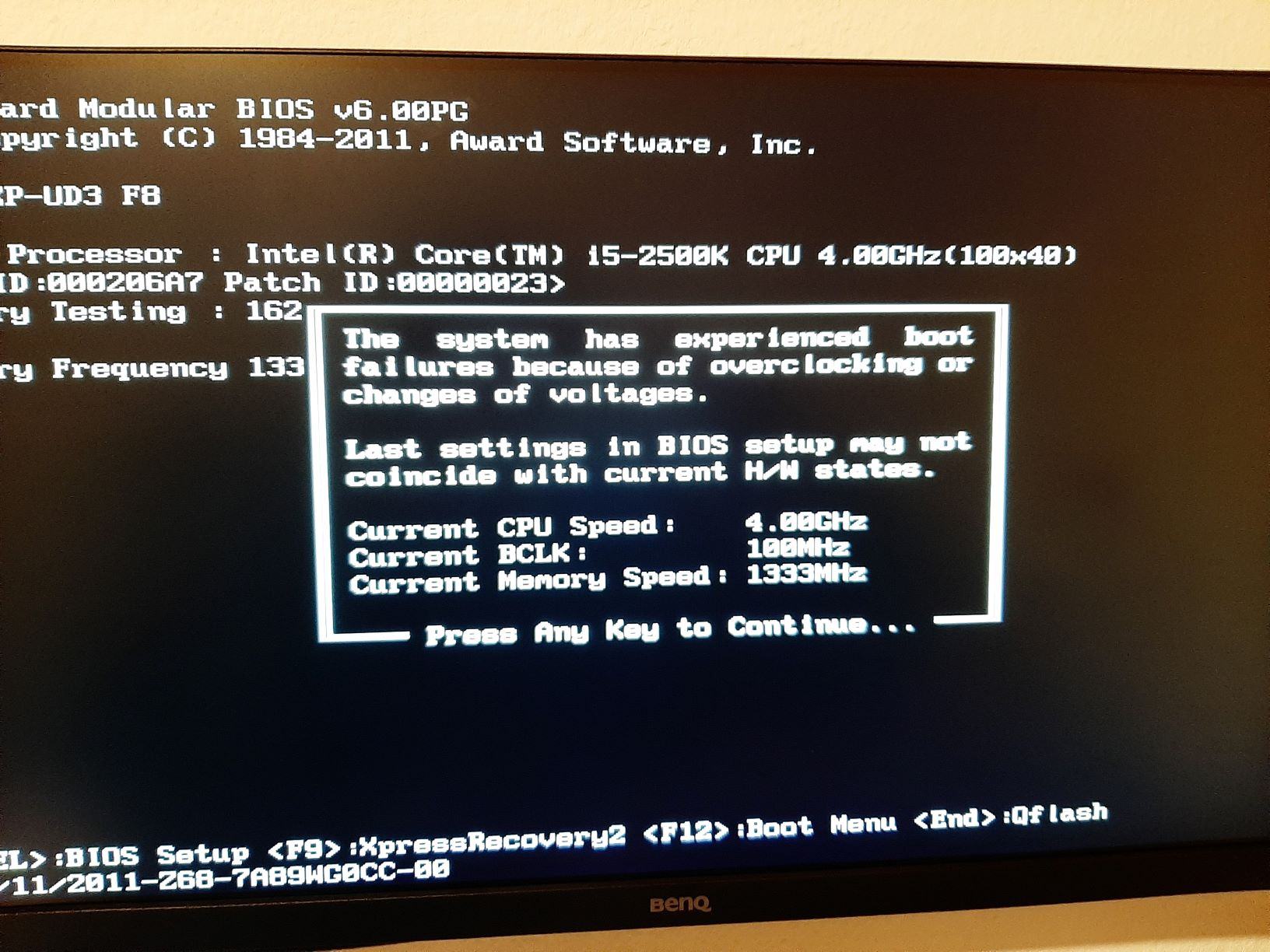

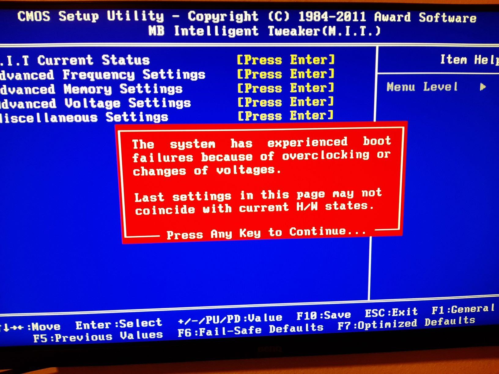

Die letzten beiden Fotos zeigen die Fehlermeldung, die ich heute nach meinem amateurhaften 4.50GHz-Versuch bekommen habe. Es wäre schön, wenn mir hier jemand helfen kann. Ich habe schon vieles probiert (Turbo Boost auf Auto etc. pp) und weiß nicht weiter.

Mit IO/SA meinst du VTT (VCCIO) und System Agent (VCCSA) aus dem OC Guide?
Yes, die Werte meinte ich. Zuerst mal nur die VCCIO erhöhen.
Falls dort default 1.05V im Bios vergeben wird, einfach mal auf 1.10V +50mV erhöhen.
Bringt das alleine nichts, auch die Agent = SA erhöhen.
Die Sandybridge sind ja verlötet, bleiben recht kühl. Temperatur technisch, sowie Vcore, ist noch ordentlich Luft nach oben.
Sollte herauszufinden sein woran es liegt. Mit manchen Mainboards ist eine Vollbestückung des Ram einfach nicht machbar.

Ich kann's nicht fassen.
VCCIO hoch auf 1.15V hat erstmal nichts gebracht.
SA hoch um 50mV und nun läuft er auf 4.00GHz.
DANKE!
