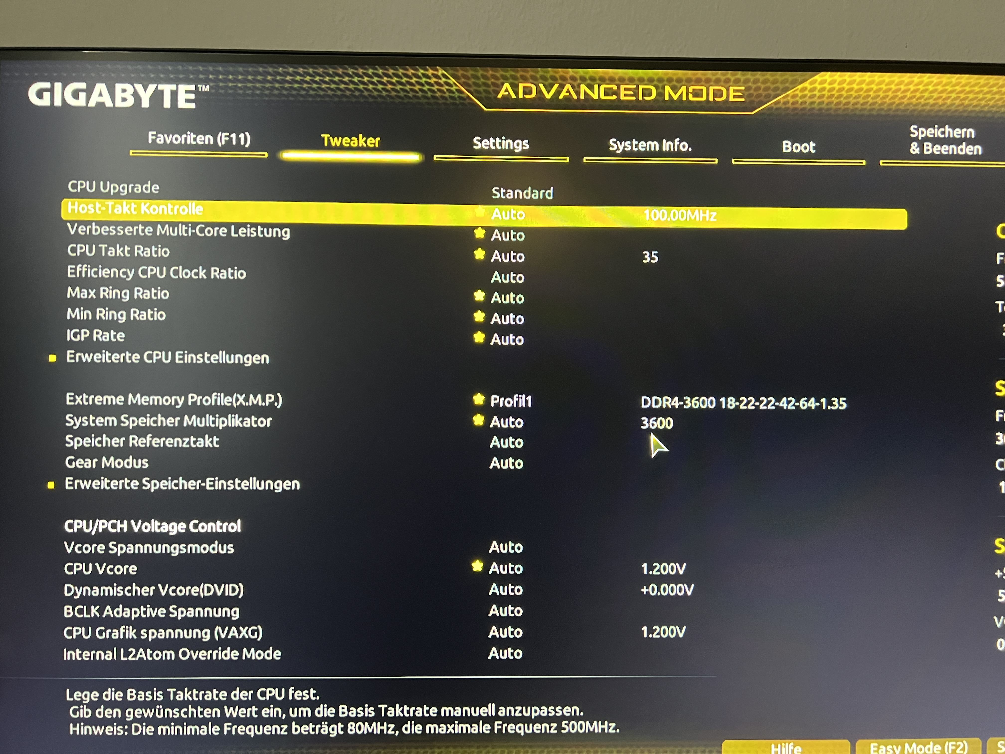

Guten Abend, ich hab mal eine Frage, hat jemand von euch ein i5 13600K und kann mir sagen was ich einstellen soll im BIOS, damit ich die P Core auf 5,4 GHz und die E Core auf 4,2 GHz übertakten kann.
Ich habe das Gigabyte Z690 UD DDR4 Board. Für jede Hilfe wäre ich dankbar
Einfach Multiplikator 54 und 42 eingeben statt Auto und die Vcore auf z.B 1,25V fixieren. Heisst idR Override. Fang aber besser mit 52 und 40 an und arbeite Dich hoch.

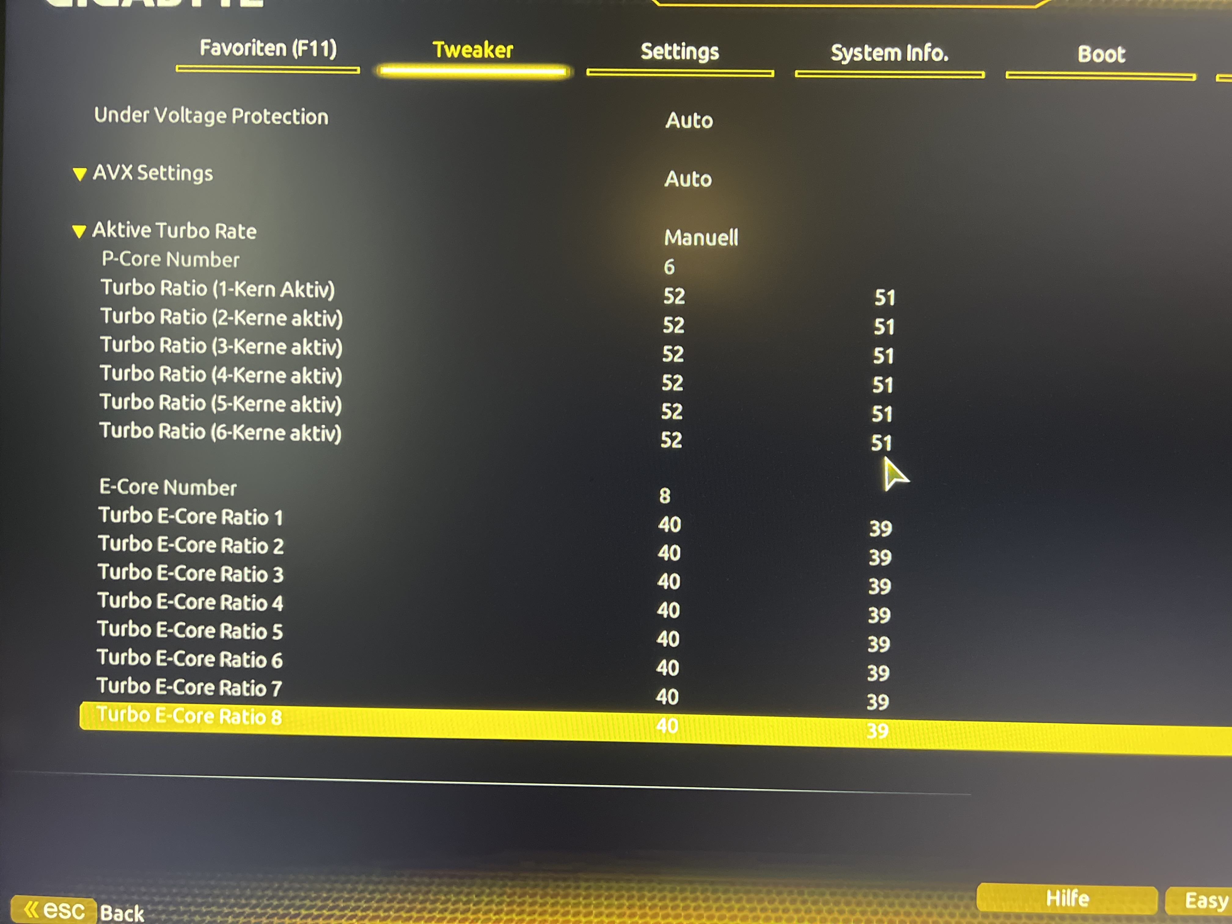

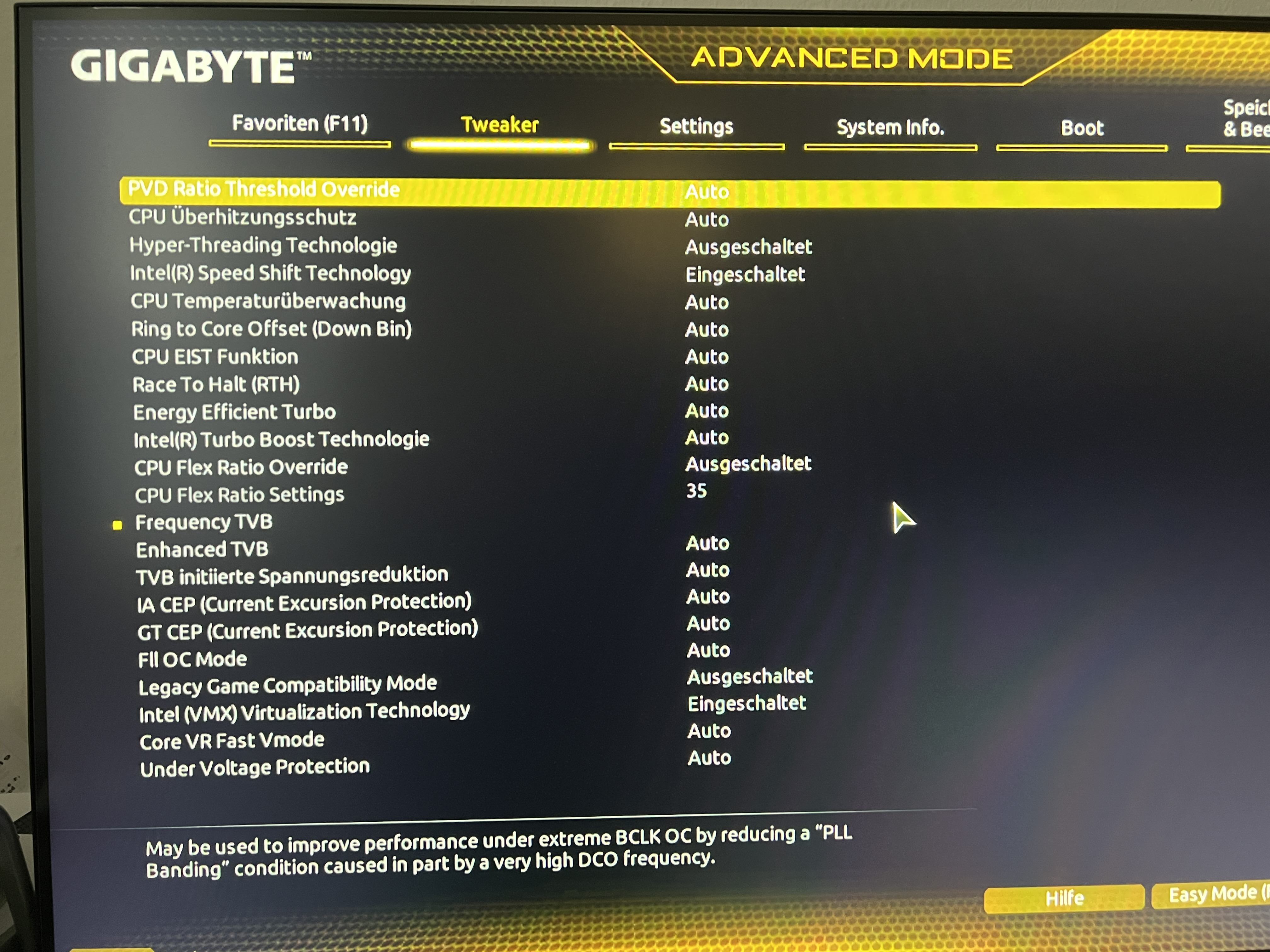

Wo finde ich die Einstellungen um E und P Core zu erhöhen? 🤔🤔
Glaub hab gefunden, will nur mal in kleinen Schritten erhöhen. Ist das richtig so, wenn 100 MHz erhöhen möchte?

1. Seite: CPU Takt Ratio: P Cores / Efficiency CPU Clock Ratio: ECores/ Vcore Spannungsmodus und CPU Vcore: Override und Spannungswert (z.B. 1,25) setzen.
Das was Du jetzt einstellt ist den Turbo erhöhen.
Und bei CPU Takt Ratio dann 52 eingeben und Efficieny CPU Clock auf 40?
Aber ist Turbo erhöhen nicht das selbe?
Ja, genau.
Es gibt mittlerweile viele Varianten des "Einstellens". Die Turbo Variante ist eine Möglichkeit, reagiert aber anders als die klassische Allcore Übertaktung oder Fixierung von Takt und Spannung auf einen festen Wert.
Ja, genau.
Und dann am besten Turbo Modus deaktivieren? Wenn ich Takt Ratio 52 eingebe
Ja, genau.

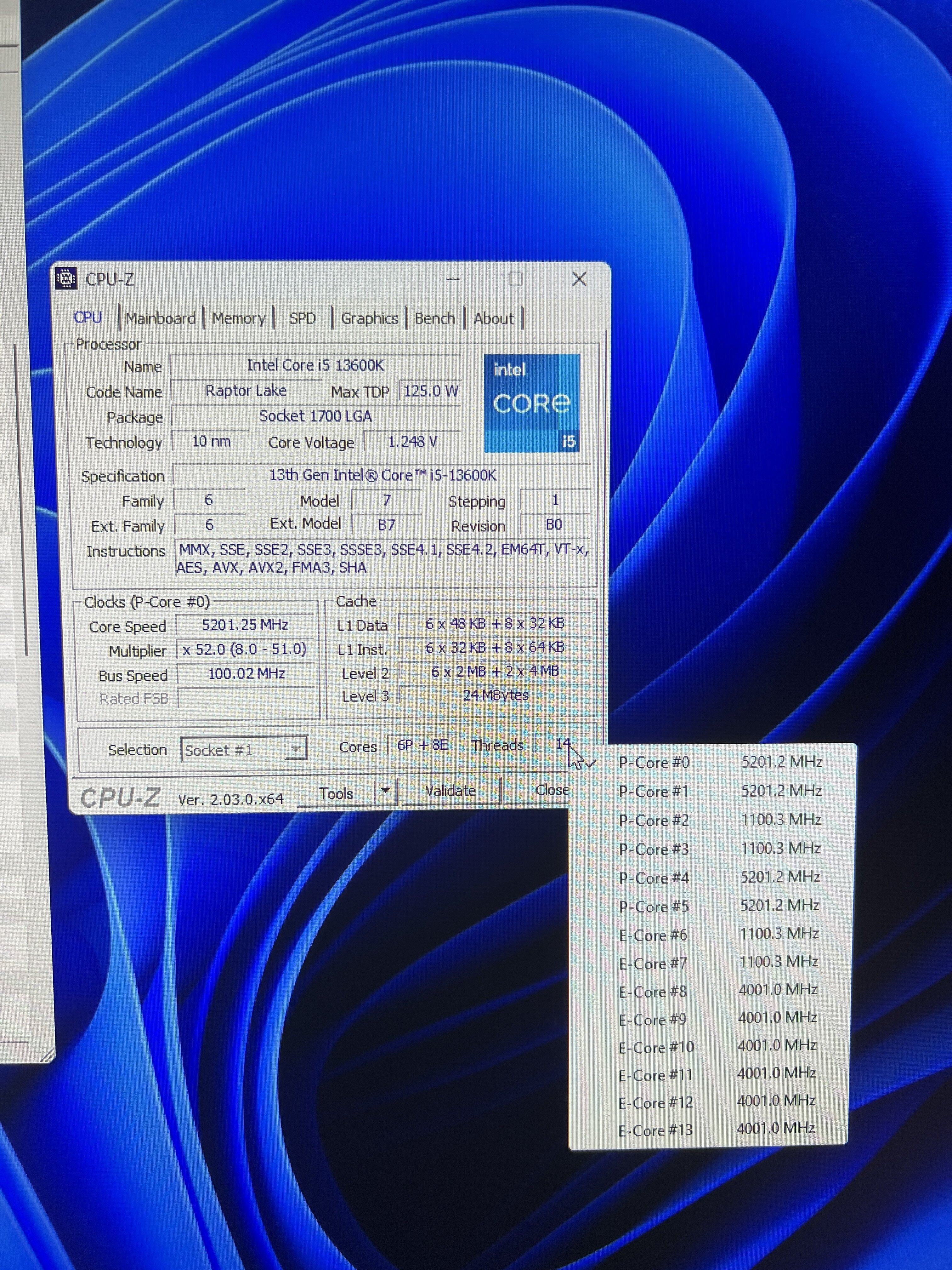

Jetzt habe ich es so gemacht wie du es geschrieben hast :-). Ist es normal das bei CPU Z jetzt immer 1.248V steht?
Ja, das ist schon richtig. Dann lote doch jetzt mal die maximale Taktrate bei der Spannung aus. :-)
