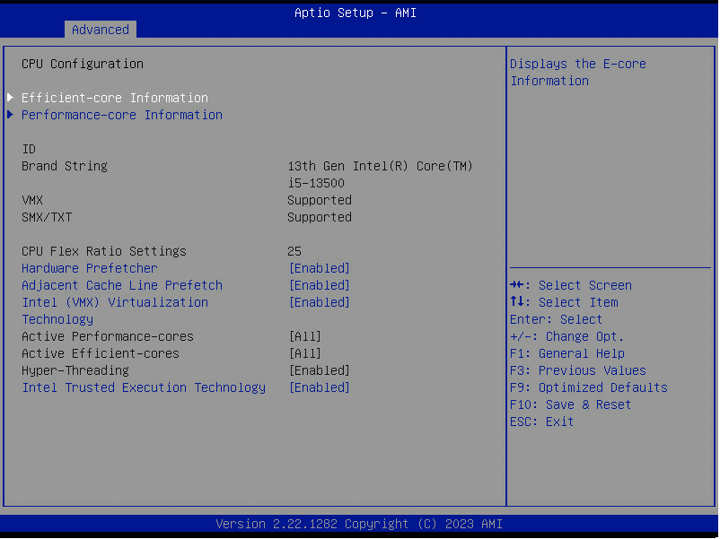

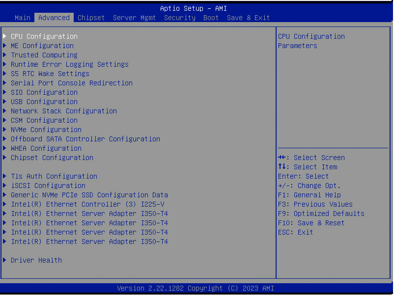

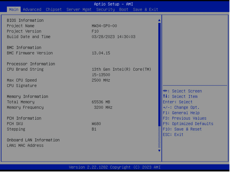

CPU ist da und läuft, aber leider kann ich im BIOS nichts einstellen :-/
Gibt es eine Möglichkeit das ich prüfen kann, die TDP, Powerlimits und C-States richtig gesetzt sind?
Hau ein Windows drauf und schau mit HWInfo64 und dort Sensors nach, da sollten die Power Limits angezeigt werden. Wenn es nicht einstellbar ist, dürfte das Mainboard die Intel Default verwenden.

Das bin ich auf alle Fälle. Danke! Die Leistungsaufnahme im Idle ist auch gut. Für die welche es interessiert:
45 Watt (Idle)
- 1x MB mit BMC
- 1x Intel 13500
- 2x 32GB ECC
- 2x SSD SATA
- 1x SSD M.2
- 5x HDD
- 1x Intel i350 (4x 1GBs NIC)
- 1x Google Coral TPU (M.2)
- 4x 80mm Lüfter
- 1x 135mm Lüfter
- 2x 120mm Lüfter
