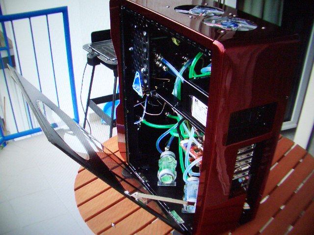

Mit 2 getrenten Kreisläufen,das ist nicht schlecht,habe ich letztes Jahr schon mal gemacht.Für mein damaligen Mod zur Leipziger GC 05.Da hatte ich CPU und GPU an einer Laing und DulRadi.Und MB und Nezteil auch mit einer Laing und SingelRadi.Von den Temp.war nicht viel anders als 1Kreislauf.Ich hatte,das gehörte auch zu meinem Mod,2Farben verwendet und das sah halt geil aus.(Bild)
