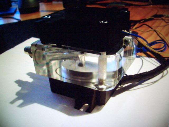

und wenn Du aufgepasst hättest,wüstest du das ich auch einen eigenen DualDeckel gebaut habe!!!!!! Und mich ein bischen aber auch nur ein bischen damit auskenne!!!!!!!

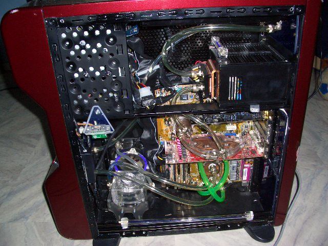

Radical_53,bei mir war es das selbe und ich habe noch mehr drann hängen(Bild mein PC).Ich glaube es liegt am CPU Kühler.Weil wenn ich einen CPU Kühler nehme,den ich mal für sollche zwecke,viel Druck,entwickelt habe,dann geht es.Ihr unterhaltet euch über die dicke der Schläuche und wie gesagt was ist mit der Engstelle CPU Kühler? Und die 2.Sache die ich sehe ist wenn das Wasser so schnell durch das System schiest,was macht der Radi?Bekommt er das Wasser überhaupt so schnell kühl? Oder muß man dadurch die Oberfläche vergrößern?

Radi ist kein Thema. Dessen Effizienz sollt durch den Flow eher verbessert werden.
Und wieso Engstelle CPU-Kühler? Um dem mehr Effizienz und Leistung zu entlocken ist der ganze Spaß doch erst gut.

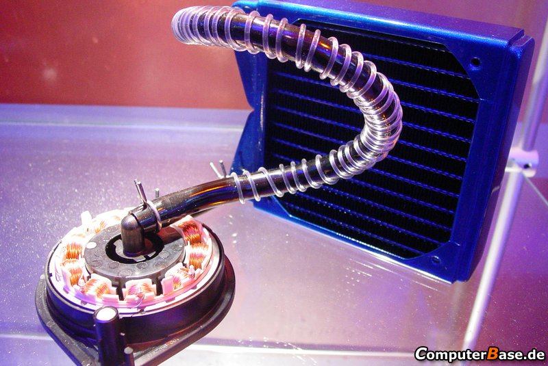

naja vielleicht bin ich ja doch auf dem Holzweg.Vieleicht bau ich nächste Woche mal mein Teil um. Den ersten Prototyp hatte ich anfang April fertig und ihn den Jungs von Alphacool auf der DCMM,wo ich mit meinem Casmodd teilmahm,gezeigt. Er meinte dazu nur "nicht schlecht.aber unserer ist besser".Daraufhin habe ich noch ein weiteres Model,aber anders aufgebaut,gebaut.
Ende April war ich dann das ganze W.ende auf der BFcon 06 zu zocken.
Beim einladen am So.Morgen ist mir dann mein gutes Stück 5Treppen runtergefallen und das Gehäuse ist putttt. So um die 400euro Schaden nur am Gehäuse.
Daher hatte ich noch keine Zeit mich eingehender mit diesem Proplem zu beschäftigen.Was ich aber die nächsten Tage mal tun werde.
Für anregungen bin ich dakbar.
Hast du mal Bilder, nur vom Deckel ohne Pumpen? Vielleicht sieht man ja was.
Sonst ist's mit Anregungen halt recht schwer... wenn ich ehrlich bin, tappe ich bei dem Problem bzw. der "perfekten" Lösung noch im Dunkeln. Bissl was paßt mir da eben noch gar nicht.
Bilder nur vom Deckel will ich ungern zeigen,das war ja bei euch hier auch mal so ein Tehma mit den Rechten an dem Deckel.Gell.
Und jetzt was zu meinem Kühler,die Kupferplatte ist ein XP nur der Deckel ist wie so oft das Besondere. Also kühltechnisch keine unterschiede vileicht sogar ein bischen besser.Leider wegen Oben genantem Problem "Rechte" kein Bild.Leider.Ich habe schon vieleicht zu viel Bilder gezeigt,Laingpumpe direckt mit neuem Deckel auf CPU und ohne lästige vibrationen wie vermutet.Das ist z.B. Konkurenz zu der Intel Kühlung auf der Cebit.
