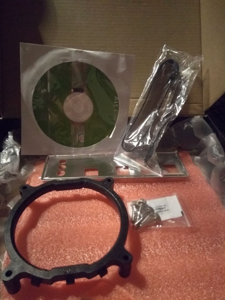

(3) und das Zubehör (1x SATA Kabel, Treiber, I/O Shield und eine seltsame 2011 Halterung, dazu die Schrauben für den Sockel.
Ein Handbuch gibt es nicht.
Die Halterung würde von den Grundmaßen einem AM2/AM3 Kühler entsprechen (es gibt links und rechts Haltenasen die auch passen würden).
Allerdings ist der Innendurchmesser der Halterung nicht groß genug, so dass der Kühler dort hineinpassen würde.
Ich frage mich also was da rein soll.
Ein Kühler wie der Xigmatek Apache würde vielleicht passen, aber insgesamt ist das schon merkwürdig,
vielleicht ja jemand eine Idee dazu.
Die ganzen China Towerkühler mit 90/92/100/120mm Lüfter sollten passen. Die kommen auch standardmäßig mit genau so einem AMD-Retention-Modul für die Befestigung auf Intel Sockeln. Von namhaften Herstellern vielleicht der Alpenföhn Ben Nevis (Advanced), aber ohne Gewähr.

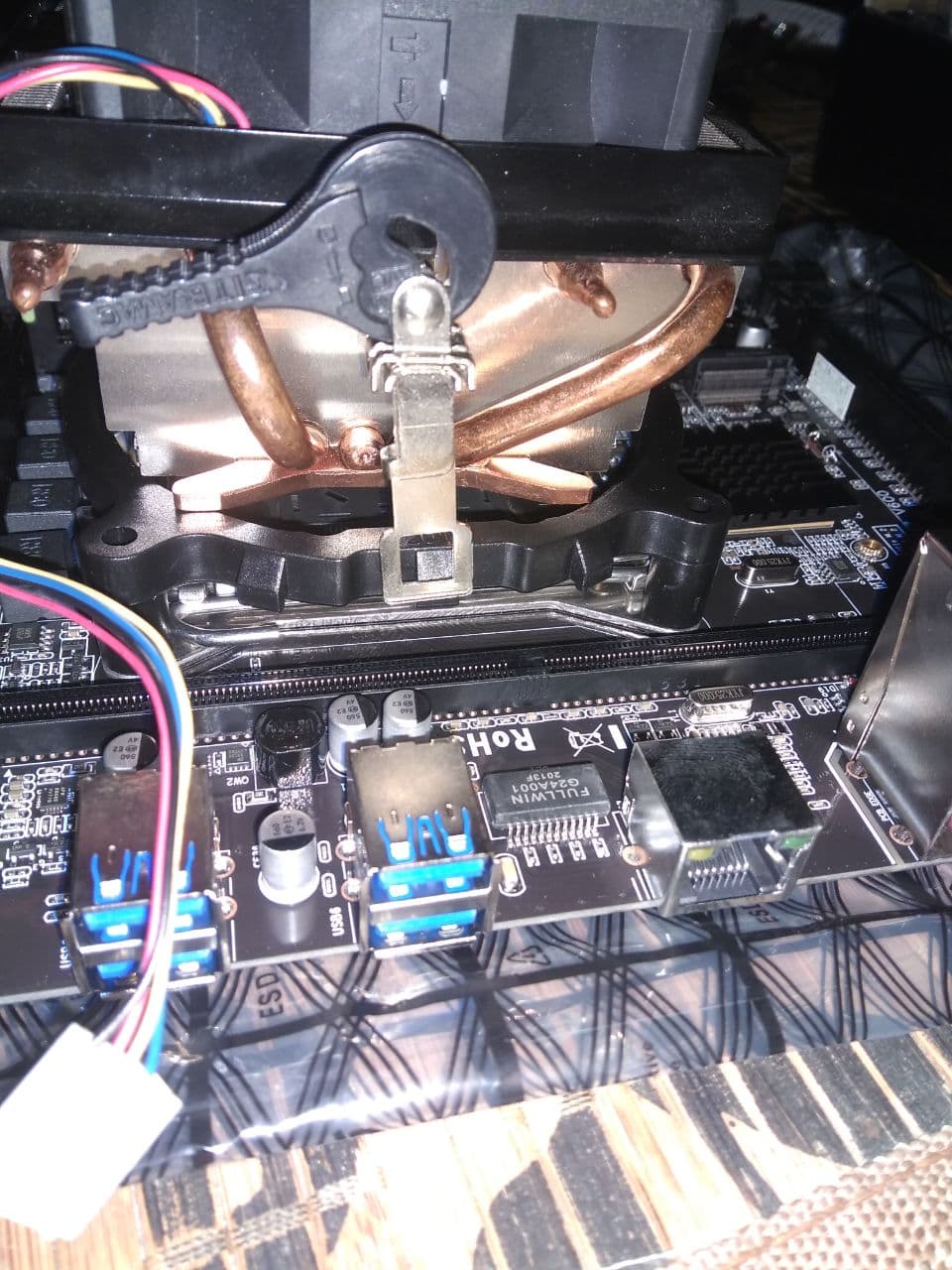

Auf genau dieses Board warte ich leider schon Seit Ewigkeiten und hab es dann auch leider vergessen... Erinnert mich aber dran da nochmal nachzuhaken!
Man kann auf das Board jeden S2011-Kühler Schrauben, das sei auch noch gesagt.

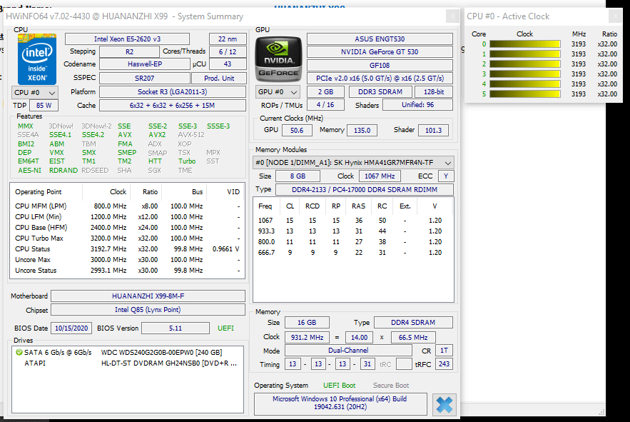

Habe heute einen Xeon 2620 v3 zum testen bekommen.
ja puh, was für ein Scheißhaus an Mainboard...
Ich schreib jetzt einfach alles auf, was mir auffällt:
1. Das BIOS ist scheinbar ein Intel Template mit allen Funktionen die so ein X99 haben KÖNNTE.
Es gibt sehr viele Seiten und Optionen im BIOS.
Jedoch sind die meisten Optionen einfach tod oder führen ins nichts, da Sie nicht implementiert wurde.
Das BIOS soll vom 24.3.2020 sein.
2. RAM: OK, es frisst alles an DDR4 Ram. Standard, ECC Unbuffered, ECC REG.
Es gibt die Option ECC zu aktivieren im BIOS. (Enable, Auto, Disable).
Da passiert rein gar nichts. ECC wird nicht genutzt, egal mit welchem Ram. Schade.
Momentan habe ich zwei Samsung 8GB ECC REG 2133er drauf.
Ram läuft scheinbar per se mit 1866Mhz, laut CPU-Z.
Evtl. ist das über Ram "Overclocking" anzupassen.
Dual Channel scheint aber zu funktionieren.
3. CPU Temp: Im BIOS erzählt er mit, dass die CPU 5grad hat. Nach ein paar minuten immerhin 11grad.
Es sind viele Einstellmöglichkeiten für Lüfter usw. gegeben. evtl. kann man das noch irgendwie ausgleichen.
4. SATA Probleme:
Ich konnte zuerst nicht von SATA Booten. SSD wurde erkannt, Read error bla bla.
Frische Windows Installation brach ab. Am m.2 lief die Installation durch, also Installationsmedium usw. alles OK.
Ich habe die SATA Einstellungen im BIOS verändert. Das SCHEINT nun OK zu sein.

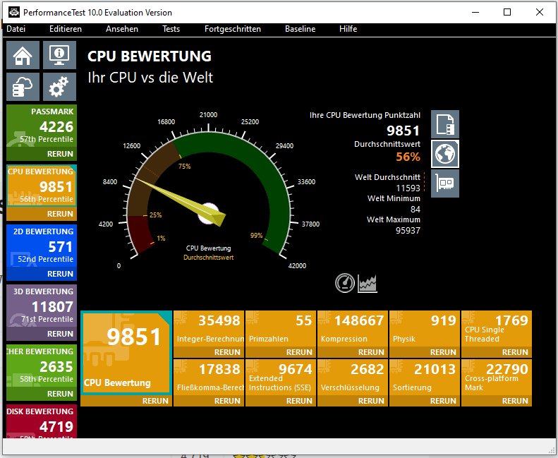

Für interessierte, 3DMark Ergebnisse:
Fire Strike
Fire Strike TU
Time Spy
Time Spy TU
PS: 3DMark kennt den E5 2618Lv3 scheins nicht, daher diese interessante CPU im Benchmark :d

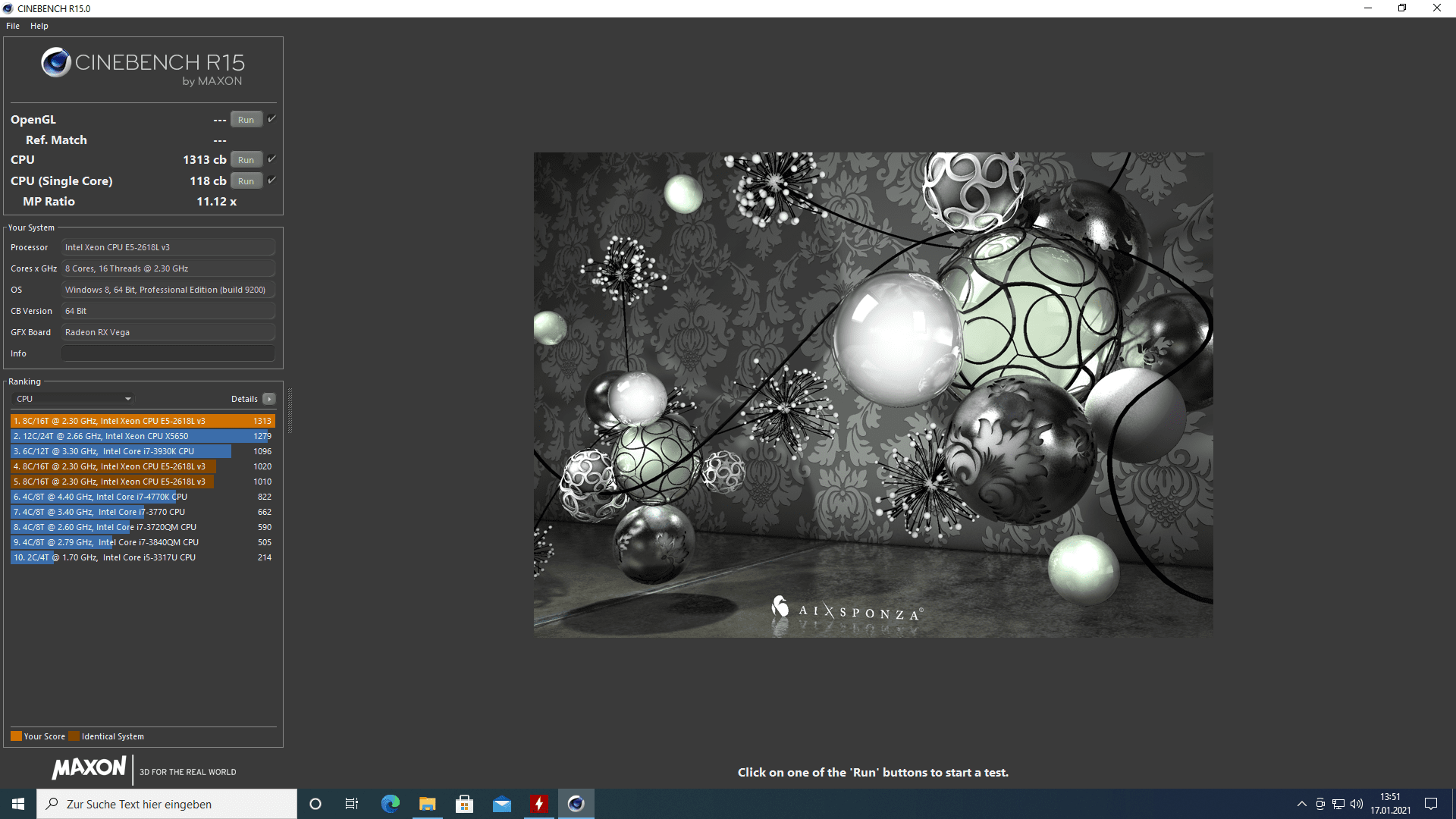

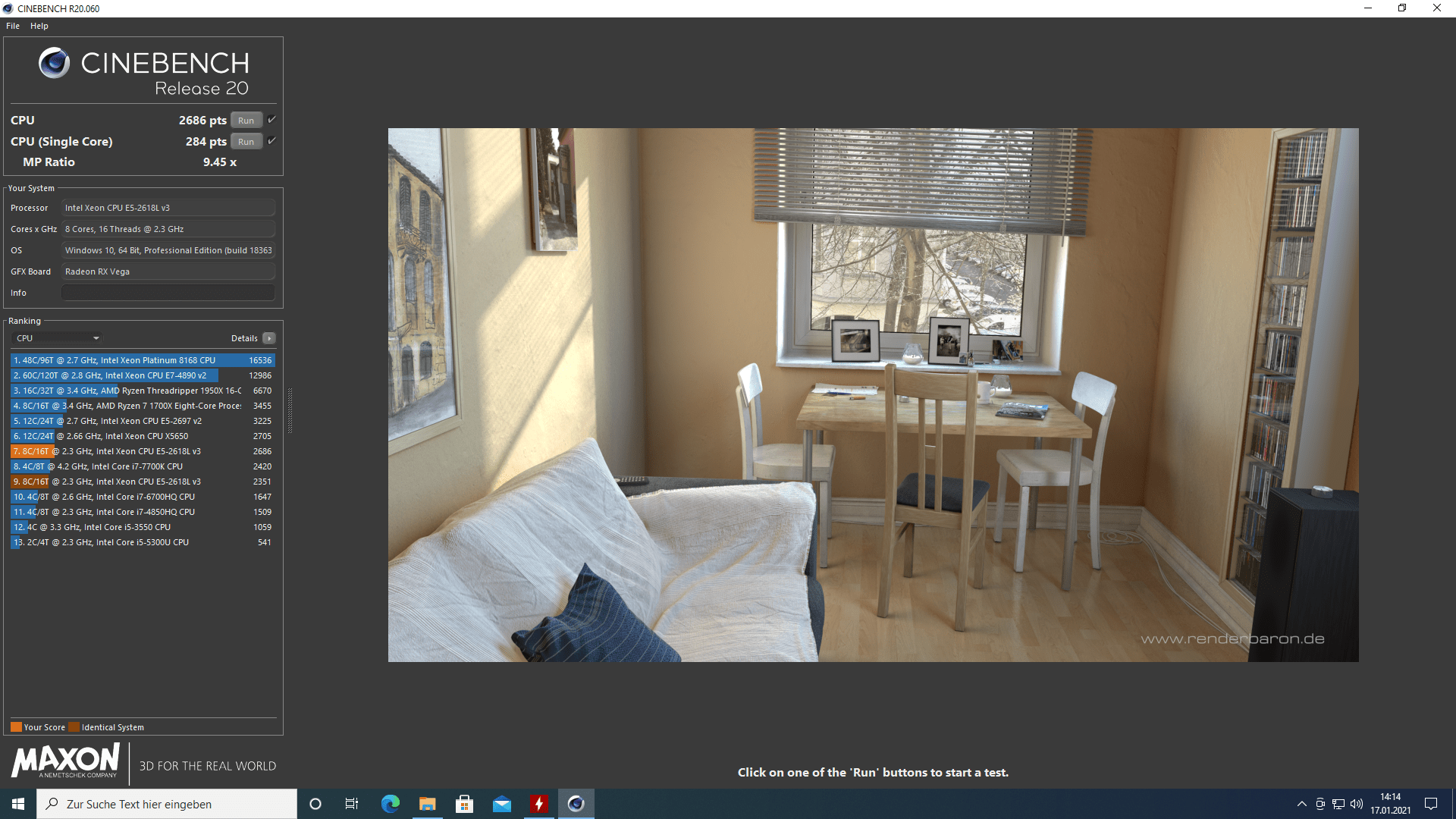

PPS: Angehängt sind Ergebnisse für Cinebench R15, R20 und R23 sowie Passmark.

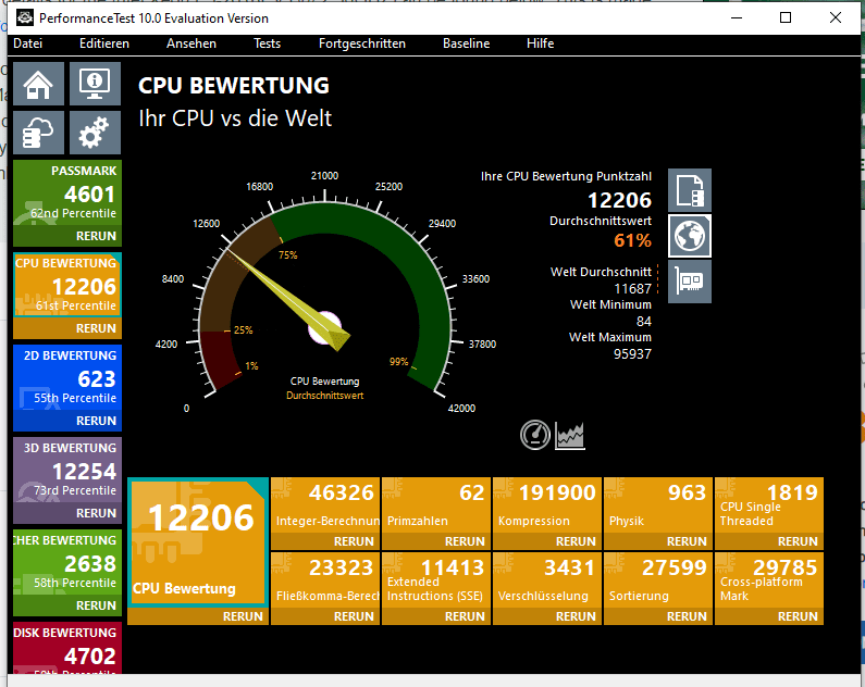

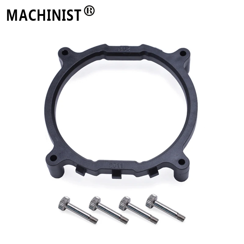

... selbst wenn die Halterung für einen LGA1366 wäre, wäre es möglich dort mit M3/M4 und reichlich Muttern nachzuhelfen, habe ich bei meinen china x79/99 so fabriziert mit den passenden topBlow Kühler (viel h.pipes zbs; https://www.ebay.de/itm/CPU-Kühler-CPU-Kühlkörper-RGB-LED-Prozessor-Lüfter-für-Intel-LGA-1155-1366-AMD/164765701166?ssPageName=STRK:MEBIDX:IT&_trksid=p2060353.m1438.l2649) darauf dann ein anständigen Lüfter fürn 10er; "Arctic BioniX P140 PWM PST" und zumindest ich war wunschlos glücklich, Spannunsgwandler und RAM sicher auch.
